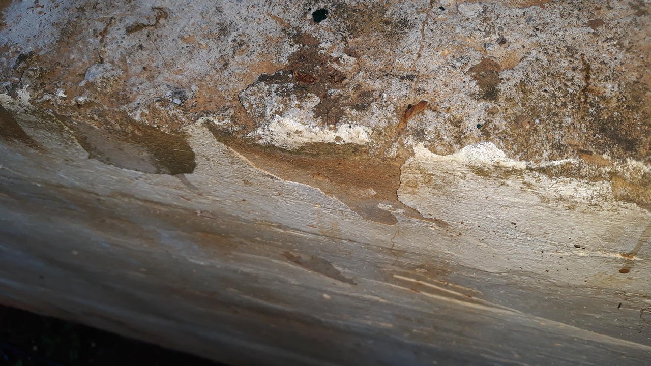

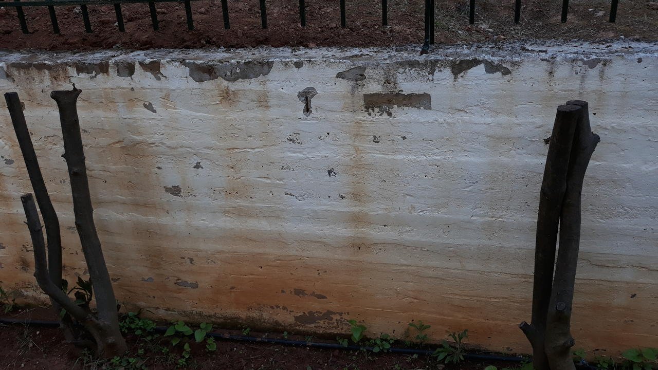

Καλησπέρα. Σήμερα ξεκίνησα την προεργασία για το βάψιμο της μάντρας. Έχει ένα λεπτό τσόφλι ~1χιλιοστό από άσπρο υλικό (στόκος; χοντρή μπογιά; ) που έχει φύγει σε διάφορα σημεία - στην δεύτερη φωτογραφία φαίνεται κάπως καλύτερα το υλικό μήπως μπορέσει κανείς να μας πει τι είναι.

Δημήτρη καλημερα...
Συνεχιζεις το ξύσιμο όπου φεύγει και στοκαρεις μονο τα χοντρα με επισκευαστικο σοβα με ραβινεξ για να κρατησει το υλικο...σε αυτα που είναι περίπου στο χιλιοστό θα τα τριψεις λειανεις με γυαλοχαρτο καλα και δεν θα τα στοκαρεις με στόκο σπατουλαρισματος γιατί είναι μαλακός κάι θα σκάσει...Ο λόγως είναι ότι επειδή είναι χώμα και η υγρασία θα αναδύεται προς τα πάνω στεγνωνοντας και με το καιρό ο στοκος σε σκονη δεν αντέχει...
Για το βάψιμο θα βάλεις οπωσδήποτε ασταρι νερού και μετά ακρυλικο χρώμα που είναι πιο δυνατό καθώς άλλη η σύνθεση του σε σχέση με το τσιμεντοχρωμα...
Η διαφορά οικονομικά είναι μικρή,δεν ξέρω πόσα μέτρα έχεις,και οπωσδηποτε θα αντέξει πολύ παραπάνω.

Δημήτρη καλημερα...
Αυτά που είναι στο χιλιοστό, έχει φανεί το τσιμέντο από κάτω. Δεν θα υπάρχει θέμα λες να μπει το αστάρι+μπογιά κατευθείαν πάνω στο τσιμέντο;
Για την υγρασία, ξέχασα να το αναφέρω, όλη η μάντρα έχει δέντρα, ποτίσματα κλπ οπότε παίζει φουλ.
Δεν υπάρχει κανένα θέμα να μπει κατευθειαν από πάνω αρκεί να "ποτιστει" με το ασταρι.
Η υγρασία υπάρχει...;Δηλαδή είναι νοπα μερικά σημεία από το ποτισμα...;Βρεχονται συνεχεια..;
Το λέω γιατί συγουρά ένα το περάσεις με απλό τσιμεντοχρωμα δεν υπάρχει περίπτωση να κρατήσει πολύ...
Θα πρέπει να περιορίσεις τα ποτίσματα ώστε να στεγνώσει καλά πριν κανείς οτιδήποτε...
Ναι Κωστή. Το έχω κλείσει το πότισμα αυτές τις μέρες και θα εκμεταλλευτώ την ζέστη που κάνει για να έχει στεγνώσει πριν αρχίσω με αστάρια/μπογιές. Θα αφήσω και 2-3 μέρες μετά την ολοκλήρωση μέχρι να ξανανοίξω ποτίσματα.
Είχα ρωτήσει και παλιότερα στο φόρουμ για το ίδιο θέμα και είχαμε καταλήξει να τα φτιάξω Ιούλιο για να έχει φύγει όλη η υγρασία. Δυστυχώς, πρέπει να γίνει τώρα με ότι ρίσκο αυτό συνεπάγεται...´
Ευχαριστώ - θα το προχωρήσω όπως λες.

Άστο συνολικά 10 μέρες χωρίς πότισμα η τίποτα..
Το λέω,δεν ξέρω εάν το χτυπάει ο ήλιος,γιατι πρεπει να στεγνωσει πολυ καλα καθως η υγρασία εντός μπετου κρατάει πολύ...
Επισεις εάν δεις εποιτα από μέρες να βγάζει κιτρινιλες η άσπρο σαν μαλλί σκόνη δεν το κάνεις καθόλου για άλλες τόσες...σημαίνει ότι δουλεύει η υγρασία εσωτερικά..
Άλλη μια ερώτηση...τα χώματα από την έξω πλευρά είναι ευθεία με το μέσα η πιο πάνω.. ;...Το κάτω δεν είναι θέμα...
Υ.γ..Ευχαριστώ για τα καλά σου λόγια...Από την στιγμή που γνωρίζω πέντε πράγματα και μπορώ να βοηθήσω τα αναφέρω...Αυτός είναι και ο σκοπός του Forum...
Edit:Μιχάλης και Δημήτρης είναι σε άλλο επίπεδο και με τιμάει η σύγκριση μαζί τους αλλά υπολοιπωμαι αρκετά από αυτός...
Κωστή πονεμένη ιστορία... Επειδή είναι κατηφόρα, με τον καιρό τα χώματα ήρθαν στην ευθεία (και λίγο πάνω) σε 3 σημεία. Η πρώτη-πρώτη δουλειά που έκανα ήταν να σκάψω ένα ρηχό χαντάκι για να τα κατεβάσω λίγο. Αυτό σαν προσωρινό μέτρο, μην κατέβει λάσπη μετά το βάψιμο μέσα στο επόμενο δίμηνο. Μετά θα ανοιχτεί χαντάκι κανονικό κατα μήκος όλης της έξω πλευράς για να φεύγουν τα νερά στον δρόμο. Είμαι όμως ακόμα στο ψάξιμο για το τι ακριβώς θα κάνω. Γενικά υπάρχει πρόβλημα με το πού καταλήγει το νερό της βροχής και σε άλλα σημεία οπότε θέλει μελέτη και πολύ δουλειά...
