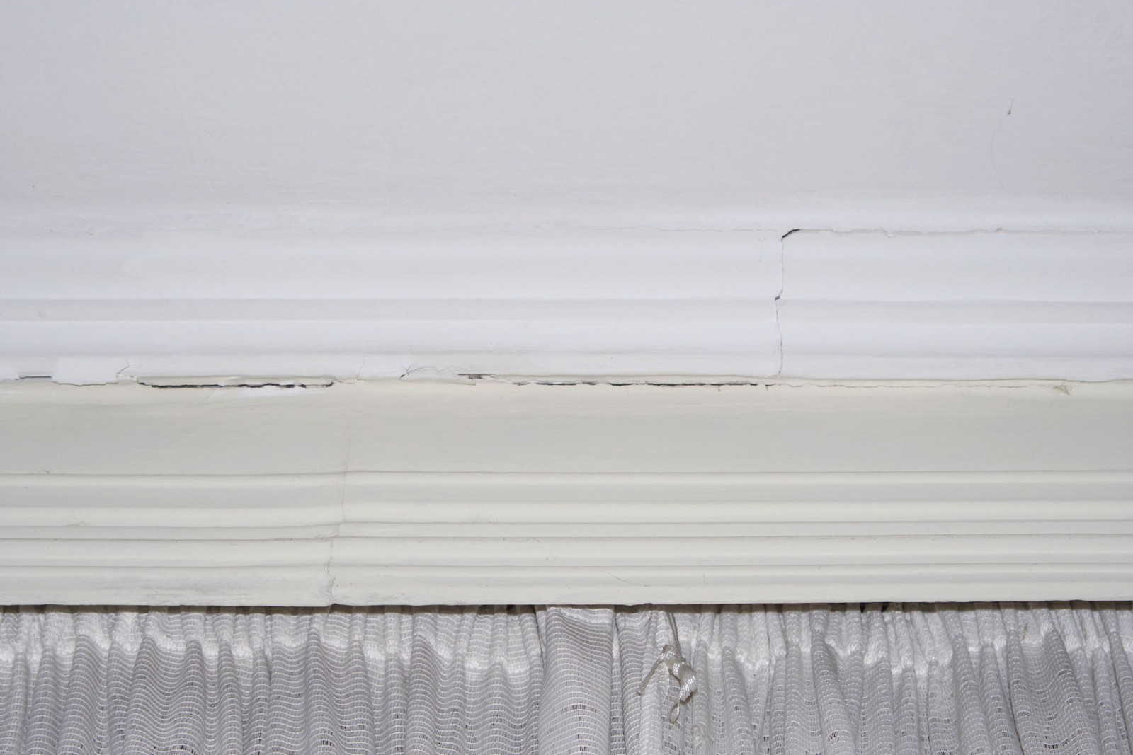

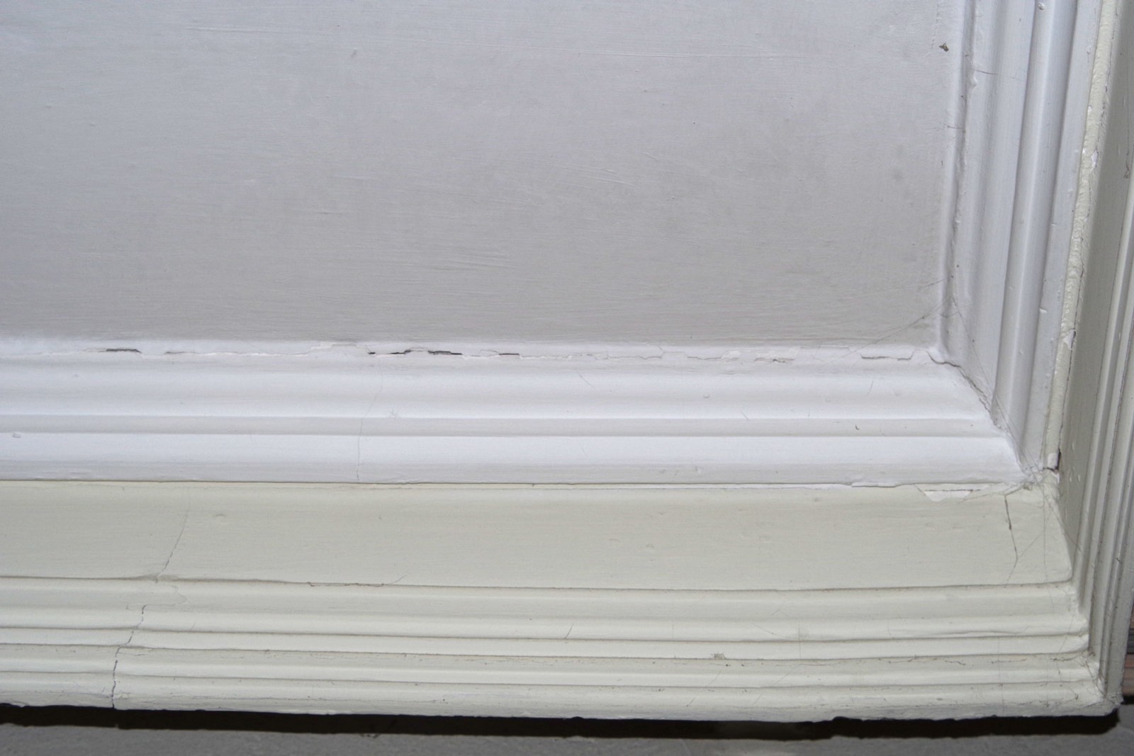

προχθες παρατηρησα αυτα σε ενα δωματιο που δεν χρησιμοποιειτια πολυ, αλλα θερμαινεται αρκετα. (ειναι και γωνιακο σε οικοδομη του 70).
το ερωτημα ειναι γιατι? και πως θα επισκευαστει απο τον μαστορα? (εω δεν υπαρχει περιπτωση να δοκιμασω καποια επεμβαση).
ευχαριστω..
Κώστα έχει γίνει αποκόλληση του γυψινου...
Καταρχη βλεπω 2 μπορντουρες γυψινα...πως ειναι κολλημενα μεταξυ τους..;η εχει απομεσα εξτρα γυψοσανιδα και ειχαν επικολληθει απο πανω της και τα 2...;Από πάνω απο το ταβανι τι είναι...;.Η κουρτινα ειναι διπλη του σιδηροδρομου..;
Ρωτάω όλα αυτά γιατί έχω δει διαφορά κουλά και οι παραπάνω παρατηρήσεις ήταν αιτία της αποκολλησης...
Το μεγαλύτερο πρόβλημα θα είναι το ταβάνι να περνει νερό από κάπου και να μην το έχεις καταλάβει. Τα αλλά λύνονται...
Παντως εισαι καλό σημείο για επιδιόρθωση..Αλλά μην τα αφησεις άλλο.. Αρχικα μπορεις να ξυσεις /χαράξεις πολύ απαλά με φαλτσετα τα σαθρα και να περάσεις 2 στρώσεις σιλικόνη βαφωμενη...και βλεπεις τι θα κανεις μετά...
