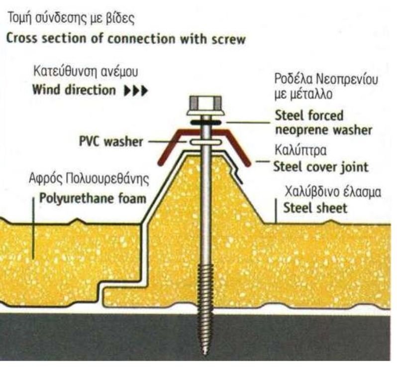

Τα πάνελ πώς τα βιδώνουμε;
Οι βίδες τα τρυπάνε...διαμπερώς;
π.χ. τα πάνελ στη στέγη αν τα τρυπήσουμε με τις βίδες, δεν θα μπάζουνε νερά όταν βρέχει;
Μήπως καλύπτουνε τις βίδες με κάτι π.χ. σιλικόνη;

Τρυπανόβιδες με κεφάλι και λαστιχένια ροδέλα.
+1000....
Επιπρόσθετα θα έβαζα πολυρεθανικη μαστιχα στο κεφάλι της βίδας αφού τις βιδωσεις ώστε να καλύψεις και τυχόν μια στο εκατομυριο διαρροης..

Για οροφής θέλεις και τα ανάλογα "καπελάκια" στις βίδες και να λάβεις υπόψη και πως φυσά συνήθως ο άνεμος.
Καλά, είσαστε φοβεροί! Ευχαριστώ για τις απαντήσεις.
Η φορά του ανέμου δεν κατάλαβα τι ρόλο παίζει.
Εξάλλου δεν είναι σταθερή.
