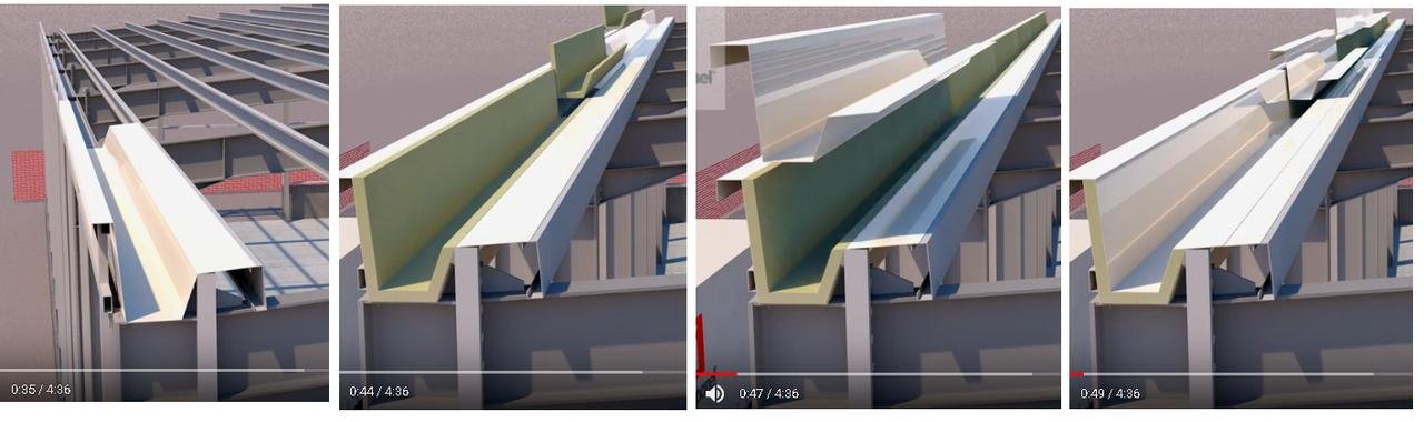

Δεν είναι σταθερή η φορά αλλά σε κάθε περιοχή από κάποια πλευρά φυσά συνήθως περισσότερο και πιο δυνατά στατιστικά.
Αν τα βάλεις με το χείλος ανάποδα όταν βρέξει αρκετά και μαζί φυσάει μπορεί να γλύφει από κάτω νερό κάποιες φορές.
Για αυτό αναφέρω πολυρεθανικη σιλικόνη γιατί κάποιος δεν είναι ειδικός στην τοποθέτηση τέτοιων καπελων...Που όπως φενεται είναι πολύ σημαντικά όταν όμως τοποθετηθούν σωστά..
Η μαστίχη μόνο στην βίδα δεν θα σε σώσει από αέρα με πολύ βροχή που μπορεί να μπει από όλο το υπόλοιπο μήκος της ένωσης, ούτε αντικαθιστά την ροδέλα κάτω από το "καπελάκι".
Μπορείς να την βάλεις όμως φυσικά ως μια έξτρα προστασία όπως είπες. Το 99,9% είναι η σωστή εφαρμογή, που φυσικά και πάλι δεν θα αντέξει "100" χρόνια χωρίς μια σταγόνα.
Το χείλος στη φωτό που έβαλες, ποιο είναι;
Στην αρχή, πριν βάλει τα πάνελ, τοποθετεί κάτι άλλο, τι είναι αυτό, υδρορροές;
