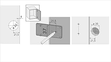

Ποιες ειναι οι διαστασεις/αποστασεις για τρυπημα ωστε να τοποθετηθει μεντεσες πορτας ντουλαπιου, αλλα ο μικρος? Οχι ο κλασικος οπως τα ντουλαπια της κουζινας, αλλα ο ιδιας κατασκευης με μικροτερο μεγεθος ομως στο χωνευτο τμημα.
Εχω το αντιστοιχο της Wolfcraft...ειναι πολυ βολικο...
Στην παρακατω φωτο ,απο το link,που ανεβασε ο Γιαννης,φενεται που πρεπει να κανεις τι
Στo 21,5 ειναι για τον κοινο μεντεσε 35mm.
Στο 17 για τον μικρο 26mm
