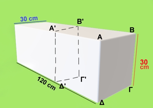

Αυτό που θέλω να φτιάξω είναι ένα κουτί που θα χρησιμοποιείται ως πάγκος για πιέσεις στήθους. Σκέφτηκα την απλούστερη δυνατή υλοποίηση, μιας και δεν είμαι έμπειρος μάστορας.
Το βασικότερο ζητούμενο είναι η στιβαρότητα, τουλάχιστον 160 Kg, συνολικά, για χρήστη + βάρη.
Με κόντρα πλακέ (θαλάσσης) 20mm και με μια εγκάρσια ενίσχυση (Α'Β'Γ'Δ') ευελπιστώ ότι θα είμαι εντάξει όσον αφορά την αντοχή.
Εαν μιλαμε εως 160 κιλα εσωτερικα σκελετος απο στρατζαριστο 4Χ5εκ τα 4 εγκαρσια που ανεφερες και επενδυση με κοντρα πλακε...και θα ειναι τουμπανο...

στρατζαριστο 4Χ5εκ = άγνωστη λέξη. Μάλλον εννοείς κάτι σαν κατασκευή με κοιλοδοκούς. Αν ναι, αυτό θα ανεβάσει πολύ το κόστος διότι θα πρέπει να απευθυνθώ και σε σιδερά.
1 εγκάρσια σανίδα ανέφερα, στη μέση της μακριάς πλευράς.
Ναι 1 αναφερες...εγω ειπα 4....αλλα γνωμη μου βαζοντας στρατζαριστο(σιδερο) θα κανεις 4 πλαισια 30Χ30 και θα πας να βιδωσεις σε αυτα..
Εναλλακτικα μπορει να φτιαξεις 2 αριστερα δεξια πλασια και 4 κομματια 120 που θα τα δενουν...στην ουσιακατασκευαζεις ορθογωνιο παραλληλογραμμο..

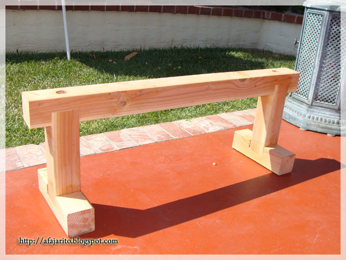

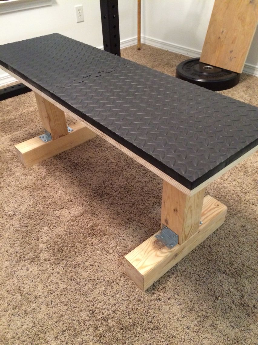

Στην απλη του μορφη, το "κρεβατι" που ανεφερα ειναι 4 ποδια και μια ταβλα απο πανω. Ή και κατι οπως αυτα που εβαλες, ή κατι αντιστοιχο. Βασικα, εννοουσα, γιατι θελεις να κανεις "κουτι", δηλαδη κλειστο γυρω γυρω, οπως στο σχεδιο που εβαλες.
Τωρα, αν θα εχει 2, 4 ή 6 ποδια, αν θα βγαινει η ταβλα κ.τ.λ. ειναι επιλογες.
Με βασικα εργαλεια (να μπορεις, ομως να κοψεις ξυλα στις διαστασεις που θες) το πιο απλο ειναι περιπου αυτο που σου ειπα:
4 ποδια απο δοκαρι ελατο (κατι σαν αυτο των φωτο), ας πουμε 10χ10. Απο πανω, φτιαχνεις ενα τελαρο με ιδια ή παρομοια δοκαρια και βαζεις και 1 ή περισσοτερα εγκαρσια. Πανω στο τελαρο βαζεις το κοντρα πλακε (ενιαιο ή περισσοτερα). Απο πανω το στρωμα προαιρετικο, αναλογα με το ποσο κομαντα ειναι οι αρσιβαριστες 
Θέλω να κάνω κουτί διότι είναι η πιο απλή κατασκευή που μπορώ να σκεφτώ. Δεν έχω εξοπλισμό για να κόψω ξύλα οπότε το ιδανικό είναι να προμηθευτώ τα κομμάτια (σανίδες, δοκάρια, οτιδήποτε) στις διαστάσεις που θέλω και απλώς να τα βιδώσω. Η απλότητα της κατασκευής είναι πολύ βασικό προαπαιτούμενο.
Εφόσον μπορείς να υλοποιήσεις την κατασκευή που δείχνεις προχώρησε σε αυτή ...απλώς για πιο σίγουρα το εσωτερικό διάφραγμα ΑΒΓΔ κάνε το 2 φορές ή και 3 σε ίσες αποστάσεις και θα είσαι απόλυτα ασφαλής.
Αυτο ειπα και εγω αρχικα αλλα με στρατζαριστο(4 ιδια πλασια) που ακομη θεωρω ορθωτερο για μια τετοια κατασκευη...
1-2 εσωτερικά συμπαγή διαφράγματα από κοντραπλακέ θαλάσσης 20mm είναι αρκετά καλύτερα από οποιαδήποτε σιδερένια κατασκευή και κυρίως μπορεί να υλοποιηθεί εύκολα από τον ενδιαφερόμενο.

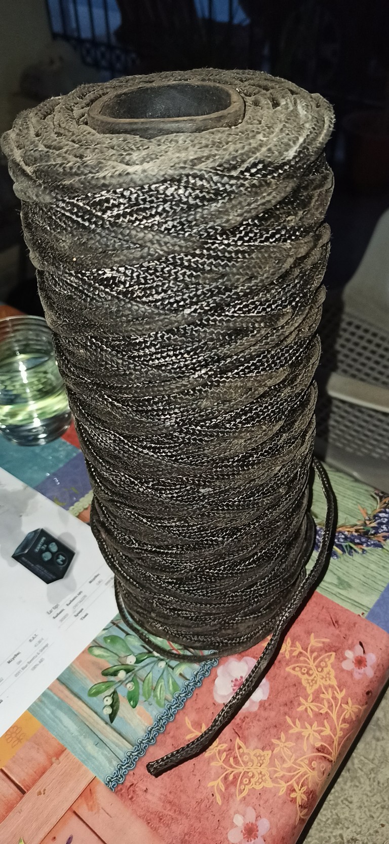

Σήμερα παρατήρησα σε ένα ράφι στην πυλωτή, το παρακάτω υλικό.. Είναι μια μεγάλη καλούμπα με περίεργο κορδόνι, σαν φυτιλι μοιάζει. Ρωτάω τους γιους μου εάν το έφεραν αυτοί και δεν το γνωρίζει κανείς.
Όπως το βλέπετε, ξέρετε τι είναι; ο κουμπάρος μου που το είδε, μου είπε ότι είναι κορδόνι πλαστικοποιημένο.
αυτο ακριβως
επισης, εαν δεν θα ερχεται σε επαφη με νερο, μπορεις να βαλεις mdf 18αρι ή 20αρι, θα χρειαστει λιγοτερο τριψιμο και στοκαρισμα
