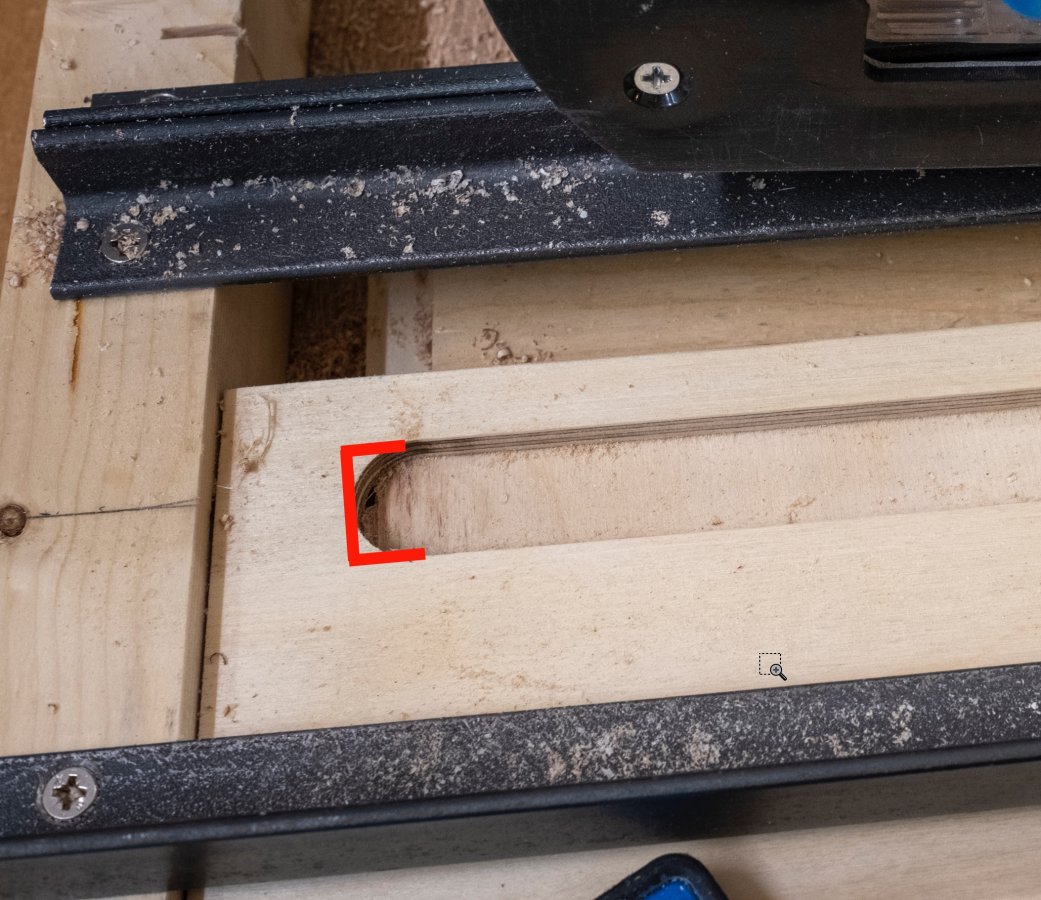

Έχω μια μικρή απορία.
Τα τελειώματα των αυλακιών που δημιουργούμε με το router είναι πάντα κυκλικά προφανώς.
Ποιο είναι το πιο σωστό εργαλείο για να φύγει η καμπύλη και να γίνουν γωνίες;
Εχθές που έβαζα το χωνευτό προφίλ χρειάστηκε να γίνει αυτή η δουλειά. Προσπάθησα με ένα παμπάλαιο σκαρπέλο αλλά δεν έκοβε το σκληρό κόντρα πλακέ.
Με εργαλείο τύπου dremel επίσης δεν τα κατάφερα
Με ένα μικρό κοπτικό λαμάκι πάνω σε πολυεργαλείο ... πήγαινε όπου ναναι.
Πως γίνεται η δουλειά;
Μήπως απλώς πρέπει να αγοράσω ένα καινούργιο σκαρπέλο;

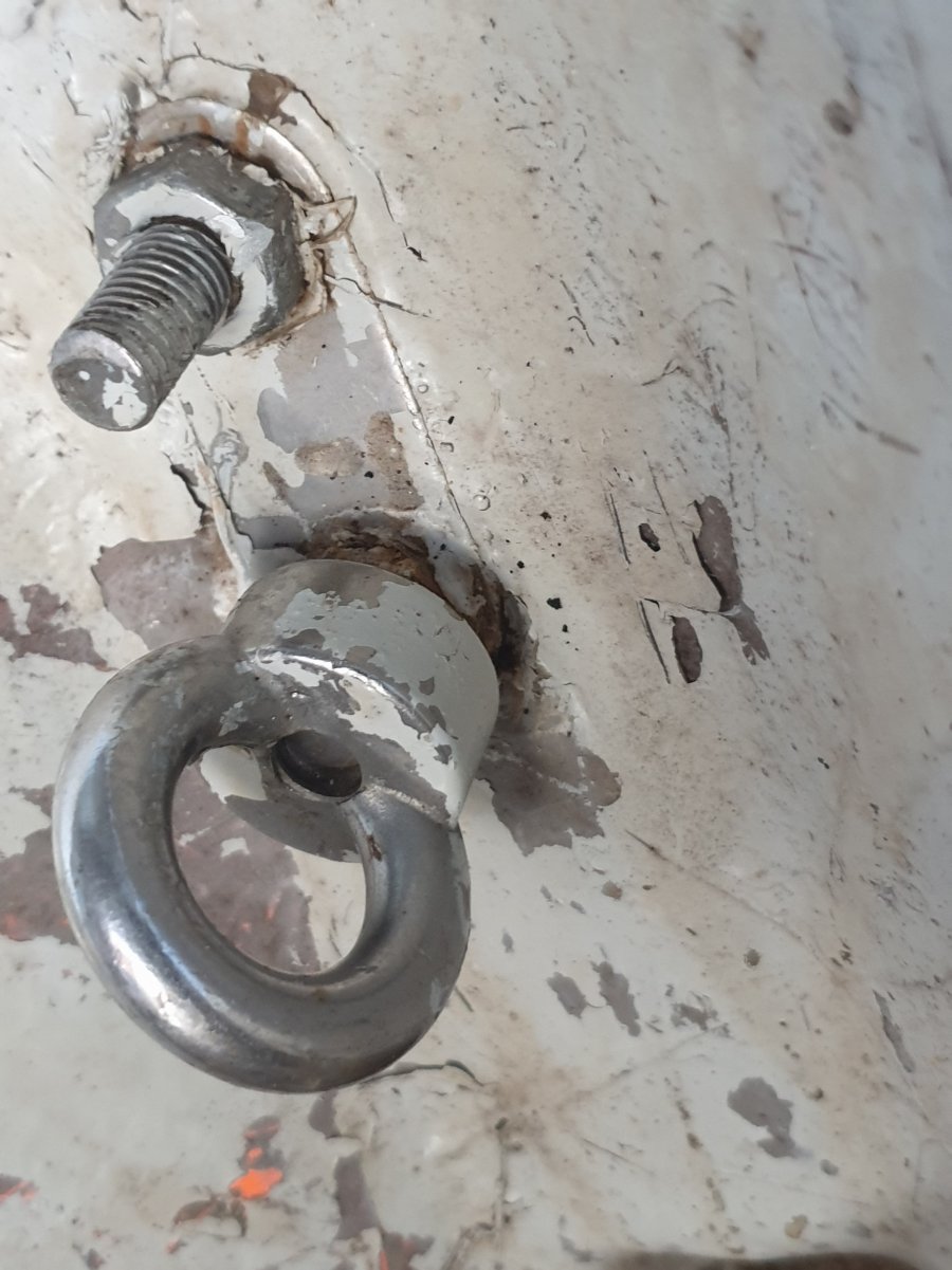

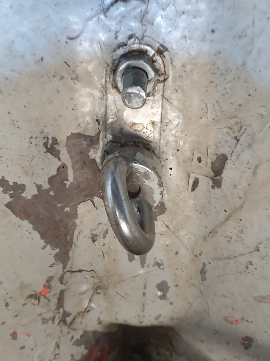

Προσπάθησα να ξεβιδώσω τον κρίκο που φαίνεται στη φωτογραφία αλλά δεν κουνιέται με τίποτα.
Τον χτύπησα με σφυρί, πέρασα ένα μεταλλικό πυροβολείτε μέσα και τον χτύπησα πάλι τίποτα. Μου πέρασε από το μυαλό να πάρω την βαριά αλλά ευτυχώς το άφησα να περάσει :mad:
Έχετε κάποια ιδέα να προτείνετε για να τον ξεβιδώσω;
Εδω να διευκρινίσω οτι ο κρίκος βρίσκεται σε ένα περιορισμένο χώρο, σε στρίτσο (ταμπούκι άγκυρας)
Νικολα...με σεγα κοψιμο προσεκτικα και με λιμα το στρωσιμο/τελειωμα....
Γιωργο που και τι ειναι αυτο...;
Είναι στο "ντουλάπι" βάρκας που φιλοξενεί την άγκυρα με την αλυσίδα της.
Είναι κρίκος βιδωτός σε σπείρωμα όπως αυτό που φαίνεται παραπάνω.
Αλλά δεν λέει να ξεκολλήσει.
Σκέφτηκα να το πλακώσω με το πιστόλι θερμού αέρα μήπως κι έχουν βάλει καμία κολλα σπειρωμάτων αλλα επειδή είναι πολύ μικρός χώρος φοβάμαι μην πάθει ζημιά ο πολυεστέρας
Ενδεχομενος να εχει κολλησει και απο τα αλατα...σπρευ WD-40 εχεις βαλέι...;..η κατι αλλο τετοιο..;
Επειδης μηπως συσχετιζεται απο πισω η βιδα με το προεξερχον παξιμαδι απο την πισω πλευρα....;δηλ με καποιο τροπο να κοντραρει το ενα με το αλλο και να μην αφηνει να ξεβιδωσει....;
Κωστή συγγνώμη δεν κατάλαβα.
Με σεγα, πως;
Το αυλάκι δεν έχει ξετρυπήσει το ξύλο.
Είναι μόνο 7mm το βάθος του από τα συνολικά 15mm του ΚΠ.
Οπότε δεν μπορώ να καταλάβω πως θα πατήσει η σεγα. :rolleyes:
(ίσως μπερδεύει η εικόνα που έβαλα)
Με σεγα, πως;
Σκαρπελο θέλει εκεί Νίκο.
Γιώργο ζεστανε την με ένα φλογιστρο και θα ξεκολλήσει.

Για τον κρίκο σε απογοητεύσω λίγο...
Δυστυχώς το ανοξείδωτο αν βιδωθεί γρήγορα και πολύ σφιχτά χωρίς λίπανση, αν ζεσταθεί δηλαδή, κολλάει και γίνεται ένα σώμα βίδα και σπείρωμα.
Φαντάζομαι οτι αυτό τώρα δεν πάει ούτε μπρός ούτε πίσω.
Αν το ζορίσεις υπερβολικά, με ένα δυνατό μπουλονόκλειδο πχ, μπορεί να ξεβιδώσει αλλά μπορεί να σου κουρέψει και τον άξονα.
Ρίξε spray, άστο να «δουλέψει» και κάνε το σταυρό σου.

Γραψε λαθος..μια χαρα ειναι η εικονα σου....νομιζα οτι το αυλακι ηταν διαμπερες...!!!!
Οπως ειπε και ο Κυριακος και στο τελος λιμα για να γινει/στρωθει...

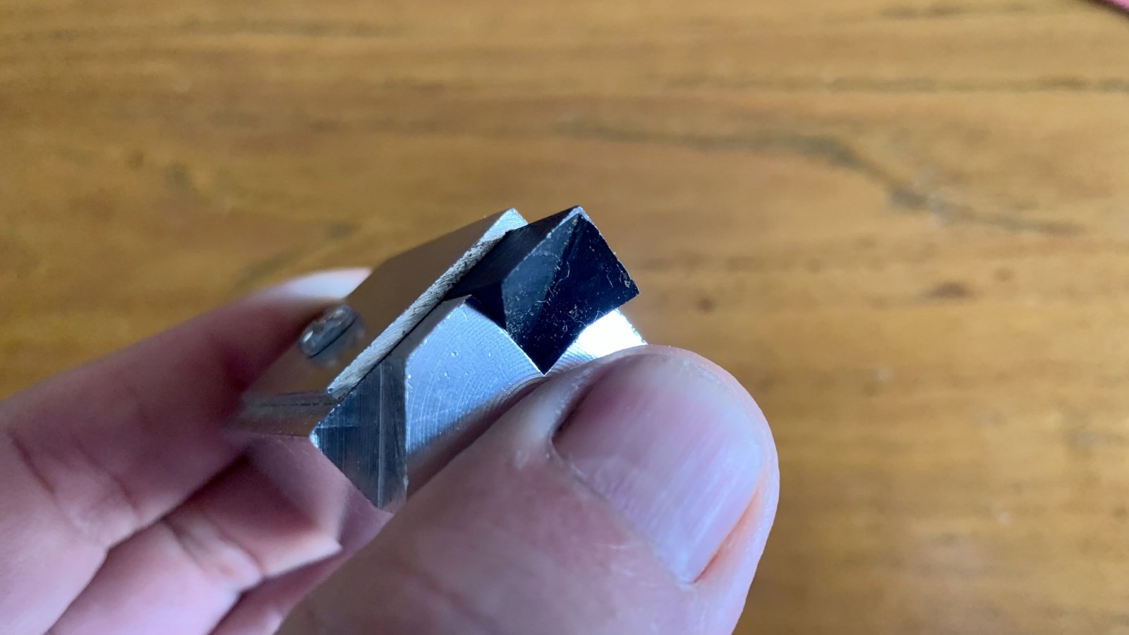

Νίκο, για να γωνιάζεις το ξύλο δοκίμασε μα σέγα.
Γίνεται βέβαια και μ’ένα κοφτερό σκαρπέλο αλλά υπάρχει και ειδικό εργαλειάκι στα Κινεζομάγαζα, όπως αυτό που μου είχε χαρίσει κάποτε ο Μιχάλης.
Reactions: nikfor
@nikfor: Με σκαρπέλο χτυπάς πρώτα μέσα από το αυλάκι και μετά από πάνω.
Σιγά - σιγά μέχρι να το φας. Με μικρά χτυπήματα για να μη σου φύγει και κάνεις κανένα μεγάλο σχίσιμο.

Θα έχει πιασει αλατα. Δοκίμασε το πιο απλό να ρίξεις ξύδι. Έτσι πλένονται και οι εξωλέμβιες. Δοκίμασε και να σφίξεις μήπως και ξεκολλήσει έτσι.

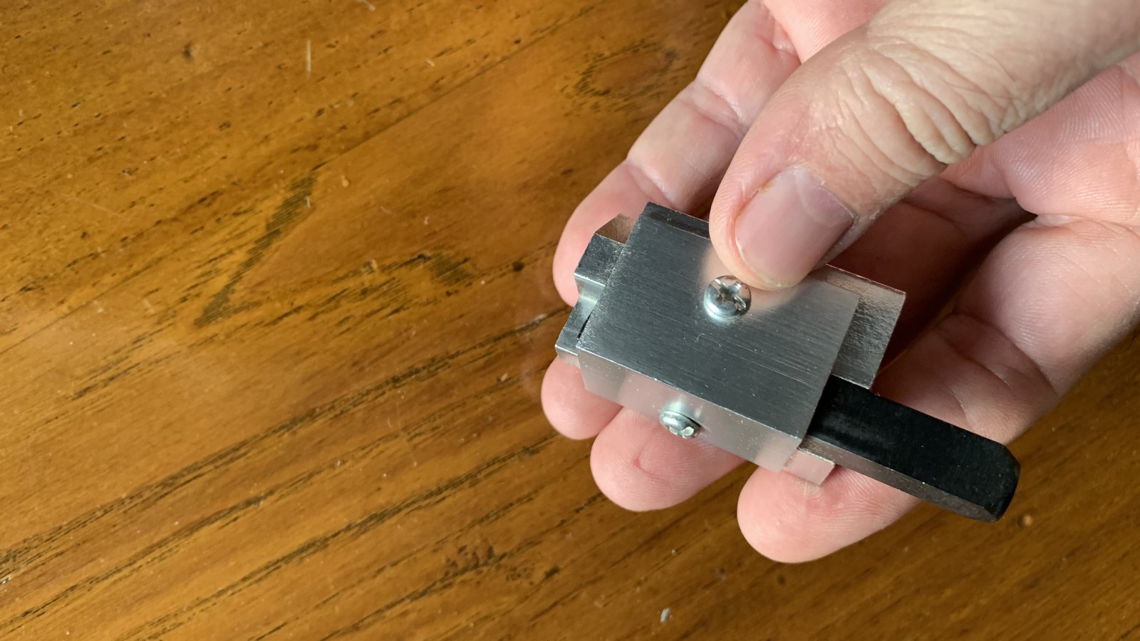

........ αλλά υπάρχει και ειδικό εργαλειάκι στα Κινεζομάγαζα, όπως αυτό που μου είχε χαρίσει κάποτε ο Μιχάλης.
Από εχθές που το έβαλες έχω φάει τον κόσμο να το βρω και κυρίως, να καταλάβω πως δουλεύει
Βάλε σε παρακαλώ (ή όποιος άλλος ξέρει) όποτε μπορείς ένα link μπας και καταλάβω κάτι παραπάνω γιατί ειμαι περίεργος.
Αυτό είναι;
Reactions: anastasg and nikfor
Οτι έχει πιάσει αλάτι είναι σίγουρο αν και δεν φαίνεται γιατί εκεί μέσα αποθηκεύεται η άγκυρα με την αλυσίδα και το αγκυρόσχοινο οπότε στραγγίζουν εκει μέσα.
Σε αυτή την περίπτωση το ξύδι είναι πολύ ήπιο, θα χρησιμοποιήσω το viakal και μετά wd40 και μετά... και μετά... θα βάλω μπουρλώτο 💣💣
Reactions: mastroxalastis
Ωωω, απλό και έξυπνο!
Νόμιζα πως ήταν κάποιο εξάρτημα που έμπαινε στο δράπανο.
Για άσχετους στο σκαρπέλο (σαν και μένα :LOL: ) μου φαίνεται ό,τι πρέπει
