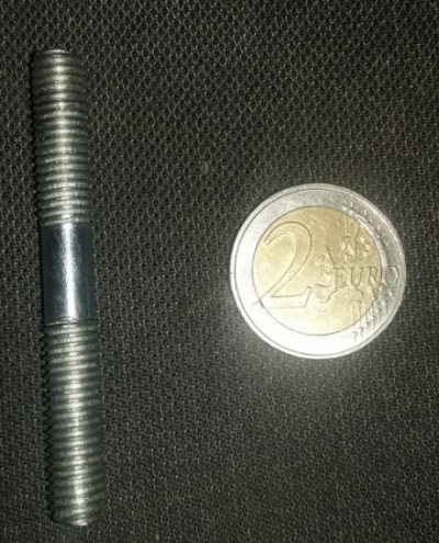

Παίδες, ψάχνω βίδες σαν κι αυτή της φωτογραφίας, με σπείρωμα και από τις δύο πλευρές και στις συγκεκριμένες διαστάσεις (μήκος και διάμετρο).
Πήγα σήμερα στο Leroy και σχεδόν σε όλα τα μαγαζιά της Αθηνάς (εκτός από ένα που ήταν κλειστό) και δεν είχαν.
Τη Δευτέρα λέω να δοκιμάσω στην Σπύρου Πάτση.
Έχετε να μου προτείνετε κάποιο άλλο βιδάδικο;
Είναι όντως κάτι τόσο δυσεύρετο;
Τι μηκoς εχουν..;
Ερωτηση στο Βιδακατσαβιδι,Τσαμουρι και Δαμιγκο εκανες...;
Τετοιες σου κανουν...;
Ναι ειναι λιγο δυσευρετες αυτες οι βιδες
Αυτη εχει εγκοπη για να βιδωθει με ισιο κατσαβιδι?
Που θα την βαλεις?
Αφου το στελεχος (στη μεση) δεν ειναι εξαγωνο για να μπορεις να το βιδωσεις, μπορεις να βαλεις ενα κομματι απο ντιζα ή να κοψεις μια μακρια βιδα και με ενα τροχακι να δημιουργησεις την εγκοπη
Μπορεις να αγορασεις ντιζα 8μμ (τοσο φαινεται οτι ειναι η διαμετρος) απο το Leroy η αλλου και να την κοψεις στο μηκος του δειγματος αυτου.
Απο εκει και περα, αναλογως του τι θελεις να κανεις, υπαρχουν τροποι για να κανεις την δουλεια.
Στην Ελλαδα δεν θυμαμαι να τα εχω δει. Υπαρχουν ομως στο εξωτερικο απο κινα, αμαζον κλπ. στις διαστασεις ακριβως που τα θες.

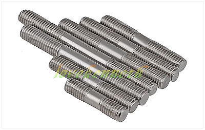

Η Αγγλικη ονομασια ειναι "double threaded bolts/studs" αν θες να τα ψαξεις.
Ο πωλητης παρακατω πουλαει τετοιες ντιζες Μ8 και εχει option για ποσα τεμαχια και τι διασταση ακριβως θελεις (Μ8χ70μμ?).
Reactions: mikemtb
Το μήκος τους είναι περί τα 63-64 mm. Προορίζονται για έναν γατοπύργο περίπου σαν τον παρακάτω. Συνδέουν τα κάθετα ξύλα μεταξύ τους (το πάνω με το από κάτω του) οπότε δεν έχουν εγκοπή. Στρίβοντας τα ξύλα βιδώνονται. Υποθέτω ότι λίγο μικρότερες ή λίγο μεγαλύτερες (στο μήκος) δεν θα έχει σημασία, αρκεί να μπει αρκετό σπείρωμα στο ξύλο ώστε να το συνδέσει με το γειτονικό του.

Εναλλακτικά, αν στη γειτονιά σου έχεις κάποιο μαγαζί με είδη κιγκαλερίας, μπορείς να ρωτήσεις. Αυτά τα στριφόνια τα χρησιμοποιούν και σε κάποια stop πατζουριών.
Αυτές οι βόλτες δεν πιάνουν στο ξύλο χρειάζεσαι μούφες με βόλτα χωνευτές μέσα.
Απ΄ότι βλέπω στην φωτογραφία τα κολονάκια είναι το ένα επάνω στο άλλο οπότε με μια ντίζα περαστή και παξιμάδια επάνω και κάτω μπορείς να τα πιάσεις όλα μαζί.
Δεν είναι δική μου κατασκευή. Αυτά που λες υπάρχουν στα ξύλα, απλώς λείπουν βίδες από την συσκευασία, γι'αυτό ψάχνομαι.
