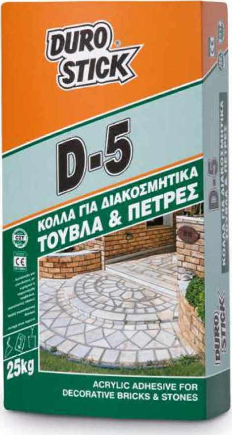

Θέλω να κολλήσω πέτρες που έχουν ξεκολλήσει στο εξοχικό (καμια δεκαριά) Εξωτερικός χώρος 1150 υψόμετρο.Μου είπαν για κόλλα πλακιδίων.
Αν είναι σωστό αυτό έχουμε κάποια πρόταση;
Χρησιμοποιησε κολλα για πετρες...
Έχω βάλει 2 φορες της Durostick...αρκετά δυνατή.
Είναι πολύ καλύτερη από μια κόλλα πλακιδιων καθώς η ιδιότητας της παραπάνω κόλλας έχει ανωτέρη πρόσφυση,αντοχή και κολλήση στα άλατα που συνήθως "βγαζουν" οι πέτρες..
Ευχαριστώ για την απάντηση απλα βλέπω ότι είναι 25κιλο
