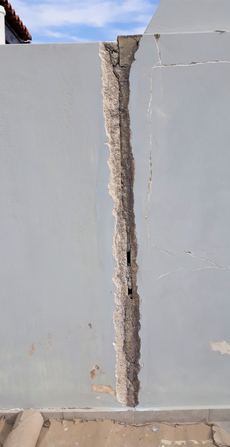

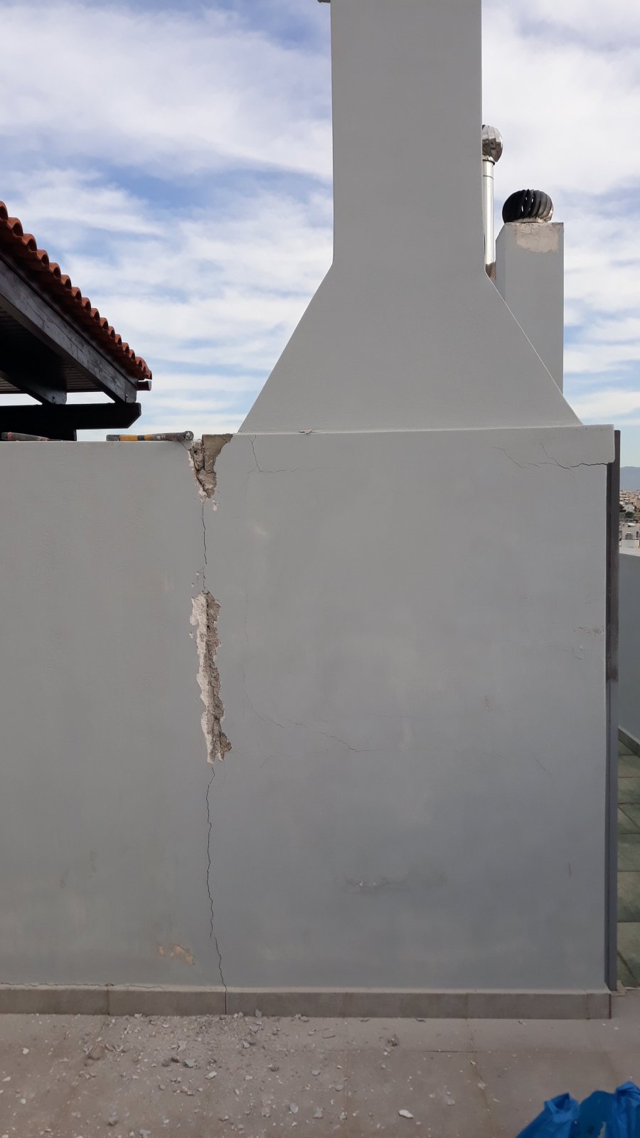

Απο αυτο που βλεπω στην 1-2 φωτο ειναι οτι το σημειο οπου ειναι πλακες καρυστου εχει καθυζηση..
Αυτο ενδεχομενος οφειλεται στο οτι οι πλακες εχουν τοποθετηθει πανω σε χωμα με πολυ λιγο λασπωμα η η τσιμετοκονια απο κατω δεν ειναι οπλισμενη..δηλ δεν εχει πεσει πλεγμα 10Χ10 με σα στο μπετο...
Στην ουσια τα χωματα "παιζουν" απο κατω και εποιτα απο διαστημα σου ανοιγε το σημειο...αλλα στην ουσια κατα πασα πιθανοτητα δεν μπορεις να κανεις κατι για αυτο....
Τι θα εκανα για το κρατησω 5-6 χρονια και μετα μια επαληψη.....γιατι μονιμο για να γινει θελουν ξυλωμα ολα απο την αρχη...εννοω τις πετρες καρυστου...!!!
Θα εβαζα πρωτα πολυρεθανικη σιλικονη κατα μηκος της ρωγμης,μετα αυτοκολλητη γαζα 4Χ5 και μετα πλαστρωμα με σιλικονη απο πανω και τελος 2 χερια πολυρεθανικο μονωτικο....
Βαζω τα υλικα με την σειρα..Το πολυρεθανικο βγαινει και σε γκρι...

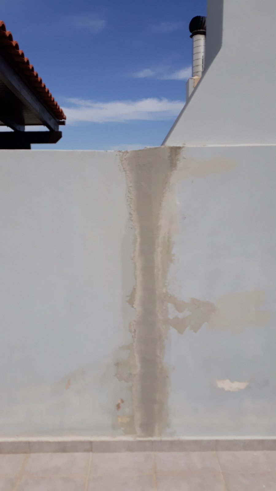

Στην φωτο 4 γινεται αυτο γιατι εχει πεσει εξτρα το κομματι των τελευταιων 30 ποντων και δεν εχει μπει πλεγμα για να δεθει.....
Στην ουσια θελει σκαψιμο 10 ποντους απο την μια πλευρια ως την αλλη,δηλ 5 ποντους απο την ρωγμη πανω κατω και σε βαθος μεχρι το τουβλο η τον τσιμεντοληθω η τουβλετα..(εξαρταται τι εχει)..
Να καθαριστει καλα,να γινει πρωτο χερι λασπωμα με επισκευαστικο υλικο,εποιτα να μπει πλεγμα 4Χ4εκ και εποιτα ξανα επισκευαστικα υλικα μεχρι να γεμισει....
Σου βαζω μερικες φωτο απο αναλογη επισκευη(για την φωτο 4) που εκανα αλλα σε καθετο σημειο για να καταλαβεις...
Ελπιζω να βοηθησα...
