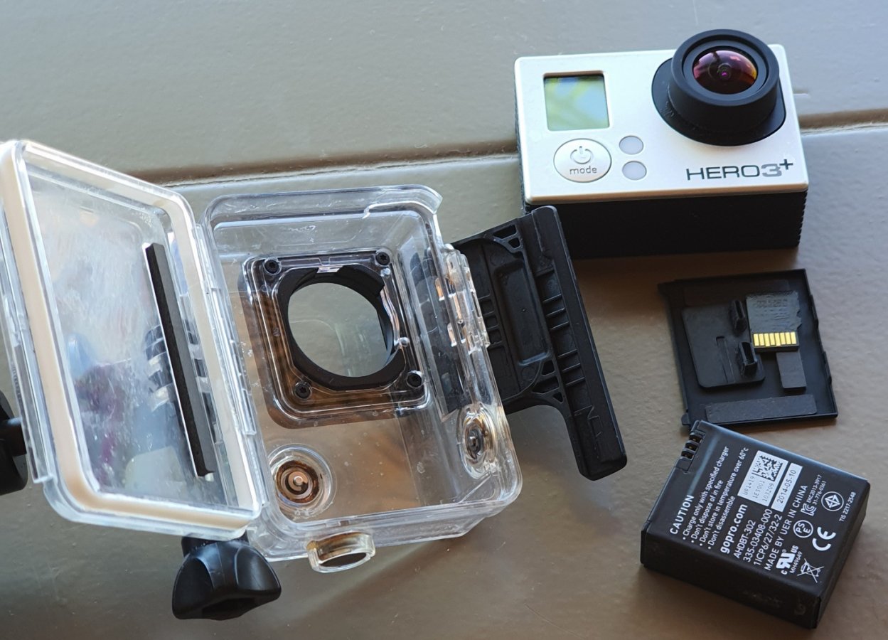

Σήμερα στην θάλασσα ή αδιάβροχη θήκη της gopro έμπασε νερά.
Τι κάνουμε σε αυτή την περίπτωση μήπως και σώσουμε κάτι από κάμερα, μπαταρία κάρτα sd;
Οπως τα εχεις (ανοιχτα) τα αφηνεις στον ηλιο για 2 ημερες και κανεις το σταυρο σου
μετα βλεπεις εαν η μπαταρια ή το σωμα εχουν προβλημα
Ευχαριστώ Θανάση.
Μάλλον την κάτσαμε τη βάρκα γιατί τα φύσηξα και έβγαινε νερό από την θέση της μπαταριας και από τις θύρες φόρτισης & κάρτας SD. 💦🥵
Αναμονή λοιπόν και ελπίζω για το καλύτερο
Και κινητο που ειχε πεσει στο νερο, επανηλθε...
Παντως, αν ειναι αλατονερο, ισως καποια πραγματα πρεπει να τα ξεπλυνεις. Π.χ. την καρτα μνημης εγω θα την ξεπλενα.
Επισης, εχω την αισθηση οτι βοηθαει να το στεγνωσεις πιο γρηγορα, με πιστολακι ή κατι τετοιο (χωρις να το παρακανεις και λιωσεις τιποτε), ισως γιατι δεν προλαβαινουν να σκουριασουν επαφες κτλ.
Επιεικώς απαράδεκτο για τα λεφτά της.
Ξεκινά να γράφεις μειλ προς την εταιρεία.
Ετσι κι αλλιως θα οξειδωθουν καποια πραγματα λογω του θαλασσινου νερου.
Κανονικα εαν εχουν μπει πολλα νερα, μονο το σωμα θελει ΑΜΕΣΩΣ μπανιο σε απιονισμενο νερο και μετα στεγνωμα με αργο (ή φυσικο) τροπο, ΟΧΙ πιστολακι για τα μαλια.
Και τι να τους γραψει ρε Κυρ? ... θα του απαντησουν οτι δεν εκλεισε καλα ή ανοιξε το αδιαβροχο κουτι, που ειναι ευθυνη του χρηστη.
Και τι να γράψω βρε Κυριάκο.
Την έχω 6-7 χρόνια τώρα, ούτε εγγύηση ούτε τίποτα.
Θα ρίξουν την ευθύνη στο χρήστη και θα καθαρίσουν εύκολα.
Η πλάκα είναι ότι η θήκη δεν έχει χτυπήματα, ράγισμα κλπ και το περιμετρικό λάστιχο στεγανοποίησης δεν είναι ξερό.
Την θήκη την έκλεισα και αφού την χρησιμοποίησαμε 5 λεπτά την άφησα στο τραπέζι όπου είδα την υγρασία εσωτερικά.
Πριν 2-3 ημέρες που την χρησιμοποιησαμε δεν είχε θέμα.
Ίσως λανθασμένο κλείσιμο, δεν μπορώ να σκεφτώ κάτι διαφορετικό.
Θα βάλω την θήκη στο νερό μόνη της να δω εάν μπάζει νερά.
