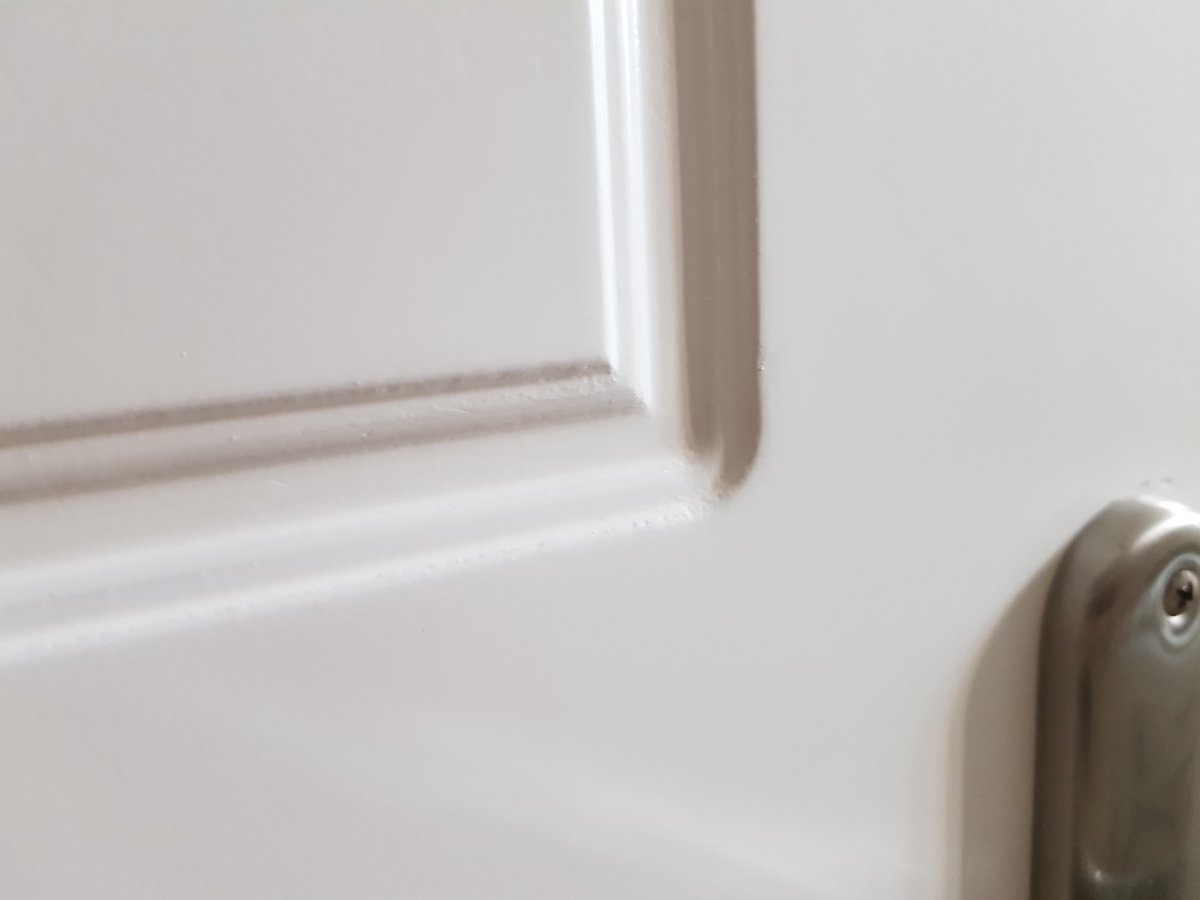

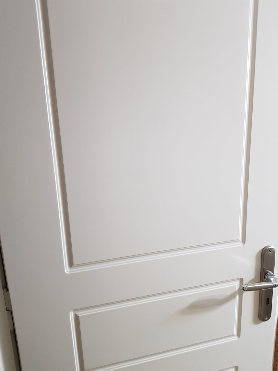

Ρε μαστορες, αυτα τα διαολεμενα διακοσμητικα στις πορτες, πως στο καλο τα τριβεις, οταν θες να βαψεις; Και μιλαω οχι για την συγκεκριμενη πορτα, που η μπογια, ισως, φευγει πιο ευκολα, αλλα για αλλη με βερνικι που δεν εβγαινε με τιποτε.
Ή μονο remover;
Ναι, ισως δεν το διατυπωσα σωστα: Να τα περασεις εγχρωμο βερνικι εμποτισμου και μετα βερνικι κρουστας.
Με λιγα λογια, πώς φευγει το προηγουμενο βερνικι.
