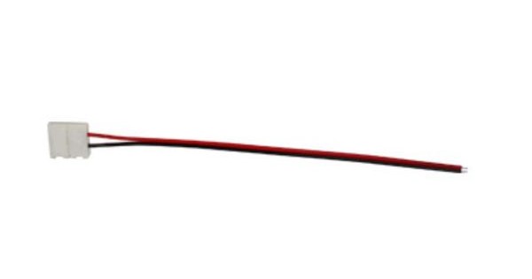

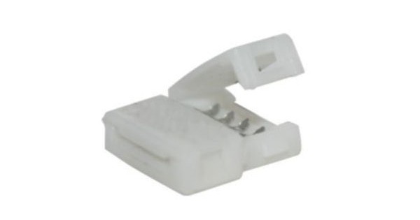

Για σύνδεση έχω δει και αυτά..
..και συνδετικό αυτό...
Κάνουν...;
