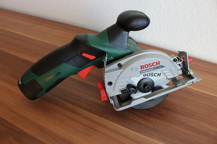

Πιο προσιτο ειναι το μινι δισκοπριονο της πρασινης DIY σειρας με 130 ευρω το σετ με φορτιστη και μπαταρια (μαζι με τα μεταφορικα). Πιο φτηνο, πιο εργονομικο και με μεγαλυτερο βαθος κοπης απο το δυσχρηστο Dremel.
Υπαρχει και στην Ελλαδα στην ιδια τιμη αν το παρεις απο μαγαζι, δηλαδη χωρις μεταφορικα/αντικαταβολη.

Ωραίο εργαλείο για όσους δε θέλουν μεγάλο. Πάντως τον βλέπω να πάει με το Dremel λόγω μινιμαλισμού καθώς του φαίνεται τεράστιο το Bosch κτλ
Αν τα δει ομως και τα δυο ζωντανα απο κοντα, θα του φανει το Dremel τεραστιο και το Bosch μινιατουρα...
Περα απο πιο μεγαλο, το Dremel ειναι και 300 γραμμαρια βαρυτερο!
