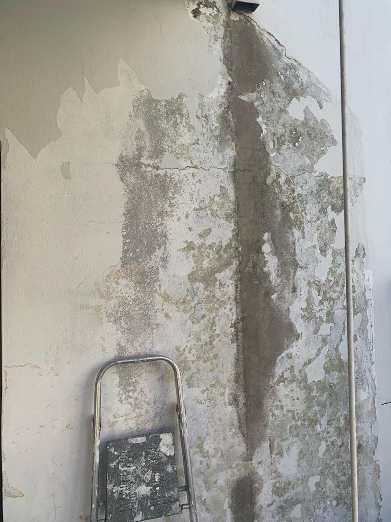

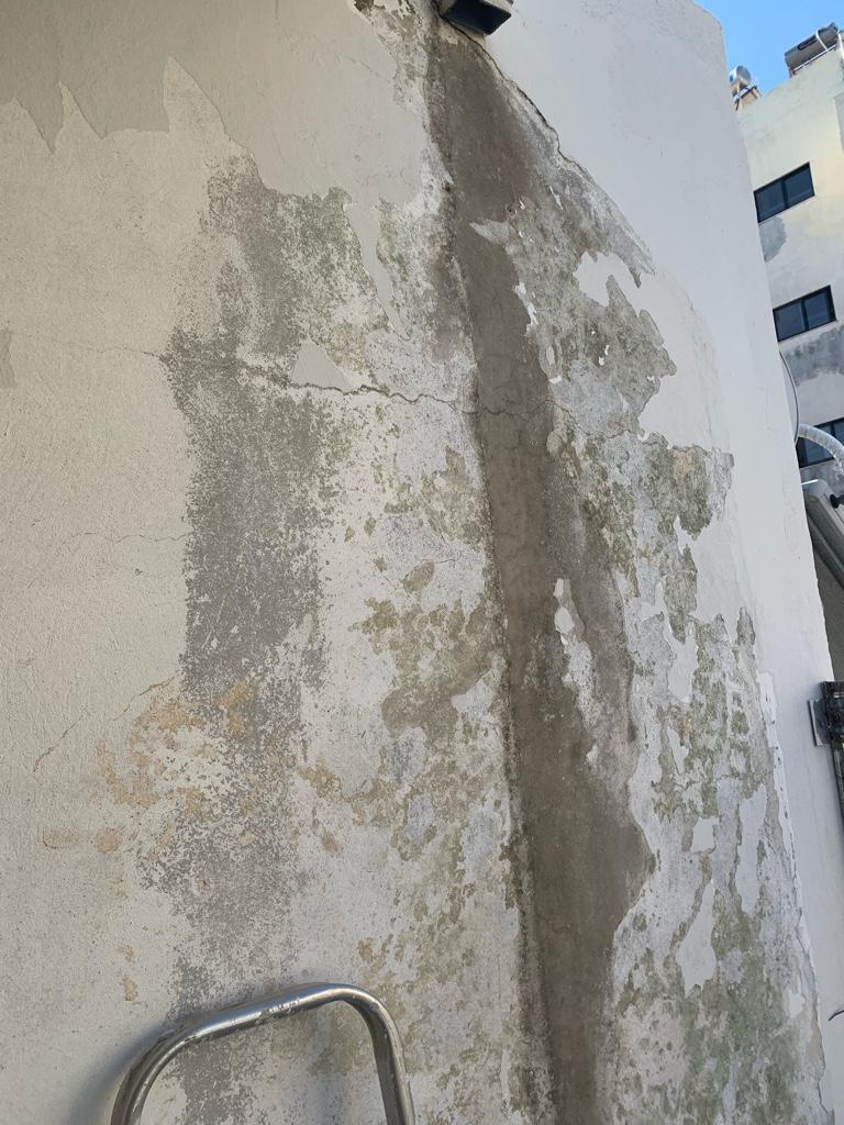

Στην φωτό παρακάτω φαίνεται ο τοίχος του μπαλκονιού μου. Κάποιος μαστορας,κάποια στιγμή,στερέωσε την υδρορροή που κατεβαίνει από την ταράτσα με τσέρκι και υποθέτω χωρίς να τη μονώσει με κάποιο τροπο με αποτέλεμα να φουσκώσει ο τοίχος.
Έβγαλα την υδρορροή,έξυσα τον τοίχο και το αποτέλεσμα είναι αυτό.
Η ερώτηση είναι πριν περάσω αστάρι για να βάψω,να βάλω και κάποιο άλλο υλικό πχ Να στοκαρω όλο τον τοίχο;
Χτύπησα όλο τον σοβά με ένα σφυρακι και ειναι γερός,δεν θρυμματίζει.
Επίσης,μια ρωγμή που φαίνεται είναι στο ύψος του συναζιου της μπαλκονοπορτας.

Καλημερα!Να ζητησω και εγω τη συμβουλη σας!
Η ρωγμή καλό είναι να ανοιχθεί λίγο φάλτσα με στοκαδορο και εποιτα να ασταρωθει...το άνοιγμα καλό είναι να κλειστεί με σιλικόνη μαστίχα βαφωμενη..
Επειδή ο τοίχος έχει μουσκευτει καλό θα ήταν να μείνει έτσι για τουλσχιστον 15 μέρες για να στεγνώσει...Είναι πολύ σημαντικό να εξατμιστεί και όχι να εγκλωβιστεί..
Μόνο τότε μπορείς να το στοκαρεις με λεπτοκοκκη κόλλα πλακιδιων(isomat AK 22) μαζί με Ravinex...
To ασταρωμα θα το έκανα με Vitosin...
Eίναι ακρυλικου μονωτικο ασταρι διαλύτου...
Εποιτα βάφεις.
Εποιτα βάφεις.
Για τη μαστιχη το εχω υποψιν.Το ειχα και σκοπο.
Το ravinex ειναι γαλακτωμα;
Η κολλα πλακιδιων μετα θελει και ισιωμα με γυαλοχαρτο;
Ναι ειναι προσμυκτικο γαλακτωμα και αφου αραιωθει με νερο αρκετα τοτε μπαινει η κολλα..
Η κολλα φυσικα και θελει τριψιμο μετα...βαλε 80 η 100grid...
Reactions: nikfor
Τελεια!Ευχαριστω πολυ!
Θα επανελθω με τα αποτελεσματα!
Reactions: mikemtb and KOSSTV
