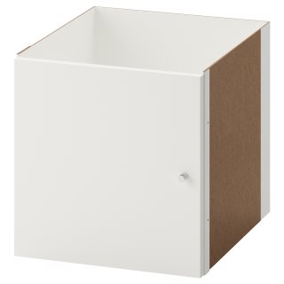

Αυτό έχει κανονικούς μεντεσέδες αλλά είναι ολόκληρο ένθετο που μπαίνει εσωτερικά.Εδώ βλέπω ότι έχουν κανονικούς μεντεσέδες. Δεν νομίζω ότι η πόρτα έχει άλλο πάχος.
KALLAX Ένθετο με πόρτα 20278167

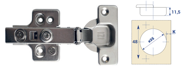

Θοδωρή έτσι όπως το δείχνεις είναι αμφιβάλω αν θα πιάσουν 2 βιδακια και ακόμα χειρότερα να αντέξουν στο ζόρι του μεντεσέ αυτά τα κυψελοχαρτοξυλα.
Βέβαια παίζει να το πιάσω στα αριστερά που είναι 15αρα μοριοσανίδα και πάλι.
Χμ.....
Γι'αυτό το λόγο ίσως καταλληξω σε πίβοτ με καβίλιες και ας έχω ένα 3αρι χιλιοστά κενό δεξιά αριστερά.
Ναι Θοδωρή τα έχω δει αλλά με κόστος 15 κ 25 ευρώ επί 4 το θεωρώ απαγορευτικό οπότε θα πάω σε ίδιοκατασκευη φίλε.Εγώ στη δικιά μου έχω βάλει τα έτοιμα πορτάκια που πουλάνε.
Και έχει και συρταράκια αν δεν τα έχεις δεί.
Δημήτρη τα πλαϊνά του, αυτά που βλέπεις σε χρώμα ξύλου είναι κυψελωτα. Αυτά δε ξέρω αν αντέξουν.Μια απ' τα ίδια. Δεν θυμάμαι το βάθος αλλά με 16χιλιοστά πάχος πορτάκι είσαι οκ. Αν είναι όντως κυψελωτό όπως γράφει ο teodor_ch, βάλε μελαμίνη - για τόσο μικρά κομμάτια το κόστος είναι ελάχιστο και θα σου μείνουν τα κυψελωτά για άλλες κατασκευές.
Ναι, έχεις δίκιο. Προφανώς γιαυτό πουλάνε ένθετο ντουλαπάκι και όχι σκέτο το πορτάκι.Δημήτρη τα πλαϊνά του, αυτά που βλέπεις σε χρώμα ξύλου είναι κυψελωτα. Αυτά δε ξέρω αν αντέξουν.
