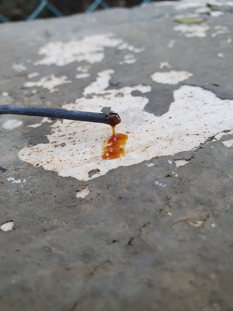

Μάστορες τα φώτα σας!!
Η βενζίνη που βάζω στη μηχανή του γκαζον έχει κάνει στο κάτω μέρος του μπιτονιου (έχω ένα 2-3 χρόνια και το γεμιζω) αυτή την ουσία, είναι σαν τζελ, υφή σαν μέλι.
Πάει πέταμα η βενζίνη; τώρα το παρατήρησα, δεν ξέρω καν από ποτέ έχει εμφανιστεί...

Δεν μεταγγίζεις την βενζίνη για να καθαρίσεις το μπετόνι από τα κατάλοιπα;
Στάλθηκε από το SM-G975F μου χρησιμοποιώντας Tapatalk
Έτσι γίνεται η βενζίνη με την εξάτμιση και αφήνει κόλλα πίσω της.
Τεράστιο πρόβλημα στα οχήματα με τροφοδοσία με καρμπυρατέρ καθώς κολλάνε όλα μέσα.
Αν την αφήνεις μέσα για τον α ή β λόγο καλό είναι να χρησιμοποιεις συντηρητικό καυσίμου.
Εγώ θα την χρησιμοποιούσα σε άλλη χρήση (καθαρισμούς πχ) και δε θα την έβαζα στο μοτέρ.
