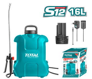

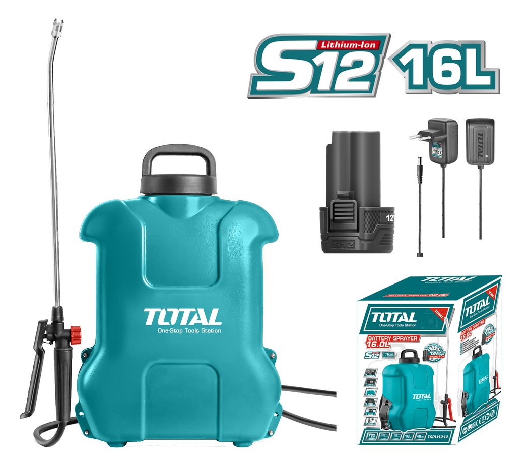

Λιθίου να έχεις το κεφάλι σου ήσυχο και μάλιστα Parkside που έχεις και μπαταρίες.
