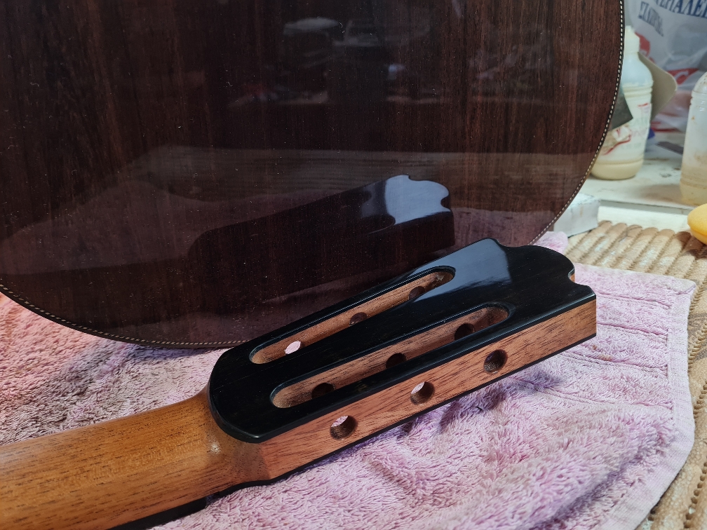

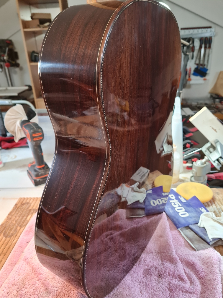

Χωρις να ειμαι ειδικος και χωρις να εχω αλοιφαδορο . Με πειραματισμους που εκανα σε αλοιφες και σε pad με σφουγγάρι δεν πήρα το αποτέλεσμα που ήθελα. Προερχόμενος από τεχνική μπάλας και γομαλακα έβαλα πάνω από το σφουγγάρι ένα παλιό βαμβακερό φανελάκι και σε σατινε νιτρο έβγαλα glossy με ένα απλό δραπανο . Και το νιτρο είναι μαλακό βερνίκι και δεν σηκώνει πολλά πολλά.
Οπότε θεωρώ ότι το πανί παραπάνω έχει μια λογική.
Σε αυτο το σετ περιποιησης πρώτα βάζεις το πετσέτε να απλώσεις υλικό και να φτάσει πρώτο στάδιο και εποιτα γυαλίζεις με την γούνα...ετσι γινόταν παλιά..
Παλιότερα χρησιμοποιουσα έναν τέτοιο αλοιφαδορο και έκανα την δουλειά μου με ακριβώς τα ίδια pads...και γινόταν η δουλειά..
Το χρησιμοποιούσες για κεριά ή πάστες γυαλίσματος (ή και τα δύο);
Τέλειο αποτέλεσμα! Αν θες πες μας δύο λόγια παραπάνω για το φινίρισμα: νίτρο με πιστόλι; και μετά υγρό γυαλοχαρτάρισμα ή κατευθείαν πάστες γυαλίσματος ;
Νιτρο πιστόλι. Συγκεκριμένα το vernilac 3060. Το οποίο είναι σατινε!
Νομίζω 7-8 χέρια. Τρίψιμο με τα γυαλοχαρτα 3Μ που φαίνονται παραπάνω (1500) και μετά αλοιφή όπως περιέγραψα με το δραπανο . Δεν ξέρω πόσες στροφές πιάνει το δραπανο . Φαίνεται στην πρώτη φώτο αριστερά. Είναι ένα BD χωρίς ρύθμιση ροπής και στροφών.
Από αλοιφές δοκίμασα δύο. Η πιο δραστική ήταν η 3Μ finesse it. Αλλα το παραπάνω έγινε και με την meguiars ultimate compound. Πιστεύω ότι μετά αν έβαζα και καμια ultimate polish θα ήταν καθρέπτης.
