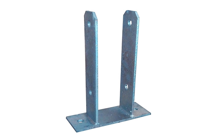

Έχω καταπιαστεί με κάποιες ξύλινες σπαστές καρέκλες εξωτερικού χώρου που είχαν αφεθεί εκτεθειμένες χωρίς συντήρηση για πάνω από δέκα χρόνια.
Οι δύο καρέκλες λύνονται αλλά έχουν και τις παρακάτω πρεσαριστές συνδέσεις.
Έχει κανείς ιδέα που θα μπορούσα να βρω τα κυκλωμένα εξαρτήματα για να ξεμοντάρω και τα μεταλλικά στηρίγματα που έχουν σκουριάσει;
Αν είναι για 60+ αξίζει να το παλέψεις. Το λινκ με τον Ζαλώνη το έβαλα ενδεικτικά, όλοι με είδη επιπλοποιίας τα έχουν.Οι καρέκλες είναι με ανάκλιση οπότε για καινούριες είμαι στα 60+ ανά καρέκλα.
Πριν αρκετό καιρό αντιμετώπισα το ίδιο πρόβλημα. Δυστυχώς αναγκάστηκα να τα αφαιρέσω και στην θέση τους έβαλα καρόβιδες από την πλευρά του μετάλλου και από την πλευρά του ξύλου βίδα ασφαλείας με ροδέλα και κόλλα σπειρωμάτων. Οι καρόβιδες απαίτησαν αρκετή δουλεια με λίμα για να εφαρμόσουν σωστά. Το αποτέλεσμα το θεωρώ ικανοποιητικό.Καλησπέρα σε όλους.
