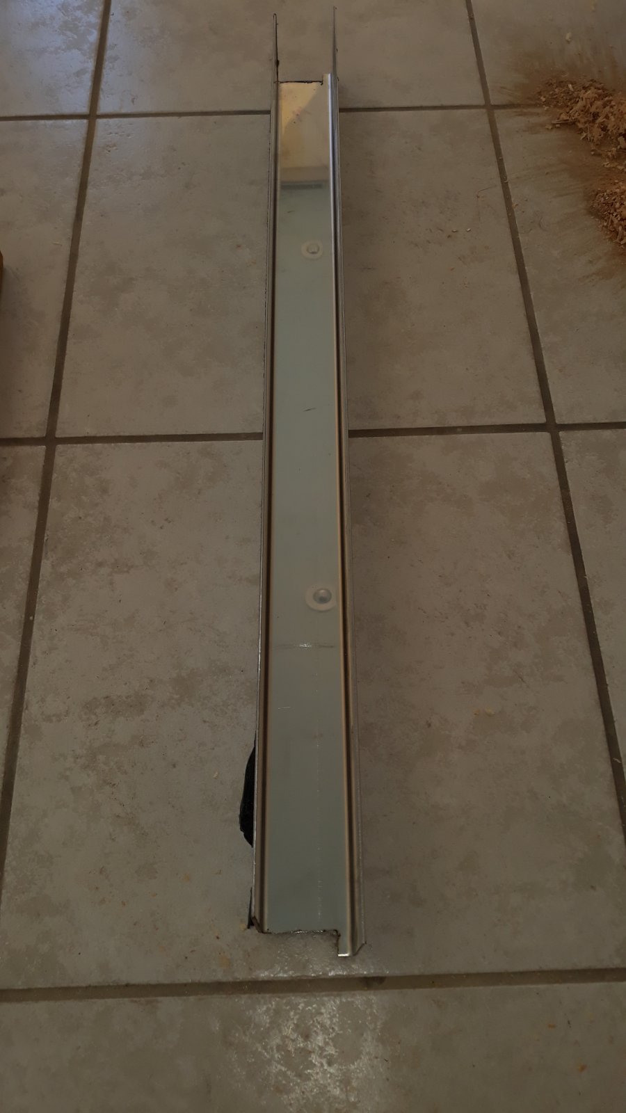

Παρακαλώ, τα φώτα σας! Η πόρτα του μπάνιου μου έχει "φουσκώσει" στο κάτω μέρος. Πού μπορώ να βρω κάποιο κάποια μεταλλική επένδυση να μπαίνει συρταρωτά από κάτω και να καλύπτει και καμιά 10ρια εκατοστά ύψος; Πρώτα θα τριφτεί βέβαια και θα στοκαριστεί
Οριστε και φωτο απο τις εργασιες/τοποθετηση..
Πως ηταν και πως πλανιστηκε απο κατω..
Πως και ποιο ηταν το υλικο.....
Ακόμα πιο καλά νομίζω θα ήταν Κωστή να γύριζε η λαμαρίνα και στο πλαϊνό στα σόκορα να μην παίρνει πουθενά υγρασία.
Σωστό κι αυτο...3 χρόνια που το έχω κάνει όμως δεν κανένα θέμα..
Σαν πρόσθετη ασφάλεια το λέω για την κυρία (μάλλον) που ρώτησε επειδή δεν ξέρουμε το επίπεδο της υγρασίας που δέχεται εκεί.

Μπορείς να βάλεις μια φώτο σε τι κατάσταση είναι..
Ρωτάω γιατί εάν έχει βγάλει μαλλί το mdf δεν διορθώνεται ευκολα...επεισης εάν έχει πάρει υγρασία αρκετή από την κάτω πλευρά πρέπει να δεις πως είναι και εκει...
Όσο φορές σε σπιτια πολυ παλιότερα το έχει διορθώσει με καθάρισμα,τρίψιμο,σσταρωμα με βελατουρα,στοκαρισμα,τρίψιμο και ξανά βελατουρα και ριπολινη μετά από 2 χρόνια μου παραπονιοντουσαν ότι πάλι άρχιζε να φουσκώνει...οπότε είτε προτείνω την στραντζα είτε με ευθύνη του πελάτη το επιδιορθώνω...
Η λαμαρίνα μπορεί να βαφτεί αφού τριφτει με ατσαλοσιρμα καλά και να περαστει πρωτα wash primer...εποιτα αστάρι μεταλλου,εποιτα βελατουρα και μετά ριπολινη...για να αντεξει...αξίζει όμως να τα πάρει όλα αυτά.. Αυτό είναι ζητημα...
Κάποιο διάφανο βερνίκι να καλύψει τον πάτο και 1εκ προς τα πάνω?
Η λαμαρίνα μου θυμίζει νοσοκομείο.
Είναι προσωρινό...απαξ και η πορτα είναι σε συνεχομενη υγρασία τότε θα ξαναχαλασει...
Ας θυμίζει ότι θέλει....μερικές φορές το εμφανίσιμος κομμάτι υπολείπεται του πρακτικού και στην συγκεκριμένη η λαμαρίνα είναι 100% λύση..
Έχω βάλει σε πάνω από 5-6 σπίτια...σωτήριο...
Ούτε τριψίματα, ούτε μπογιές.
Βάλε την inox λαμαρίνα όπως παρουσιάστηκε παραπάνω και για να μην σου μοιάζει με νοσοκομείο βάλε από πάνω μια βινυλική μεμβράνη άσπρη (matte ή gloss) και δεν θα καταλάβει κανένας πως έγινε η δουλειά. Και ως προς την επισκευή .. η πόρτα δεν πρόκειται ποτέ να φουσκώσει ξανά.

΄Η αν φτάνετε στο σημείο να μή σας ενδιαφέρει η εμφάνιση, κόβετε απο κάτω την πόρτα και βάζετε ένα κομμάτι ΚΠ θαλάσσης.

Βρε παιδί μου .. διαβάσε ορθά αυτό που προτείνουμε. Βάλε την λαμαρίνα όπως φαίνεται στις φωτογραφίες που αναρτήθηκαν παραπάνω (του KOSSTV) για να αντιμετωπίσεις το φούσκωμα και τις υγρασίες και εαν μετά η εικόνα της λαμαρίνας στο κάτω μέρος της πόρτας δεν σου αρέσει, τότε μπορείς να βάλεις από πάνω από την λαμαρίνα μια επικάλυψη από αυτοκόλλητη άσπρη μεμβράνη βυνιλίου ώστε αισθητικά στο σύνολο η πόρτα να παραμήνει άσπρη και να μην τραβάει το μάτι στο κάτω μέρος της.

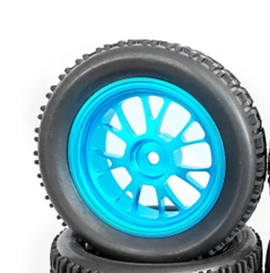

Ανοδιωμενο αλουμίνιο.
Μπορει να "ξεβαφτει" και να γυαλιστει?
Σε τι βαθος γινεται η ανοδιωση?
Πρέπει να μπει και να μείνει μέσα σε πότασα για να φύγει πλήρως...με διαυρωτικο θα φας τα χρόνια σου...
Ποιος όμως ο σκοπός αυτής της κίνησης Κυριάκο...;
Οχι διαβρωτικο. Με τριψιμο με γυαλοχαρτο.
Θελω να γυαλισω την πατούρα σε αυτες τις ζαντες και απο μπλε να γίνει νικελ.
Θα γινει ευκολα αφου θα τις πιασω στον τορνο.
Το θεμα ειναι ποσα micron πιανει η ανοδιωση?
Μη τις χαλασω αφαιροντας υλικο.
Σε ζάντα η ανοδιωση δεν έχει πάχος μεγάλο...σε τόρνο θα φαγωθεί εύκολα με επιβλεψη βεβαια..
