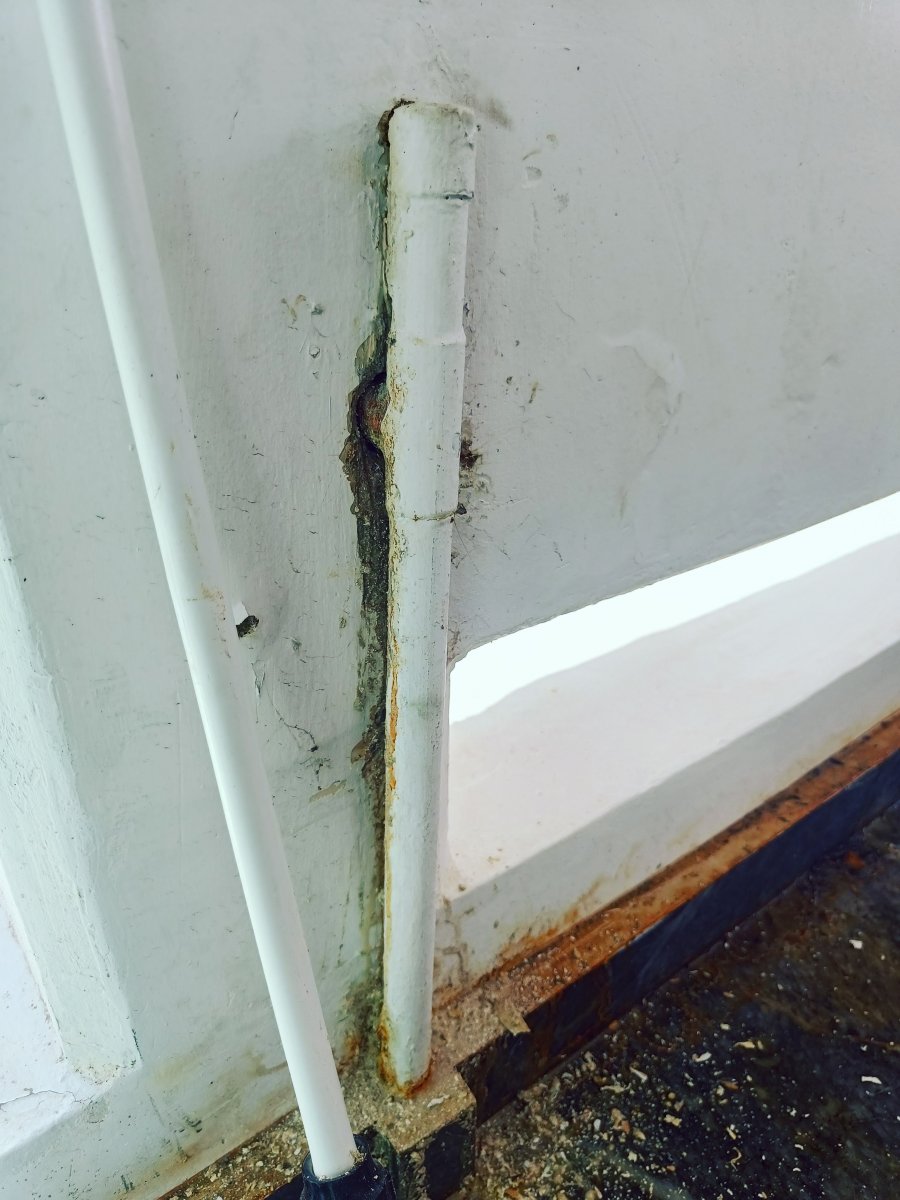

Το προβλημα... Ζαρντινιέρα μπαλκονιού κλασσικα με τσιμέντο, χαλκοσωλήνας απορροής ο οποίος δυστυχως βάζοντας ενα κατσαβίδι είδα ότι μετακινείται μεσα εξω και απο το κενό βγαζει το νερό με χώμα φυσικά...
Καμία λύση μόνωσης χωρίς να χρειαστεί να ξηλώσω το καινούργιο χώμα που βαλαμε πριν απο 2 εβδομάδες ??
Μονιμη λυση απο εξω λιγο δυσκολο να γινει απο την στιγμη που τα νερα ερχονται απο μεσα(χαμηλα κι ολας)προς τα εξω...
Εστω οτι το παμε να το κανουμε πρεπει το σημειο να στεγνωσει εστω και λιγο πρωτα για να πιασει οποιοδηποτε υλικο...
Με πολυρεθανικη μαστιχα 2 η 3 χερια αφου εχει στεγνωσει..θα κρατησει γαι λιγο διαστημα....καποια στιγμη ομω θα πρεπει να το επιδιωρθωσεις απο μεσα...
Μωρε αυτο το ξερω, θα δω τι θα κανω.. μπορει τελικα και να ξηλωσω την ακρη του χωματος για το φτιαξω σωστα.
