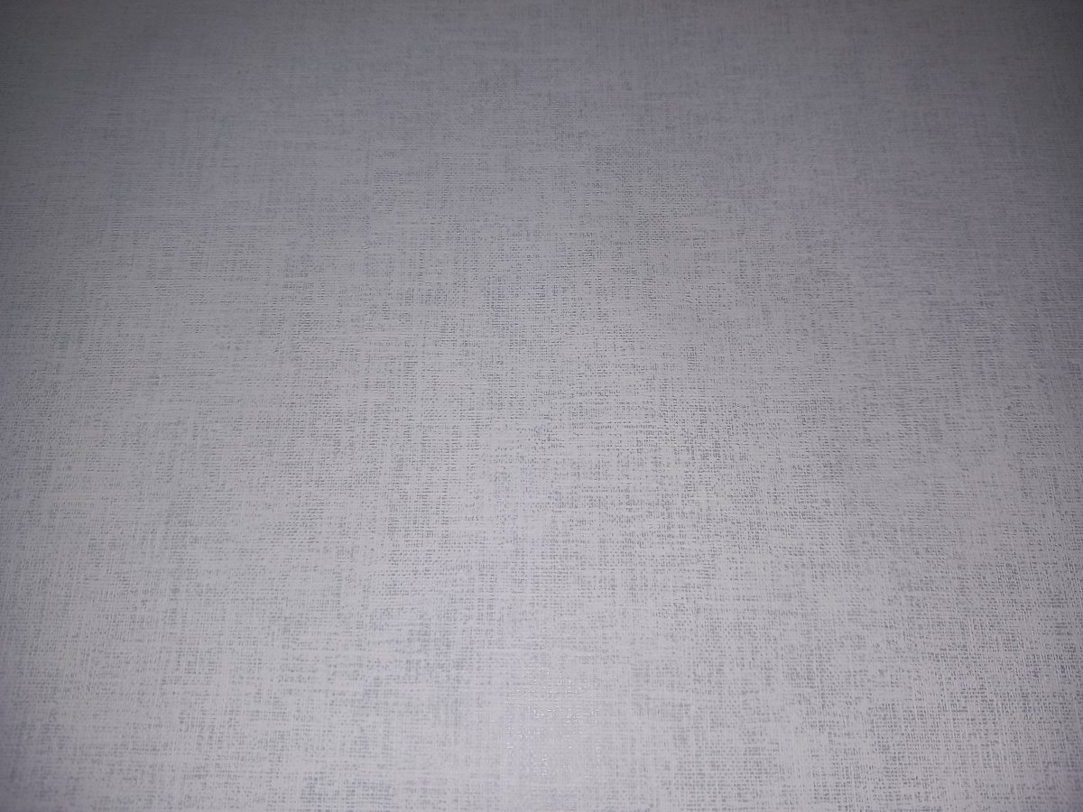

Πήρα τελικά αυτό το λινό χαρτί (πάπυρο το έλεγε) στα 7€. Δοκίμασα επίσης αυτό το φύλλο προπυλενίου και ένα συνθετικό χαρτί tyvek φτιάχνοντας ένα πρόχειρο μινι διαχωριστικό από ρετάλια.
1. Λινό Χαρτί
Κάνει ένα ωραίο ανάγλυφο σχέδιο και είναι αρκετά γερό.
2. Πολυπροπυλένιο
3. Τyvek
Από τα τρία, το tyvek ήταν το χειρότερο. Δείχνει πλαστικό στην εμφάνιση, δεν κατάφερα να ισιώσω (με σιδέρωμα) τις ζάρες που έκανε από το δίπλωμα της συσκευασίας και δεν τεντώνει καλά. Στα θετικά είναι ότι δεν σκίζεται και είναι αδιάβροχο. Γενικά, υποτίθεται το χρησιμοποιούν για γκατζετάκια μόδας (πορτοφόλια, τσάντες) επειδή μπορεί να τυπωθεί - στο youtube μόνο για μόνωση σπιτιών βρήκα υλικό.
Τελικά κατέληξα στο λινό χαρτί που δείχνει πιο φυσικό και όμορφο. Εδώ μια κοντινή φωτογραφία όπου φαίνεται καλύτερα η ανάγλυφη υφή.
