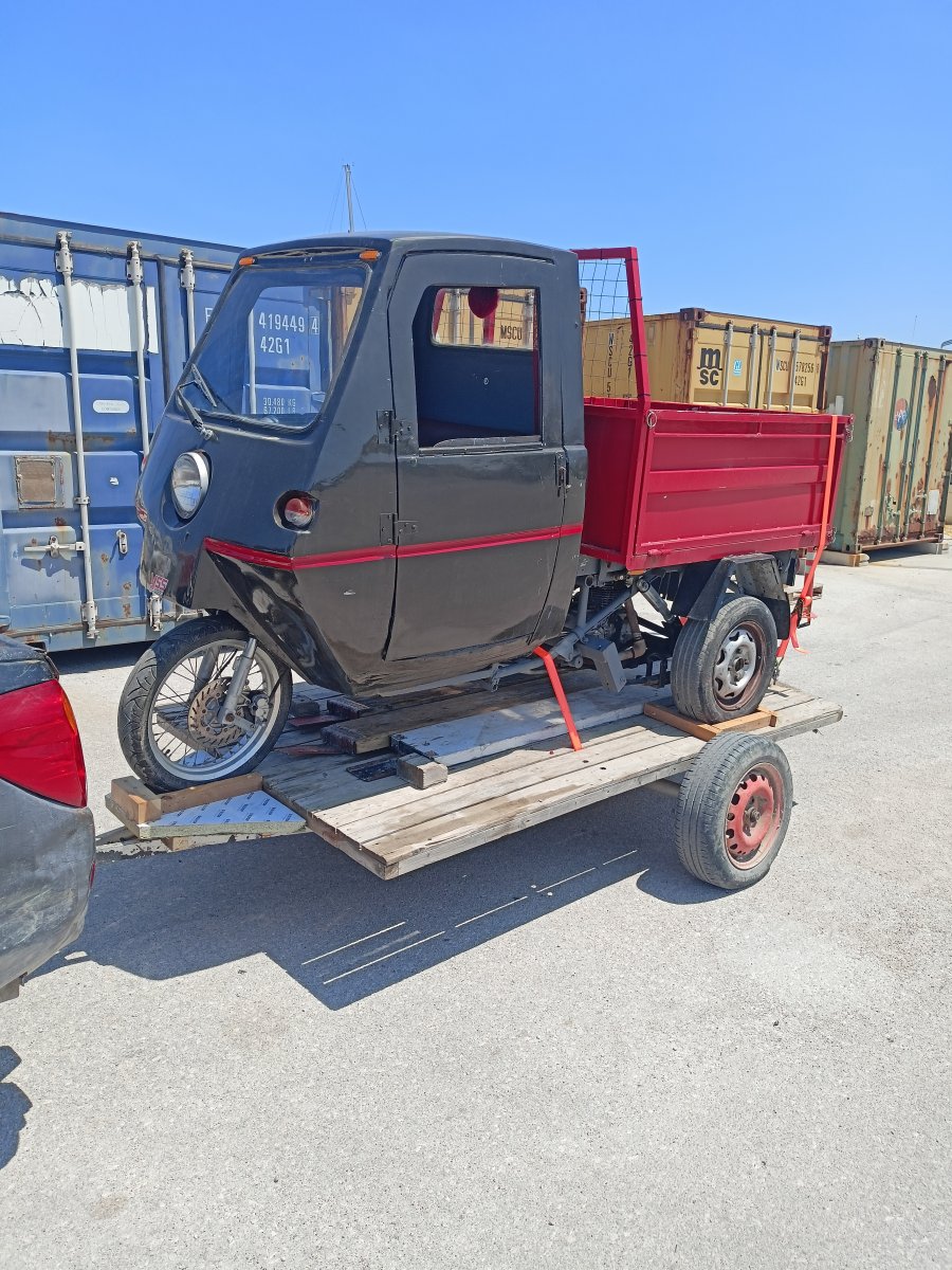

MIG /MMA/LIFT TIG 140 NEXUS Εγώ θα πήγαινα σε κάτι τέτοιο . Και εγώ αγροτικά μηχανήματα έχω. Και έχω φτιάξει και τρέιλερ με την helix mini 140 . Με την NEXUS θα έχεις όλες τίς επιλογές. Gas / flux/ ηλεκτρόδιο/ Tig lift. Αν σου σπάσει καλλιεργητής θα πας σε έναν άνθρωπο με σοβαρό μηχανιμα να στο κόλληση να είσαι σίγουρος και ασφαλές όλες τις άλλες δουλειές τις κάνεις μια χαρά. Έχω κάνει 5 κοτέτσια 2 σταυλους και 3 τρέιλερ με 140 αμπέρ. Και όλα είναι πλήρως λειτουργικά και γερά.IMG20231129000745.jpg
Τρέιλερ φάτνη για το χωριό. Σιδηροκατασκευή επενδεδυμένη με τάβλες κρεβατιού από ένα ξενοδοχείο που τις πετούσε. 8 χρόνον
IMG20230606141007.jpgτρειλερ πλατφόρμα για χλοοκοπτικο τρακτερακι που έγινε πατέντα για να μεταφέρει το τρικηκλακι μου . Ανατρεπομενη καρότσα και βάση μηχανής κολιμενα με helix mini 140. Λάμες 2 εκατοστά γαζοσα στη βάση.
