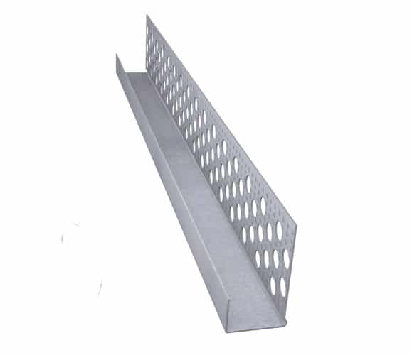

Για να μην σου σπαει η γυψοσανιδα μετα θα βαλεις προστατευτικο ακμων γυψοσανιδας κατα μηκος των 70 ποντων και στα πλαινα..
