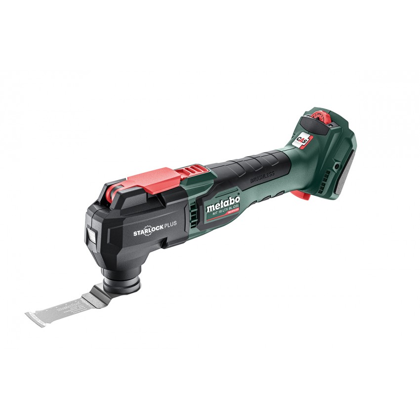

Με ένα Πολυεργαλείο Παλμικό δεν θα μπορούσε να γίνει πιό εύκολα το κόψιμο?
Το μοντέλο είναι ενδεικτικό

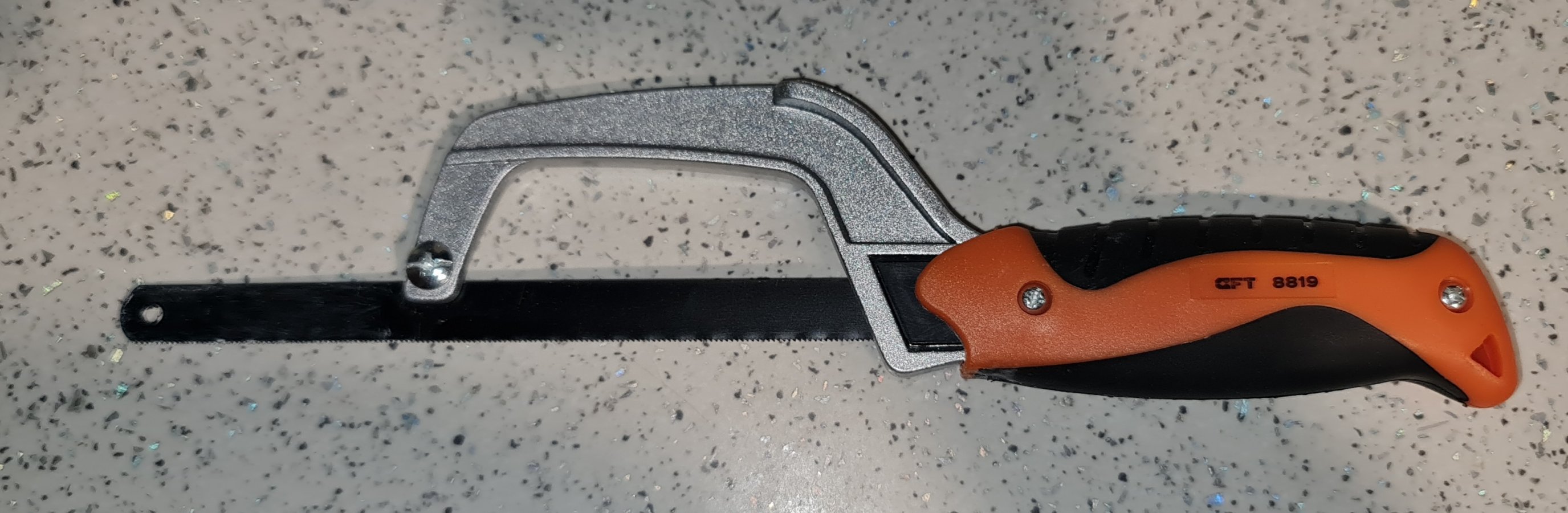

Το τοπικό κατάστημα μου πρότεινε-και αγόρασα- το παρακάτω πριονάκι με κόστος 5€.
Μια χαρά..κάτι ήξερε...
Θέλει λίγο υπομονή αλλά θα γίνει λιγο πιοκαθαρή δουλειά...με λιγοτερη σκόνη.. :p
