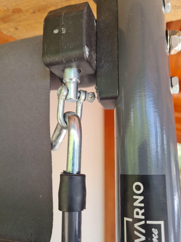

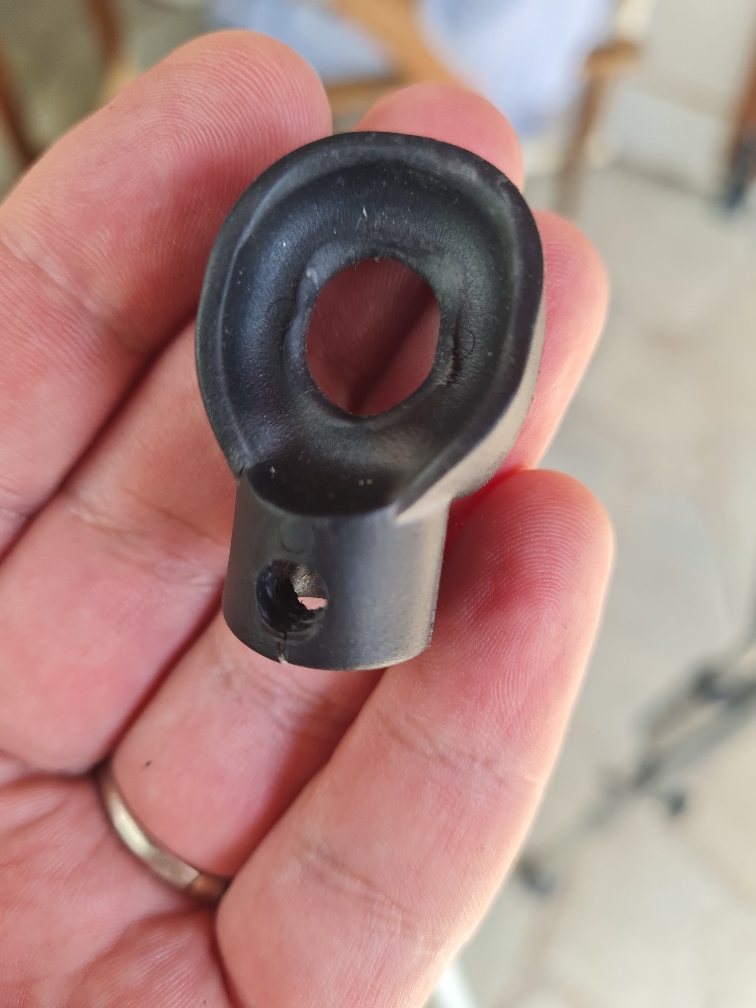

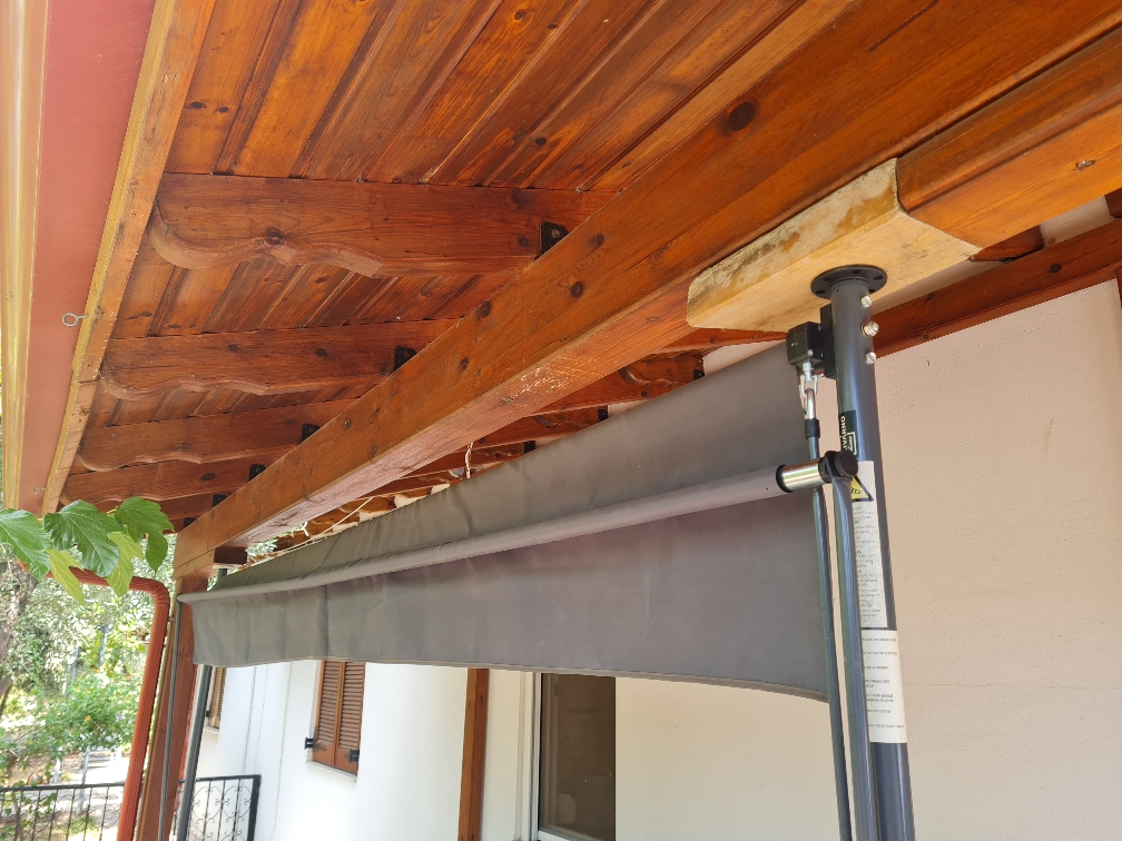

Είχε αγοράσει για το εξοχικό ένας θείος μια τέντα από το lidl . Έσπασε το "κρικακι" που έπιανε η μανιβέλα. Πλαστικό το οποίο δεν άντεξε ούτε 2 μήνες.
Για όποιον την έχει και αντιμετωπίσει το ίδιο θέμα και δεν θελει να μπλεκει με επιστροφες, αλλαγή με ναυτικό κλειδί 4μμ 0.25€.
Για πιο σίγουρα θα γίνει αλλαγή της βίδας με άλλη που θα πιάσει με παξιμάδι ασφαλείας από την άλλη πλευρά.
