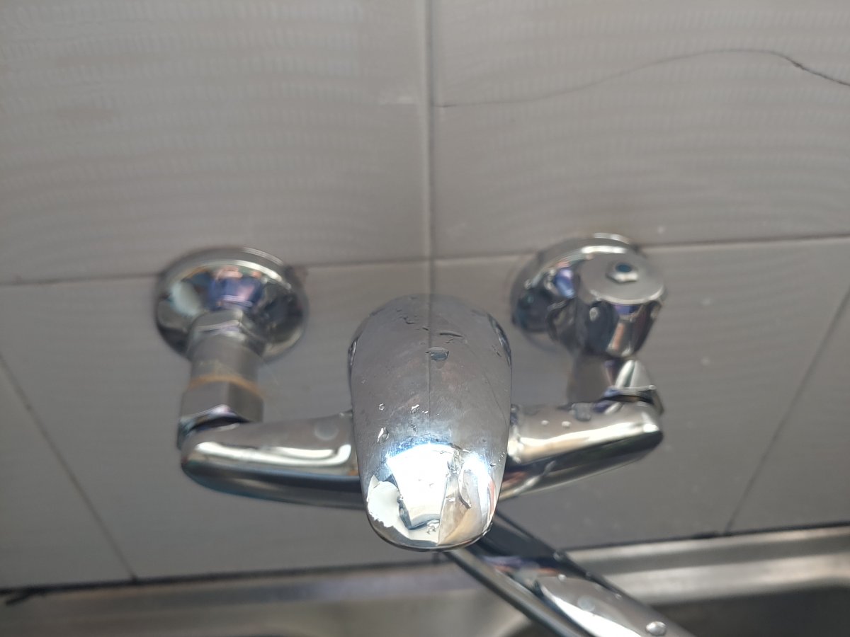

Περί υδραυλικών, συγκεκριμένα μπαταρίας νεροχύτη κουζίνας και το δικό μου ανάγνωσμα...
Χθες βράδυ είχα απρόοπτα στο σπίτι (από αυτά που ούτε στον εχθρό μου δεν θα ευχόμουν).
Άρχισε να δακρύζει ελάχιστα από το αριστερό (παροχή ζεστού) ρακόρ σύνδεσης η μπαταρία του νεροχύτη κουζίνας (Fiore, 4 ετών, αναμικτική, τοίχου, παρόμοια με αυτήν: https://www.dropfix.gr/images/thumbnails/460/460/detailed/4/32_cr_4200.jpg.jpg ).
Προσπαθώντας να σφίξω το ρακόρ όσο θεώρησα ότι έπαιρνε, προφανώς το παράκανα (σε συνδυασμό και με μια σχετική λοξότητα που είχε ο αριστερός αντάπτορας σύνδεσης, με συνέπεια το ρακόρ να μην κάθεται εντελώς σωστά), και η συνέπεια, κόπηκε σαν πράσο το ρακόρ και το νερό να τρέχει πίδακας.
Προφανώς αμέσως έκλεισα την κεντρική βάνα (δυστυχώς το σπίτι δεν έχει κολεκτέρ με επιμέρους διακόπτες για κάθε παροχή). Όλα αυτά αργά το βράδυ.
Το καλό της υπόθεσης είναι ότι παρότι σήμερα αργία, υπάρχει ένα μαγαζί με χρώματα, σιδηρικά/υδραυλικά στην γειτονιά μου που για καλή τύχη ήταν ανοιχτό. Οπότε χωρίς δεύτερη σκέψη επίσκεψη στο μαγαζί και αγορά ότι είχε διαθέσιμο (αναγκαστικά, λόγω επείγοντος μια που νερό στο σπίτι ούτε για δείγμα).
Με τα πολλά η μπαταρία μπήκε χωρίς άλλα προβλήματα, οπότε τουλάχιστον επανήλθε η λεγόμενη "κανονικότητα" στο νοικοκυριό (αποφύγαμε και την περαιτέρω μουρμούρα της συζύγου...).
Ωστόσο, επειδή η ποιότητα της μπαταρίας που μπήκε είναι αρκετά "βασική" (το μαρτυρά και το εμφανώς μειωμένο βάρος της σε σχέση με τη Fiore που αντικατέστησε), θα ήθελα αν κάποιος φίλος έχει σχετική εμπειρία, να μου προτείνει κάποια εναλλακτική σχετικά καλής ποιότητας κατασκευής, κόστους μέχρι πχ 100 ευρώ. Εξυπακούεται ότι μιλάμε πάλι για μπαταρία τοίχου, όπου δυστυχώς για μένα οι επιλογές είναι λίγες, καθώς η συντριπτική πλειονότητα των σπιτιών εδώ και χρόνια σχεδιάζεται για εγκατάσταση μπαταριών παροχής νεροχύτη (κι όχι τοίχου όπως σε μένα).
απο την δικη μου εμπειρια -και γιατι το στραβο ρακορ μου ειναι υποπτο- το πρωτο πραγμα που θα κανεις ειναι να ελεγξεις την ευθυγραμμιση των γωνιακων ανταπτορων.
Αν δεν ξερεις ποιοι ειναι, ειναι αυτα τα γονατα πισω απο την μπαταρια που την συνδεουν με την σωληνα. Ρυθμιζονας τα καθοριζεις και την απσσταση των 2 παροχων για να ταιριαξουν στην εκαστοτε μπαατρια.
προφανως εμαθες και με τον δυσκολο τροπο οτι αυτα τα σφιγγουμε τοσο οσο...εγω χρησιμοποιω μονο 3 δακτυλα στην λαβη του κλειδιου για να ελεγξω την δυναμη...

Όπως τα λες είναι: οι γωνιακοί αντάπτορες (που τοποθετούνται προκειμένου να φέρουν την απόσταση κέντρων των σωλήνων ακριβώς στα 150 χιλ. που είναι η τυποποημένη απόσταση κέντρων παροχών ζεστού - κρύου στις μπαταρίες τοίχου) δεν έχουν (από κατασκευής του σπιτιού, κάπου το 1990-91) τοποθετηθεί σωστά (δεν εξασφαλίζουν απόσταση κέντρων 150 χιλ αλλά 2-3 χιλ. παραπάνω), με συνέπεια να έχουν τοποθετήσει μεταξύ αυτών και της μπαταρίας προεκτάσεις και στις 2 σωλήνες (η πλευρά του κρύου με βρυσάκι παροχής πλυντηρίου πιάτων). Οι προεκτάσεις αυτές για να συνδεθούν πάνω τους τα ρακόρ της μπαταρίας αναγκαστικά συγκλίνουν (αντί να είναι παράλληλες), γεγονός που οδηγεί σε λάθος στη σύνδεση της μπαταρίας με το καλημέρα (αντιμετωπίζεται εν μέρει με τοποθέτηση χονδρότερου λαστιχένιου αντί λεπτού φιμπερένιου παρεμβύσματος). Παρακάτω η σχετική φωτό με τους αποστάτες:
Το θέμα μου είναι ότι εκεί που είναι χωμένοι οι εν λόγω αποστάτες δεν είναι εύκολο (για μένα τουλάχιστον είναι επίφοβο) να τους αφαιρέσω και ακολούθως να τους επανατοποθετήσω (ή έστω να βάλω νέους) και να πετύχω και τη σωστή απόσταση αλλά παράλληλα και το σωστό σφίξιμο/στεγάνωση (αν δεις στη φωτό έχουν μπόλικο κανάβι στο σπείρωμα).
Με λίγα λόγια, έχω "παντρευτεί" μια όχι και τόσο σωστή αρχική τοποθέτηση την οποία διστάζω να κάνω από την αρχή ο ίδιος...

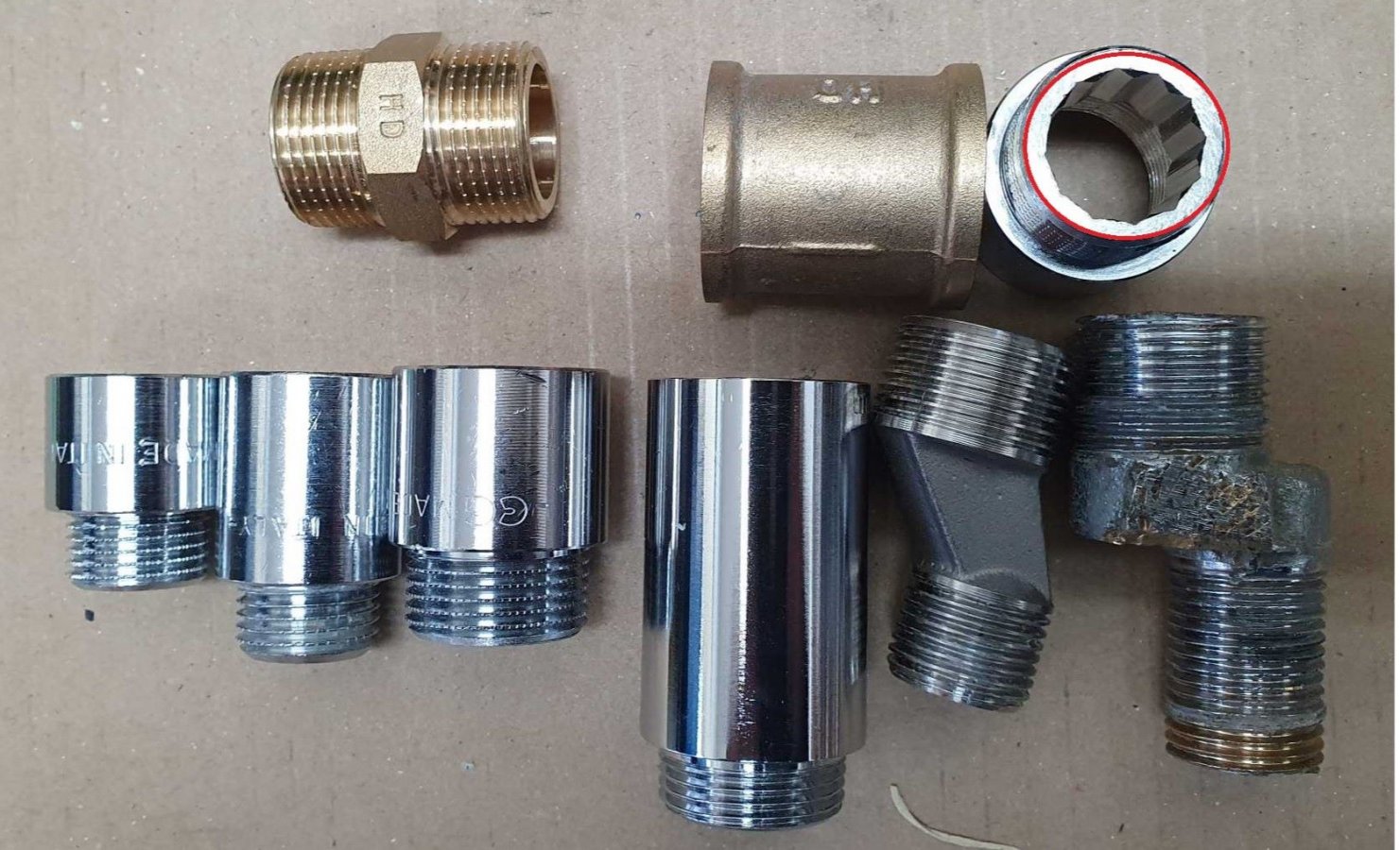

Οι προεκτάσεις στις οποίες εγώ αναφέρθηκα σε προηγούμενη ανάρτηση, είναι αυτές που φαίνονται στη φωτό (τύποις είναι "κλέφτης" για παροχή νερού σε πλυντήριο πιάτων, ουσιαστικά μπήκε επειδή ο "μάστορας" της αρχικής εγκατάστασης δεν κατάφερε με τα έκκεντρα Ζ να φέρει τα κέντρα των σωλήνων ακριβώς στα 150 χιλ. μεταξύ τους).

Α, ΟΚ, κατάλαβα. Μούφες για προέκταση.
Ο προηγούμενος υδραυλικός πάντως που δεν κατάφερα να κεντράρει τα Ζ πρέπει να ήταν θεούλης.
Λάζαρε νομίζω ότι μπορείς να επέμβεις και να διορθώσεις το λάθος. Αν δεν φταίει η προοπτική της φωτογραφίας, η δεξιά παροχή πρέπει να είναι πιο "μέσα" από την αριστερή και έχουν αρχίσει οι παντέντες για να φτάσουν στην ίδια ευθεία. Το "κακοποιημένο" έκκεντρο δεξιά στην φωτογραφία, είναι από μια ίδια κατάσταση.
Αν και μπαίνω στα χωράφια των υδραυλικών, πλέον υπάρχουν όλες οι λύσεις. Τόσο με έκκεντρα (ή Ζήτα ή Σίγμα, ανάλογα την ηλικία του υδραυλικού 😁), όσο και σε συνδυασμό με προεκτάσεις/μούφες. Τις προκτάσεις τις σφίγγουμε με allen (και τις torx) και οι περισσότεροι υδραυλικοί που έχω δει, πρώτα σφίγουν τα έκκεντρα στις προεκτάσεις και μετά σφίγγουν στην αναμονή του τοίχου. Το κανάβι δεν χρησιμοποιείται πλεόν σε τέτοιες δουλειές και την θέση του έχει πάρει το νήμα τεφλόν.
