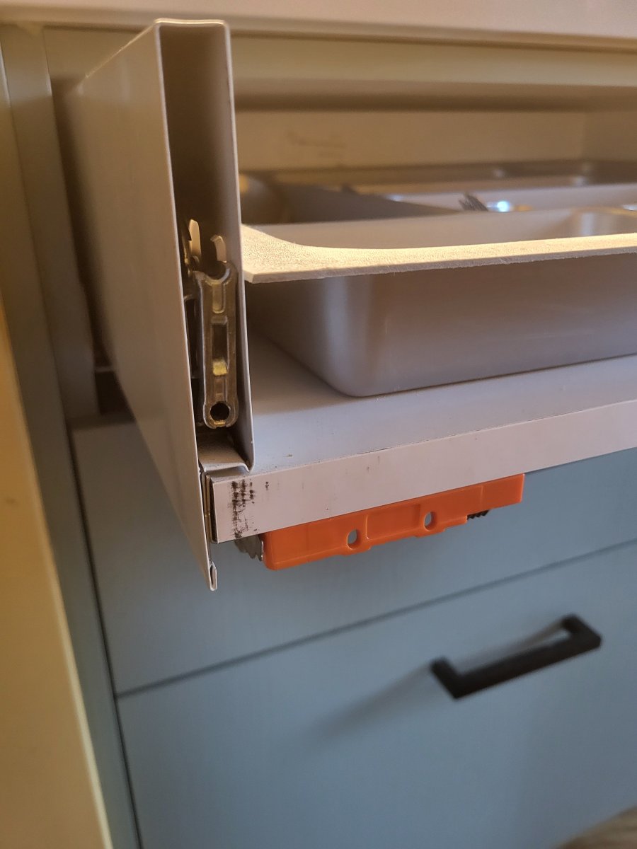

Μαστόρια μου καλημέρα
Γνώριζει κάποιος να μου πει πως διαολο ξεκουσκώνει ο μηχανισμός που κρατά την μετώπη του συρταριου?
Ευρέθη
Έπρεπε να κατεβει το συρτάρι κ να λυθεί σχεδόν όλο
Τρέχα γύρευε τώρα για το αν μπορώ να βρω ανταλλακτικό ή πάει πακέτο όλος ο μηχανισμός
Με την ευκαιρία, για να εχει Ψωμί η βιδα να πατήσει, τι προτείνετε? Σιδεροστοκο η ξυλοκολλα με κάνα πριονίδι?
Aυτο που ειχα κανει σε παρομοια περιπτωση ηταν να σφηνωσω 4-5 οδοντογλυφιδες στην τρυπα μαζι με ξυλοκολλα.
Οταν στεγνωσουν τις κοβεις συριζα και βιδωνεις. Αν θες βαζεις και λιγο πριονιδι με ξυλοκολλα γυρω γυρω.
Reactions: newbie and dk31
Χμ
Μήπως ήρθε η ώρα να πάρω οξυγονοκοληση αν δεν βρω ανταλλακτικό? Αλλα δεν ξέρω τι είδους μεταλο είναι κ αν σηκώνει αξυγονοκοληση.
Καταλαβα κ γιατί εσπασε. Ο, μην πω, κουζινάς που μου την έφτιαξε βαρέθηκε κ βίδωσε τον μηχανισμό με την μετώπη χρησιμοποιώντας 2 από τις 3 οπές που είχε ο μηχανισμός. Ούτε καν ο γελοίος να πεις ότι βίδωσε τις 2 αυριανές, αλλά την 1η και την μεσαία.
Άνοιξε κλεισε το συρτάρι μετά από 2 χρόνια έκανε το κρακ.
Αυτό λογικα θα έχει κάνει σε όλα τα συρτάρια απλά έσπασε 1ο αυτό που ανοιγοκλεινει πιο συχνα
Thx χιώτης
Κάνε μια ερώτηση εδω και εδώ για ανταλλακτικά.
Για την βίδα, εγώ βάζω ουπατ ξύλου (είναι για τέτοιες καταστάσεις) με ξυλόκολλα και πριονίδι ή με κόλλα 2 συστατικών. Τα ουπατ που βάζουμε στους μεντεσέδες δεν νομίζω ότι θα σε βοηθήσουν.
Reactions: dk31 and nikfor
