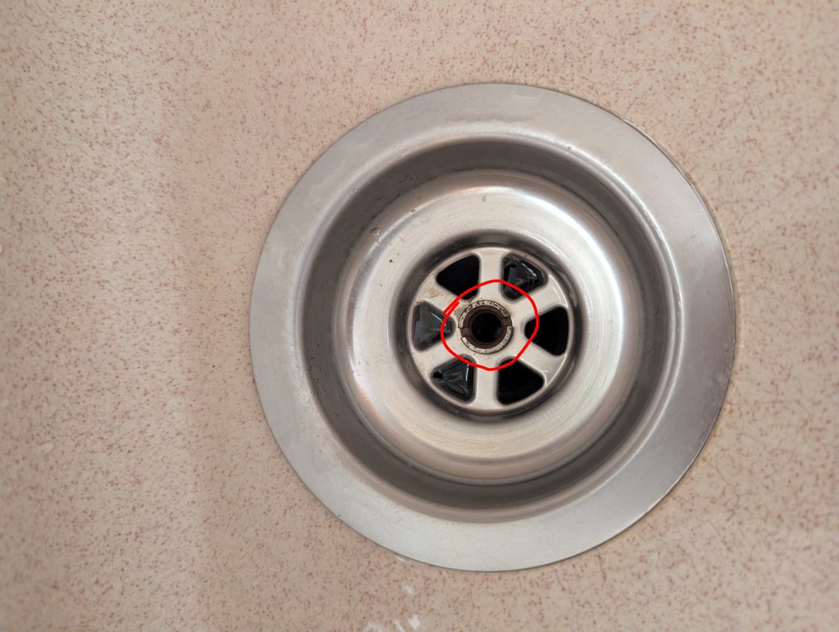

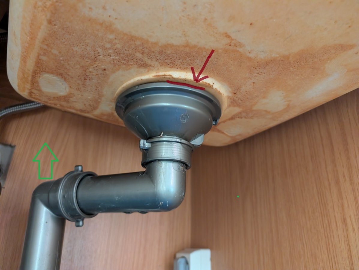

παιδες τα φωτα σας. Το σημειο που εχω σημαδεψει οταν ο νιπτηρας της κουζινας γεμιζει αποτομα με πολυ νερο (πχ αδειασμα κατσαρολας), αρχιζουν και σταζουν νερα στο σημειο που εχω σημαδεψει στη φωτο. Δοκιμασα με το χερι μπας και σφιξω την ενωση αλλα δεν καταφερα τπτ αφου περιστρεφεται γυρω γυρω χωρις να σφιγγει. Καμια ιδεα?

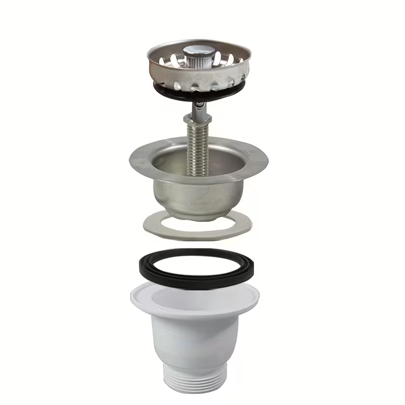

Μέχρι να απαντήσουν οι υδραυλικοί που forum, κάπως έτσι πρέπει να είναι και το δικό σου.
για να σφίξει πρέπει να κοντράρεις από επάνω. Κάπου θα έχει βίδα ή κάτι αντίστοιχο. Αν δεν έχει ρωγμή ο νεροχύτης, άλλαξε τα λάστιχα (μηδαμινό κόστος) και λογικά θα λύσεις το πρόβλημα.
Σε περίπτωση που χρειαστεί αλλαγή η βαλβίδα, θέλει έρευνα γιατί οι τιμές είναι ανάλογες της ποιότητας.
Απο επανω μαλλον σφιγγει. Δεν βαζεις καμια φωτο απο επανω καλυτερα?
Αν δεν γινεται με σφιξιμο θα πρεπει να αλλαξεις φλαντζα, η ακομα να μπλεξεις με σιλικονες.
Όντως όσο προσπαθουσα να σφίξω, είδα ότι στο πάνω μέρος του νιπτήρα περιστρέφεται αυτό που έχω κυκλώσει και μοιάζει με βίδα.

Αν πιανει κερμα το κρατας με μια πενσα, αλλοιως καποιο κουταλι η μαχαιρι απο την κουζιινα η οτι εργαλειο σου μπορει να ταιριαζει {πχ σκαρπελο} η οτι αλλη πατεντα σκεφτεις.
Αν δεν δουλευει τιποτα απο αυτα αγοραζεις καταληλο κατσαβιδι και σφιγγεις με την ελπιδα να σταματησει η διαρροη.
Αν αποτυχει το σφιξιμο με το κατσαβιδι πας σε φλαντζα καινουργια η πιο σιγουρα σε σιλικονη επανω απο τη φλαντζα η οποια σε αυτο το σημειο θελει 24 ωρες χωρις νερα για να στεγνωσει σωστα.

και η καινουργια φλαντζα ισως να θελει ακμμια εμα για να σφραγιζει εντελως
Κάνε και έναν έλεγχο μήπως ο σωλήνας είναι πιο ψηλός από ότι πρέπει (προς το πράσινο βέλος) και εμποδίζει την βαλβίδα να κάτσει ίσια.
Την πάτησα έτσι πρόσφατα και μέχρι να το καταλάβω δεν διορθωνόταν με τίποτα (σφίξιμο, νέο λάστιχο, πλάκωμα στη σιλικόνη).
