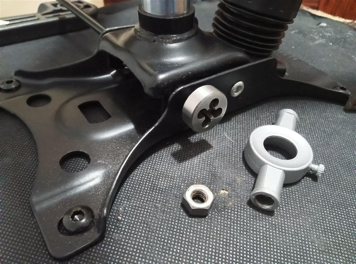

5 ευρω εχει ολο το κομματι οποτε το αλλαζεις.
Το πιθανοτερο ειναι να κοπει η βιδα απο πανω αλλα δεν σε πειραζει.
Η φλατζα που σφραγιζει τον νιπτηρα ειναι πολυ λεπτη και με τον καιρο διαλυεται.
τωρα πως προχωραμε εδω?
υπαρχει κανενα εργαλειο σαν σωληνα που να φωλιαζει η φιλιερα?IMG_20260903_202931 (Custom).jpg
Ετσι για την πληροφόρηση, υπαρχουν και εξαγωνες φιλιερες που δουλευουν με ενα γαλλικο κλειδακι.
Aλλιως να προσπαθησεις με καποιο καβουρα η καποια πενσα/τσιμπιδα για σωληνες.

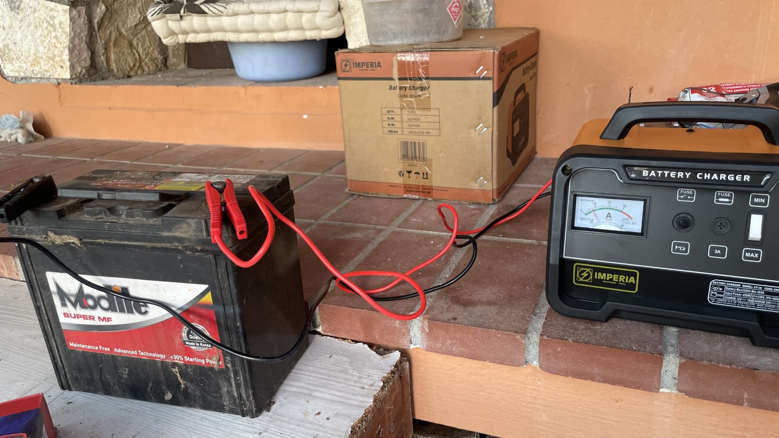

Αυτή η μπαταρία είναι 45 Ah και είναι από το μικρό τρακτεράκι Kubota.
Ξελιγώθηκε όταν ο διακόπτης έμεινε ανοικτός.
Τώρα την έβαλα για φόρτιση και ρωτάω, το οργανάκι τι ακριβώς δείχνει, τι πληροφορία μου δίνει;
Λογικά δείχνει ότι την φορτίζει με ρεύμα 7 αμπερ.
Η μπαταρία κάπου θα γράφει το max ρεύμα που μπορείς να την φορτίσεις, το ΑΙ για τις PB deep cycle (λογικά τέτοια μπαταρία είναι) γράφει 10% με 20% της χωρητικότητας - στην περίπτωσή σου 4,5 με 9 αμπέρ.
Λογικό μου ακούγεται… γι’αυτό κι οπσο προχωράει η φόρτιση η ένδειξη πέφτει.

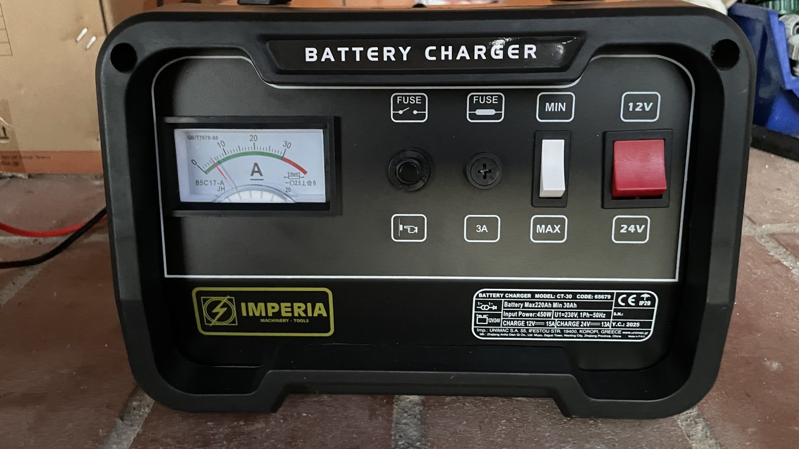

Οντως ειναι τα Αμπερ που δινει ο φορτιστης στην μπαταρια. Τα πολλα Αμπερ δεν κανουν καλο στην μπαταρια γιατι την ζεσταινουν, βεβαια εξαρταται και απο την χωρητικοτητα της μπαταριας. To min/max ειναι η ρυθμιση της εντασης δηλαδη γρηγορη η αργη φορτιση και αναλογα αν ειναι μικρη η μεγαλη η μπαταρια.
Βλεπω οτι εχει ενα κουμπακι 3Α ο φορτιστης και αυτο φανταζομαι ειναι για να περιορισει την ενταση στα 3Α οταν αυτο ειναι απαραιτητο.
Δεν το πατας να δεις αν οντως πεσει η ενταση της φορτισης στα 3 Αμπερακια? Ωραιος φορτιστης αυτος!
Reactions: Babis K.
υπαρχει περιπτωση ο φορτιστης να κανανιζει μονος του την ενταση φορτισης?
Δεν νομιζω οτι μπορει να υπολογισει ποση χωρητικοτητα εχει μια αδεια μπαταρια και αναλογα να δωσει ενταση φορτισης.
Για αυτο εχει και ρυθμιση min/max εντασης (Αμπερ) και επιπλεον κοφτη στα 3Α.
Αυτό με τα 3 αμπέρ, εμένα από την φωτογραφία μου φαίνεται για καπάκι ασφάλειας-αν και είναι περίεργο να έχει τόσο μικρή ασφάλεια.
Γράφει fuse, ασφάλεια είναι, και για να είναι στα 3Α σημαίνει ότι είναι στην είσοδο των 230V του φορτιστή.
Αριστερά του που γράφει πάλι fuse αλλά είναι με κουμπί, είναι η ασφάλεια που έχει στην έξοδο προς την μπαταρία.
Και είναι με κουμπί για να την κάνεις εύκολα reset αν κατά λάθος ακουμπήσουν τα κροκοδειλάκια και βραχυκυκλώσει η έξοδος.
κατω δεξια η ετικετα γραφει οτι ο φορτιστης αυτος μπορει να ανεβει μεχρι 15Α για τις μπαταριες 12V και 13Α για των 24V
3A είναι όντως η ασφάλεια της πρίζας 3x230V=690W, αν τραβήξει πάνω από αυτό, καιγεται η ασφάλεια. μέγιστη κανονική κατανάλωση γράφει η ετικέτα 450W οπότε είναι λογική η τιμή της ασφάλειας.

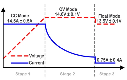

όμως δεν είναι όλοι οι φορτιστές μπαταριών μολύβδου ίδιοι, η φόρτιση περιλαμβάνει διαφορετικές φάσεις με διαφορετικές τιμές ρεύματος. οι κύριες είναι:
  1. σταθερού ρεύματος (στην αρχική τιμή που γράφει ο φορτιστής) μέχρι η τάση της μπαταρίας να φτασει στο 95% της πλήρους τάσης
  2. σταθερής τάσης (το ρεύμα μειώνεται προοδευτικά καθώς γεμίζει η μπαταρία)
  3. float (ελάχιστο ρεύμα συντήρησης)
υπάρχουν φορτιστές που έχουν και περισσότερες, πχ δείτε εδώ για φόρτιση με 5 φάσεις (προφόρτιση κλπ). το pdf περιγράφει και τους πολύ αργούς φορτιστές (trickle charger) που προορίζονται για μόνιμη συνδεση στις μπαταρίες συναγερμών, φωτιστικών πυρασφάλειας, κλπ.
