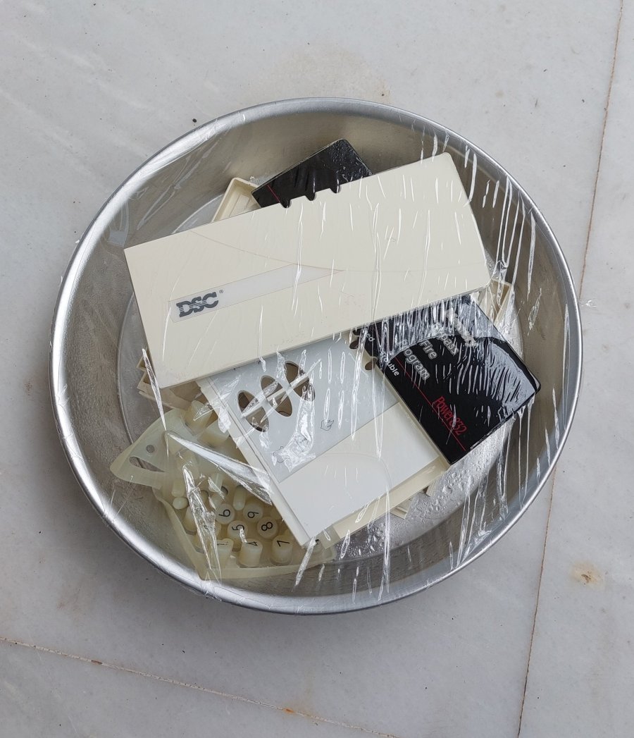

Ήθελα να ρωτήσω αν ξέρει κάποιος πως φεύγει η κιτρινίλα από τα πλαστικά, τα άσπρα εννοώ που από τον ήλιο έγιναν μπέζ.
Πιο παλιά θυμάμαι οτι κάποιος ειπχε αναφέρει κάποιο υγρό που κάνει καταπληκτική δουλειά αλλά ούτε το υγρό θυμάμαι ούτε ποιός το είχε αναφέρει.

Κοίτα διαφορά το καπάκι με το υπόλοιπο μηχάνημα 😕
Ακολούθησε ακριβώς τις οδηγίες μου και θα καθαρίσουν. Βάλε το τηλεκοντρόλ όπως είναι με κλειστό το πορτάκι μέσα στο ταψάκι και ρίξε με το βαποριζατέρ το υπερξείδιο, να τα δροσίσεις όλα (περίπου μια-δυο κουταλιές της σούπας) και κάλυψέ το με μεμβράνη. Εσύ που έχεις και H2O2 περιεκτικότητας 50%, μόλις το βγάλεις στον ήλιο θα ασπρίσουν αμέσως. Για την επιτοίχια μονάδα, εγώ πιστεύω ότι μολις δεις ότι το αποτέλεσμα με το τηλεκοντρολ, θα βγάλεις τα πλαστικά και της μονάδας αμέσως για να τα ξεκιντρινίσεις. Εαν δε θες να το αποσυναρμολογήσεις, κάνε την διαδικασία στο τοίχο και κάλυψέτο με μεμβράνη. Πρόσεχε μόνο μην πέσει στο δέρμα σου το υγρό
