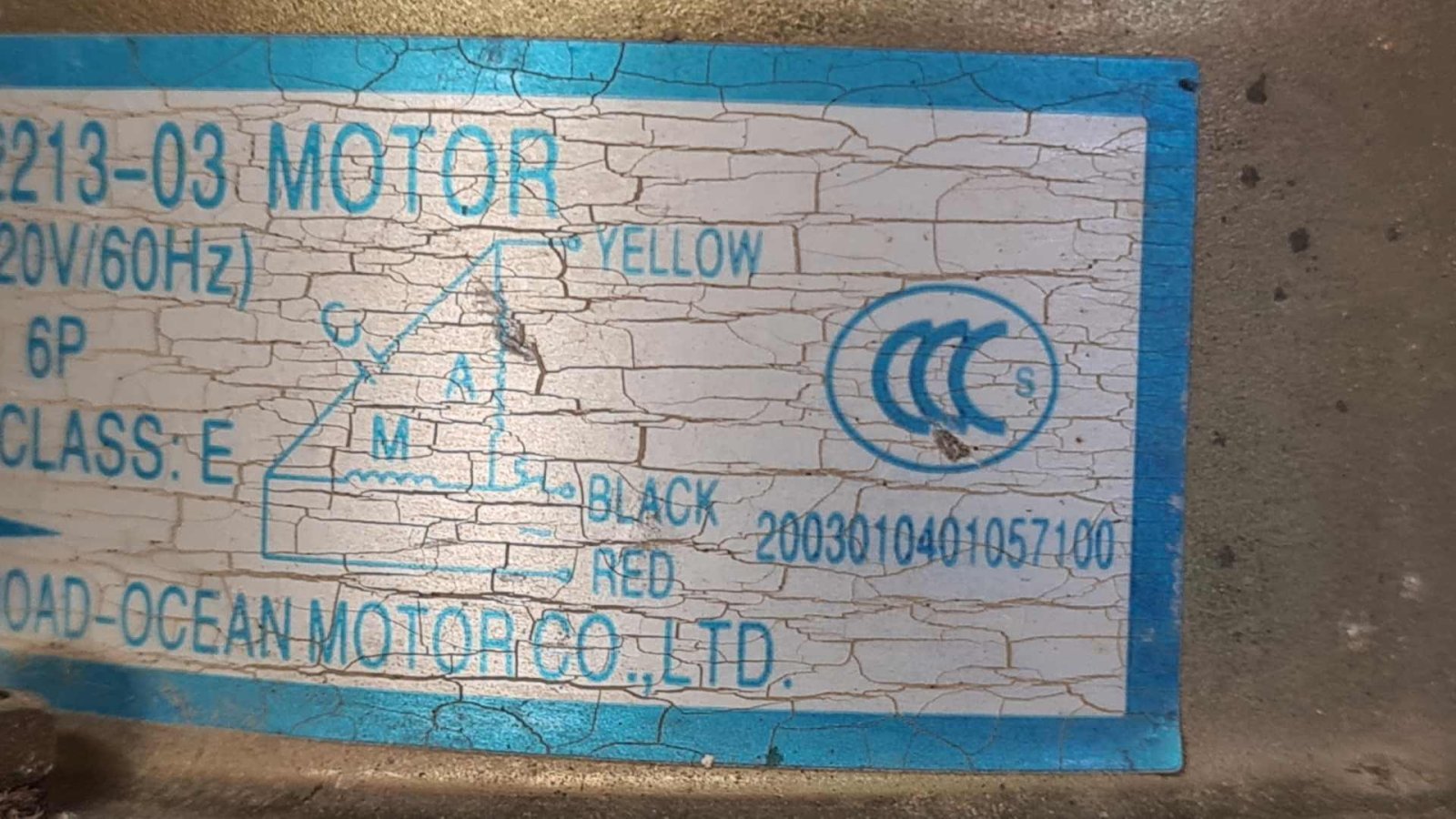

Στέλιο, δεν ξέρω να σου απαντήσω. Aν όμως δεν βρεις άκρη από κανέναν γνώστη διαγραμμάτων, υπάρχει πολύ υλικό στο youtube αν κάνεις αναζήτηση με την συσκευή προέλευσης του μοτέρ (πχ "washing machine motor").

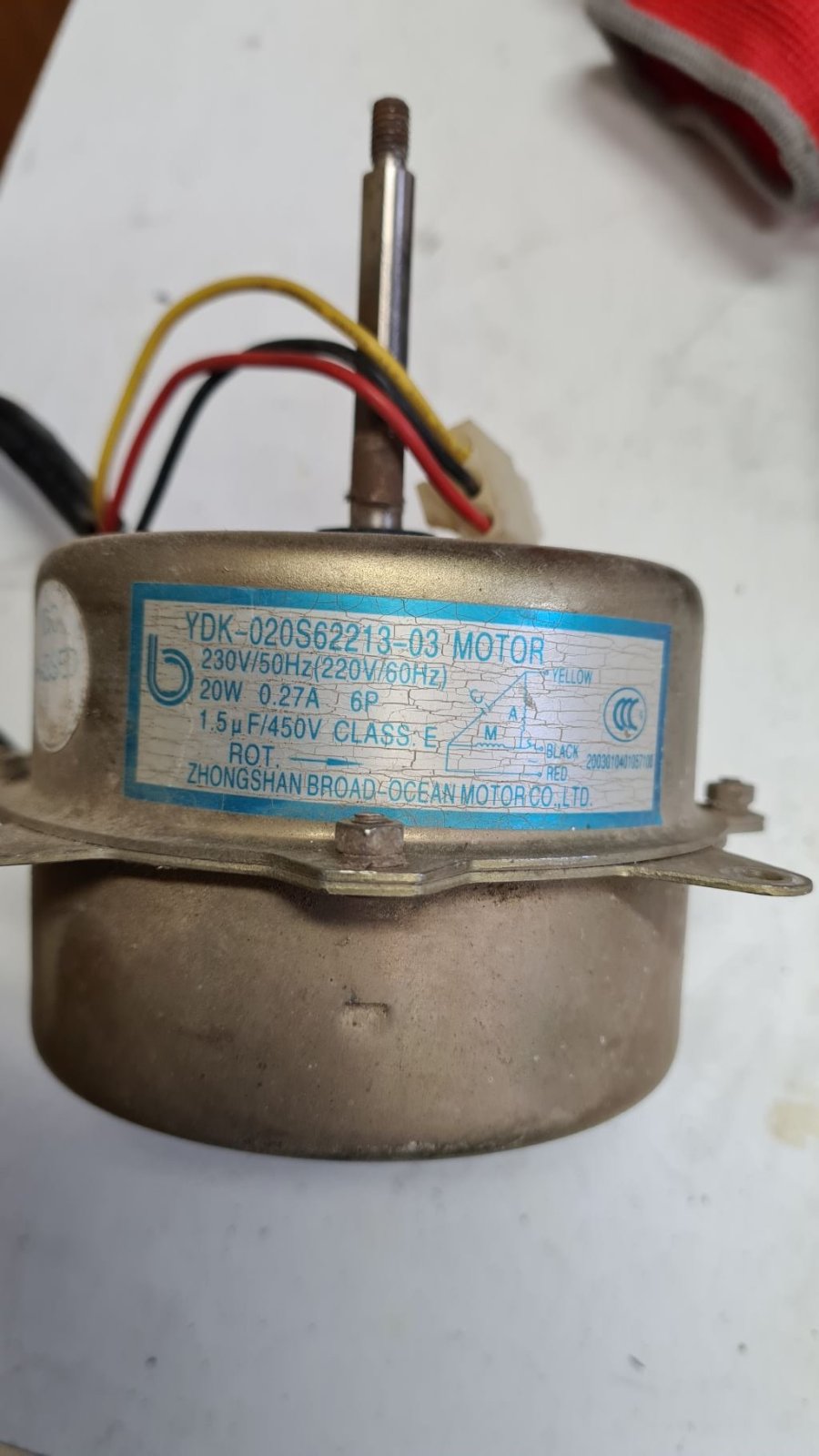

Τι ετοιμάζεις;

Δεν έχω αποφασίσει ακόμα τι θα το κάνω. Αν δουλέψει, ίσως τριβείο ταινίας.
Αυτά στο ΥΤ, πιο πολύ με μπερδεύουν παρά με βοηθάνε.
Νομίζω το μαύρο είναι ο ουδέτερος.
Δοκίμασε μαύρο-κόκκινο για δεξιόστροφα και μαύρο κίτρινο για αριστερόστροφα.
Δεν ξέρω τι συμβαίνει με τον πυκνωτή, υπήρχε κάτι πάνω στο μηχάνημα ή τον έχει εσωτερικά;
Για τριβείο χλωμό το βλέπω, είναι αδύναμο το μοτέρ.
Από κλιματιστικό είναι ή από ανεμιστήρα;
20 watt είναι τίποτα, σκέψου ότι ο ταινιολειαντήρας του λιντλ είναι 900watt. Για δυνατό μοτέρ ψάξε για κανένα από παλιό πλυντήριο, βγάλε και τον πυκνωτή μαζί με το μοτέρ.

Δες κι αυτό το βιντεάκι που νομίζω ταιριάζει στην περίπτωσή σου. Η ετικέτα γράφει για τον τύπο του πυκνωτή που θα χρειαστείς (αν δεν βρεις τον ορίτζιναλ από την συσκευή).
Reactions: newbie
Πρώτα πρέπει να συνδέσεις εναν πυκνωτή εκκίνησης 1.5μF/450V όπως δείχνει στο διάγραμμα που εχει στην ετικέτα του. Ναι μπορεί να αλλάξει η φορά αλλά θέλει εναν μεταγωγικό διπλό ανεστραμμένο διακόπτη και η αλλαγή γίνεται μόνο όταν σταματήσει τελείως η περιστροφή. Αλλά όπως ήδη σου είπαν με 20 watt δεν κάνεις τίποτα!

Κύριοι, ευχαριστώ που ασχοληθήκατε αλλά μάλλον δεν είναι δουλειές για εμένα αυτές. Δεν πρόσεξα ούτε τα 20W, που προφανώς έχει δίκιο ο Μπάμπης ότι είναι από ανεμιστήρα.
Με μόνο 3 καλώδια και μπλέκω με πυκνωτές και μF.
Έχω άλλα 2-3 μοτέρ πλυντηρίου, εκ των οποίων το 1 έχει οκτώ (8) πορτοκαλί καλώδια. Δηλαδή δεν έχω καμία τύχη........

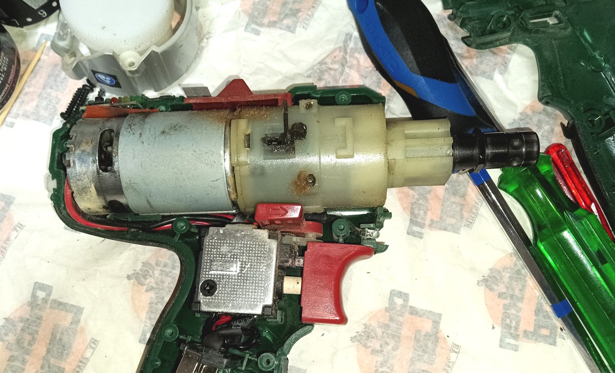

Το 12βολτο μυο αρχισε να γρατσουναεεσωτερικα...στηνα ρχη νομιζα ρουλεμαν.
το ανοιξα και βρηκα αυτο...Ο κινητηρας γυριζει αλλα οχι ο αξονας.
(αν και ο συμπλεκτης εχει αφαιρεθει - ειναι μπιλιες μεσα στον πλαστικο κομο που βλεπετε που πιεζονται απο εξωτερικο ελατηριο)
να το ανοιξω περισσοτερο? το πλαστικο σωμα του "κιβωτιου γραναζιων" ειναι ρπιτσινωμενο οπως φαινεται
Οπως ειπε και ο φιλος πιο πανω αμα δεν εισαι στην εγγυηση το ανοιγεις..
Δεν εχεις να χασεις κατι και απο την αλλη κατι θα μαθεις περισσοτερο..!!
Φαινεται οτι χει φαει τα ψωμια του, it has eaten its breads oπως λενε οι ξενοι, οποτε το ανοιγεις ετσι μονο για την περιεργεια.
Περαν τουτου, ο θορυβος αυτος ειναι συνηθως απο φθαρμενα ρουλεμαν (κακης ποιοτητος ρουλεμαν) η κανενα σπασμενο καρβουνακι.
Αν ειναι το τελευταιο, βγαλε τα καρβουνακια και δες αν λειπει κανενα κομματι.
Τι μαρκα ειναι το εργαλειο?
