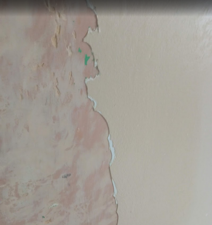

Έχω λείες και γυαλιστερές επιφάνειες (τοίχους) που θέλω να βάψω.
Είναι πολύ λείες, φανταστείτε σαν πλακάκι λείο και γυλιστερό.
Πώς βάφω σε τόσο λεία επιφάνεια;
Ποιο αστάρι χρησιμοποιώ;
Το ΑΙ μου πρότεινε:
1. ένα της Sika, το απορρίπτω γιατί προτιμώ κάτι ελληνικό
2. Αστάρι Vechro Smaltoplast Universal Primer 1L · 5,39 €
Γενικής χρήσης αστάρι πρόσφυσης που δουλεύει αρκετά καλά σε παλιές βαμμένες και λείες επιφάνειες εσωτερικού χώρου.
3. Αν ο τοίχος μοιάζει πραγματικά «υαλώδης»
Mercola Αστάρι για Γυαλί / Ξύλο / Πέτρα 1kg · 5,00 €
Εξειδικευμένο bonding primer για πολύ λείες επιφάνειες με χαμηλή απορροφητικότητα.
Στη φωτό φαίνεται ο τοίχος, είμαι στη διαδικασία που τον 'ξεφλουδίζω', το αριστερό κομμάτι είναι το καθαρισμένο και πολύ λείο που αναφέρω.
Κωστή, προτείνεις κάποιο συγκεκριμένο;Ασταρι νερου θα παρεις αυτα που αραιωνονται 1/3..και αυτο που εβαλες κανει αλλα δεν "ποτιζει" τοσο τον τοιχο ωστε να δεσει.
Δαπεδο..;Εγώ πριν ένα μήνα πέρασα αυτό το αστάρι διαλύτου σε τσιμέντο για να το περάσω τσιιμεντόχρωμα. Μιλάμε για τρελή πρόσφυση. Όταν στεγνώσει κόλαγαν οι σόλες από τα παπούτσια.

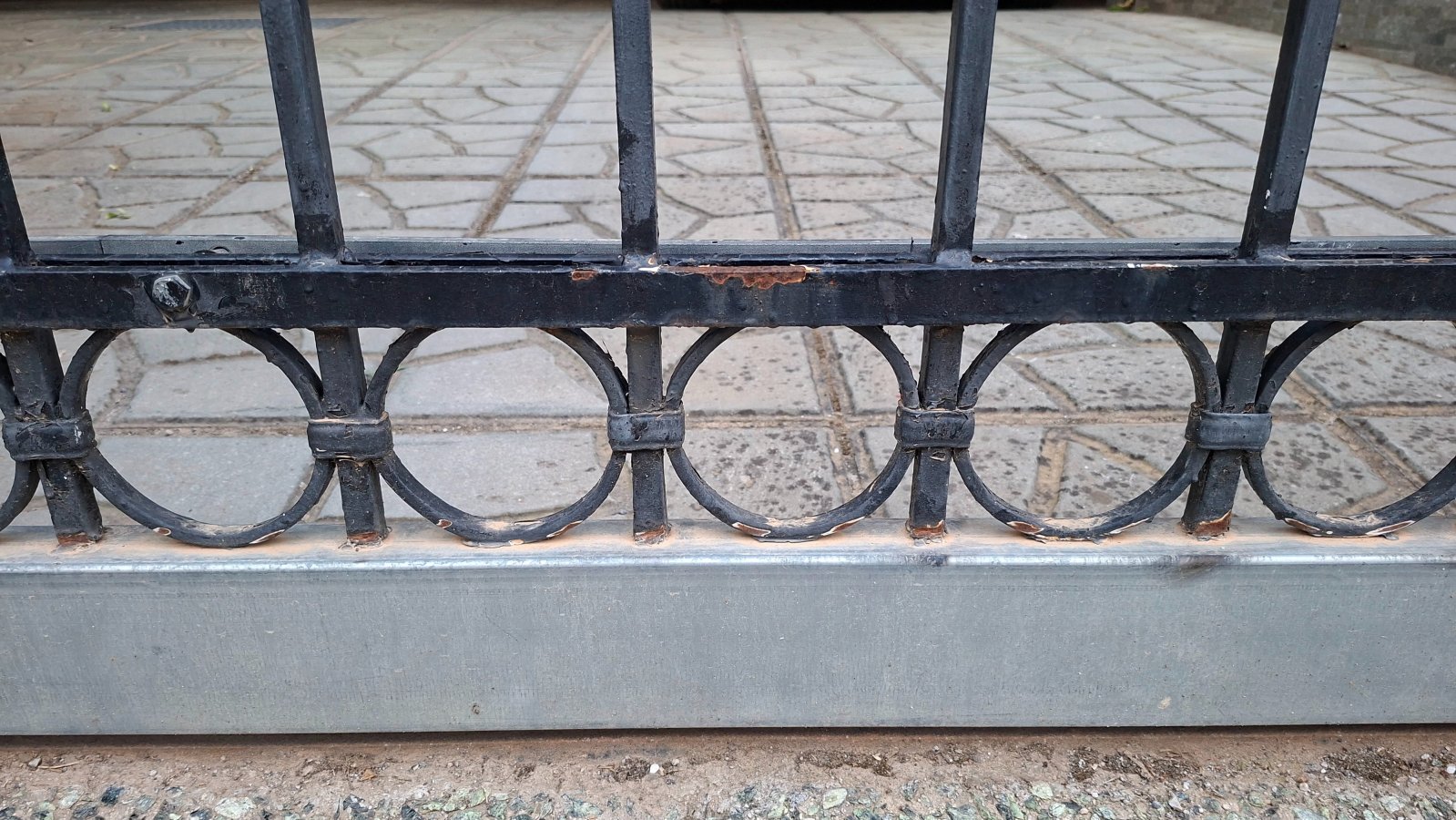

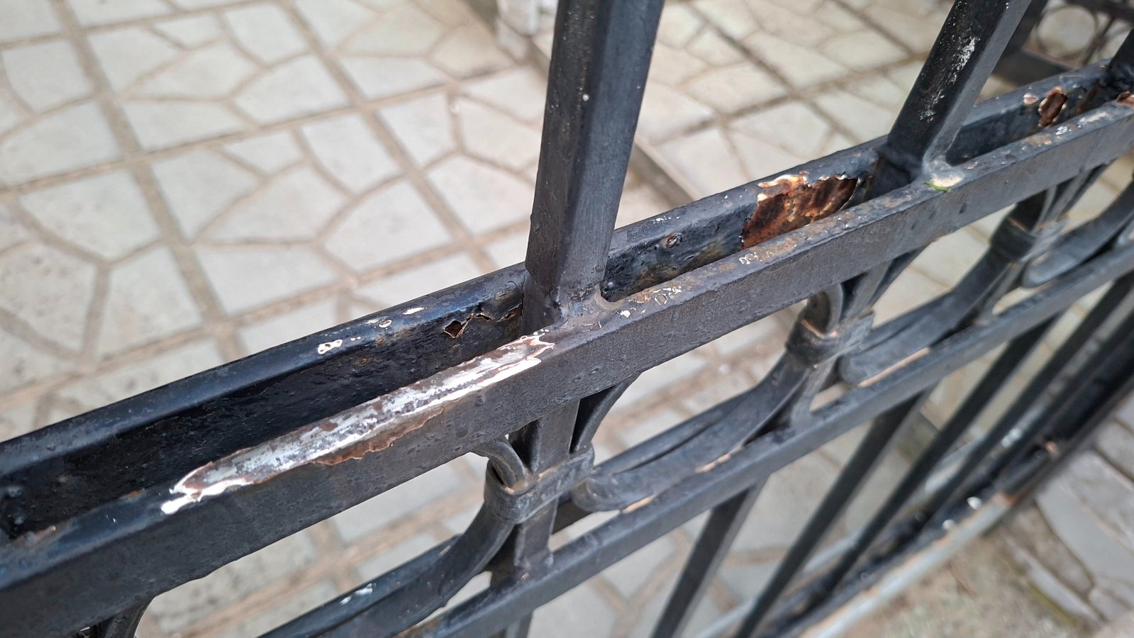

Καλο τριψιμο οπως ειπες παντου.Πρέπει να καθαρίσω από σκουριές και να βάψω περίπου 11-12 μέτρα κάγκελα στο σπίτι.
Τα τελευταία 1-2 χρόνια κάνω ότι δεν τα βλέπω, αλλά πλέον ήρθε ο καιρός.
Σκέφτομαι:
Καθάρισμα στα σημεία που έχει σκουριά με τον τροχό και με βούρτσα όπου δε χωράει ο τροχός
Σε όλο το μήκος ελαφρύ τρίψιμο με το τριβείο (180άρι?) και με το χέρι όπου δε χωράει το τριβείο
Πέρασμα μίνιο(?) στα σημεία που καθαρίστηκαν από σκουριά
Βάψιμό σε όλο το μήκος
Καλά τα σκέφτομαι ή θα είναι τσάμπα η ταλαιπωρία;
Τι υλικά προτείνετε για τα παραπάνω;
Επιπλέον, το κάτω μέρος της καγκελόπορτας κόπηκε γιατί είχε σκουριάσει και κολλήθηκε νέο κομμάτι γαλβανιζέ.
Αυτό τι υπόστρωμα να το περάσω πριν το βάψιμο;
Εαν ακολουθησεις τα παραπανω ταπεινα δεν θα εχεις θεμα..Έχω τα ίδια θέματα. ΕΧΩ ΒΑΡΕΘΕΙ ΜΙΑ ΖΩΗ. Πλησιάζει η ώρα να τα ξηλωσω και να βάλω αλουμίνια ή inox.
Και επειδή ΔΕΝ τις προλαβαίνεις ποτέ τις σκουριές , γίνονται χάλια και οι ποδιές τα μάρμαρα από κάτω. Σιχαμενα σίδερα. Μιλάω για κάγκελα μπαλκονιού.
Άσε, άλλη γενναία απόφαση του μπαλκονιού. Τα ίδια κάγκελα, τα ίδια μέτρα, με τη σκουριά όπως λες στα πεζουλια. Απλά δεν ειναι σε τόσο κακή κατάστασηΈχω τα ίδια θέματα. ΕΧΩ ΒΑΡΕΘΕΙ ΜΙΑ ΖΩΗ. Πλησιάζει η ώρα να τα ξηλωσω και να βάλω αλουμίνια ή inox.
Ευχαριστώ πολύ! Φαντάζομαι το αστάρι το βάζω μόνο όπου έχω περάσει το rastabil και στο άβαφο κομμάτι. Όχι και στο υπόλοιπο βαμμένο κομμάτι που θα τρίψω.Καλο τριψιμο οπως ειπες παντου.
Καλο καθαρισμα μετα .
Σταθεροποιητη σκουριας (rastabil chrotex) στα σκουριασμενα σημεια και επειτα αντισκωριακο ασταρι (vechro oxidol )
Μετα 2 χερια ντουκο (verolac vitex) γυαλιστερο με αραιωση μολις 5-10%..
8-10 χρονια ανετα τα εχεις.
Ναι ετσι ακριβως..Ευχαριστώ πολύ! Φαντάζομαι το αστάρι το βάζω μόνο όπου έχω περάσει το rastabil και στο άβαφο κομμάτι. Όχι και στο υπόλοιπο βαμμένο κομμάτι που θα τρίψω.
Τα συγκεκριμενα οχι..Ολα αυτά τα υλικά που είπες βγαίνουν και σε σπρέι;
Ειναι κάποια σημεία που πρέπει να μπει πινέλο ζωγραφικής.
Ασε που 99,99% όταν θα τα θαναχρειαστεις θα είναι για πέταμα τα υγρά. Τουλάχιστον με την δική μου χρήση.
Εχει σιγουρα το θεμα ειναξ οτι σαν το ρολο και το πινέλο δουλεια δυακολα να κάνεις με τα σπρει ειδικά αν δεν ασχολείσαι.. για εμενα ειναι προσωρινή λύση τ σπρει..κάνε λίγο υπομονή και βαλε πινέλο.. ετσι βιαστικά και εγω περσυ ενω ειχα τριψει αρκετά καλα με παλμικο και 80 grid ολο το μηκος απο τα καγκελα τα πέρασα ασταρι 2 συστατικών για βιομηχανική χρήση και μετα άκουσα τα γειτονιά να λου λενε παρε το πιστοκη να τελειώνεις...εεε εκτός αποτι τα έκανα ολα ενα γυρο π@@@να έριξε και μια πούδρα απλή.. τωρα θελω να σταματήσουν λιγο αυτες οι βροχές να τα πλύνω καλα με το πιεστικο ενα γυαλόχαρτο όπου εχει μεινει σγουρια ,καπελάκι και ρολο αδερφε...να μεινει μπογιά!!Δεν έχω πολλά μέτρα. Δέκα σημεία 2 πόντων έχω. Γι αυτό λέω σπρέυ.
