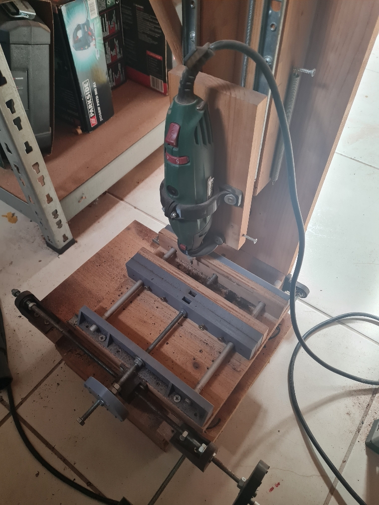

Αν δεν σου κάνει κόπο, βάλε καμιά φωτογραφία να πάρουμε καμιά ιδέα. Μου έχει καρφωθεί καιρό η ιδέα να κάνω κάτι με τον ευθύ λειαντήρα του λιντλ (που είναι σαν μεγάλο dremel).
Είναι πολύ πρόχειρη ξύλινη κατασκευή σε συνδυασμό με 3d printed τμήματα. Έγινε πρόχειρα για δοκιμη και έγινε μόνιμο

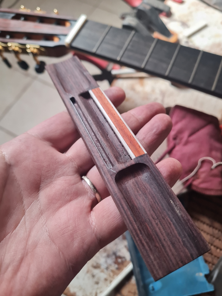

Το έχω για να φτιάχνω τις γέφυρες για τις κιθάρες.
Τον λειαντηρα τον έχω και εγώ με σκοπό να έμπαινε σε αυτοσχέδιο cnc . Μια φορά που τον άνοιξα να δω αν λειτουργεί και μια που μπήκε στο κουτί του. Πλέον βρίσκεις cnc πολύ φτηνά που δε έχει νόημα να ασχοληθείς... Άλλα δεν ξέρω αν αξίζει να το βάλω και σε milling machine . Στις χαμηλές στροφές σχεδόν το σταματούσα με το χέρι...
Αν το έφτιαχνα ξανά θα άλλαζα πολλά.
1. προφίλ αλουμινίου και οχι ξύλο.
2. Με γραμμικά ρουλεμαν και οχι οδηγούς για συρτάρια.
3. Ντιζες για cnc/εκτυπωτή και οχι απλές ντιζες μ6.
Βέβαια τότε μου κόστισε 25€ να το φτιάξω και η μόνη πηγή τότε για parts ήταν το ebay και οχι η πληθώρα των κινεζομαγαζων που έχουμε σήμερα ή ακομη και τοπικά καταστήματα.
Έχει την δυνατότητα να λειτουργήσει και ως τρυπάνι με ένα ελατήριο που το επαναφέρει επάνω. Επίσης ο άξονας Ζ ναι μεν ανεβαίνει και κατεβαίνει αργά με βήμα 1μμ με την ντιζα άλλα μπορείς να το σηκώσεις άμεσα αν κάτι πάει λάθος. Είχα σχεδιαδει ένα σύστημα σαν quick release . Δεν θυμάμαι καν πως. Είχα έμπνευση τότε Κάπου έχω τα 3d σχέδια.

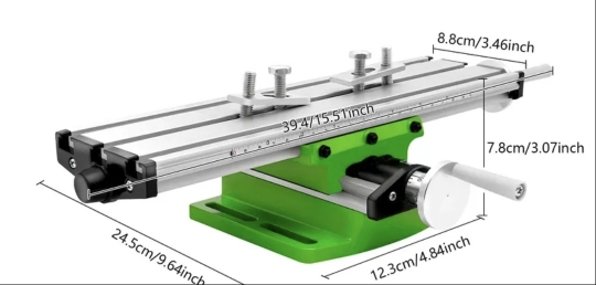

Βεβαια πλέον αντί για αυτοσχέδιο τραπέζι μπορείς να πάρεις αυτή την βάση και να μην σε απασχολεί η κατασκευή πέρα από την κάθετη βάση για το rotary.
Η αυτό για πιο heavy duty.
https://share.temu.com/L4bRT44nYlB

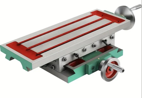

Το πρώτο το έχω. Η φράση ό,τι πληρώνεις παίρνεις έχει τη φωτογραφία του.
Φτιάχνεται αλλά θα κοστίσει άλλα τόσα για να έρθει στα ίσια του (τραπεζοειδείς κοχλίες 8x2mm και επιπλέον παξιμάδια, ρουλεμάν και κουζινέτα για να μαζευτεί ο τζόγος).

Δεν την έχω. Οπότε σε πιστεύω. Πάντα υπάρχει και η επώνυμη επιλογή της proxxon.
Κρίνοντας από το πιο μεγάλο τραπέζι της proxxon (KT150, ok δεν είναι για πέταμα αλλά εξακολουθεί να έχει backlash της τάξης των 0.25mm) θα κράταγα μικρό καλάθι και για το KT70.

Κι εγώ την έχω, κι εγώ χρειάστηκε να ασχοληθώ κάμποσο μαζί του για να το φέρω κάπως στα ίσια του.
Μόνο για χονδρο δουλειές.
