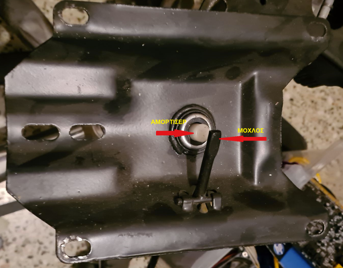

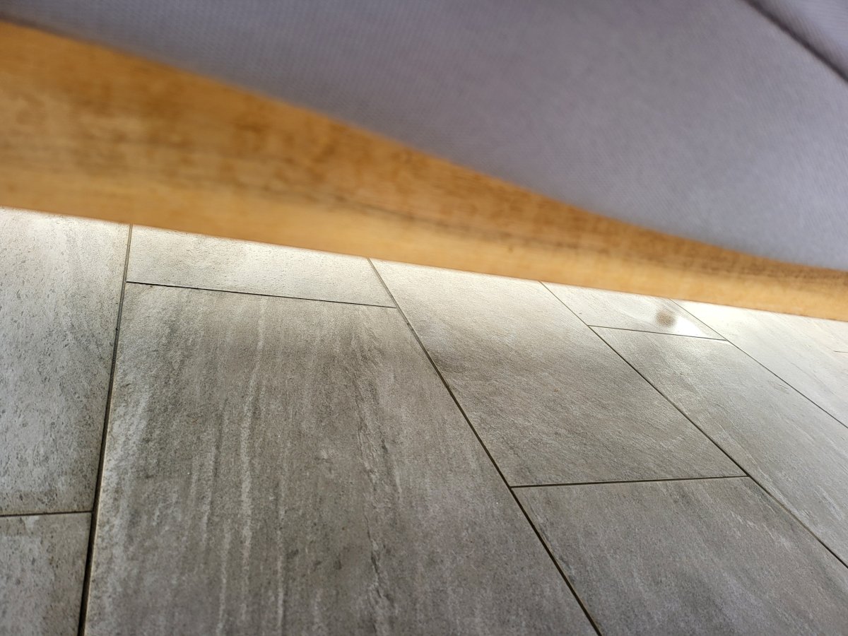

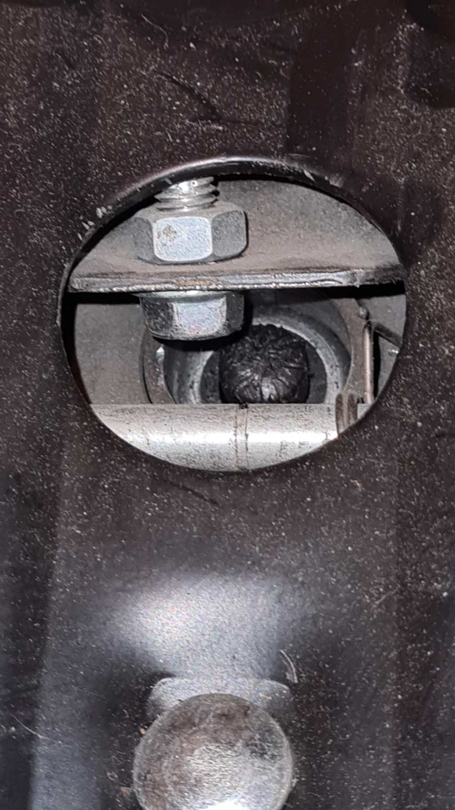

καλημερα σε ολους...εχω μια καρεκλα γραφειου με αρμοτισερ που μου εχει σπασει τα νευρα.....
σιγα σιγα ανεβαινει μονη της μεχρι το τερμα...φταινει το αρμοτισερ κια να παω σε αλλαγη, ή μηπως κατι στον μηχανισμο ρυθμισης?

Αν μιλάμε για τον γνωστό και απλό μηχανισμό, πρέπει να ελέγξεις αν ο μοχλός πιέζει το αμορτισέρ χωρίς δική σου επέμβαση.
Οι κλασσικοί μηχανισμοί είναι έτσι. Μπορεί να διαφέρουν σε κάποιες λεπτομέρειες, αλλά λειτουργούν με τον ίδιο τρόπο.
Θα πρότεινα να κατεβάσεις την καρέκλα στο κατώτερο σημείο και να λύσεις το κάθισμα (4 βίδες θα είναι).
Ελέγχεις αν ο μοχλός κινείται ελεύθερα και περιμένεις να δεις πως θα συμπεριφερθεί το αμορτισέρ. Αν ανέβει μόνο του, το αλλάζεις. Αν όχι, ψάχνεις στην λειτουργία του μοχλού μήπως κάτι τον αναγκάζει να πιέζει το αμορτισέρ (συνήθως ο μοχλός έχει 2 θέσεις για διαφορετικές λειτουργίες)
Το αμορτισερ σχεδόν πάντα πιάνει στην βάση σφηνωτά ( Δηλ βγαίνει με χτύπημα) και στις ρόδες με ασφάλεια.

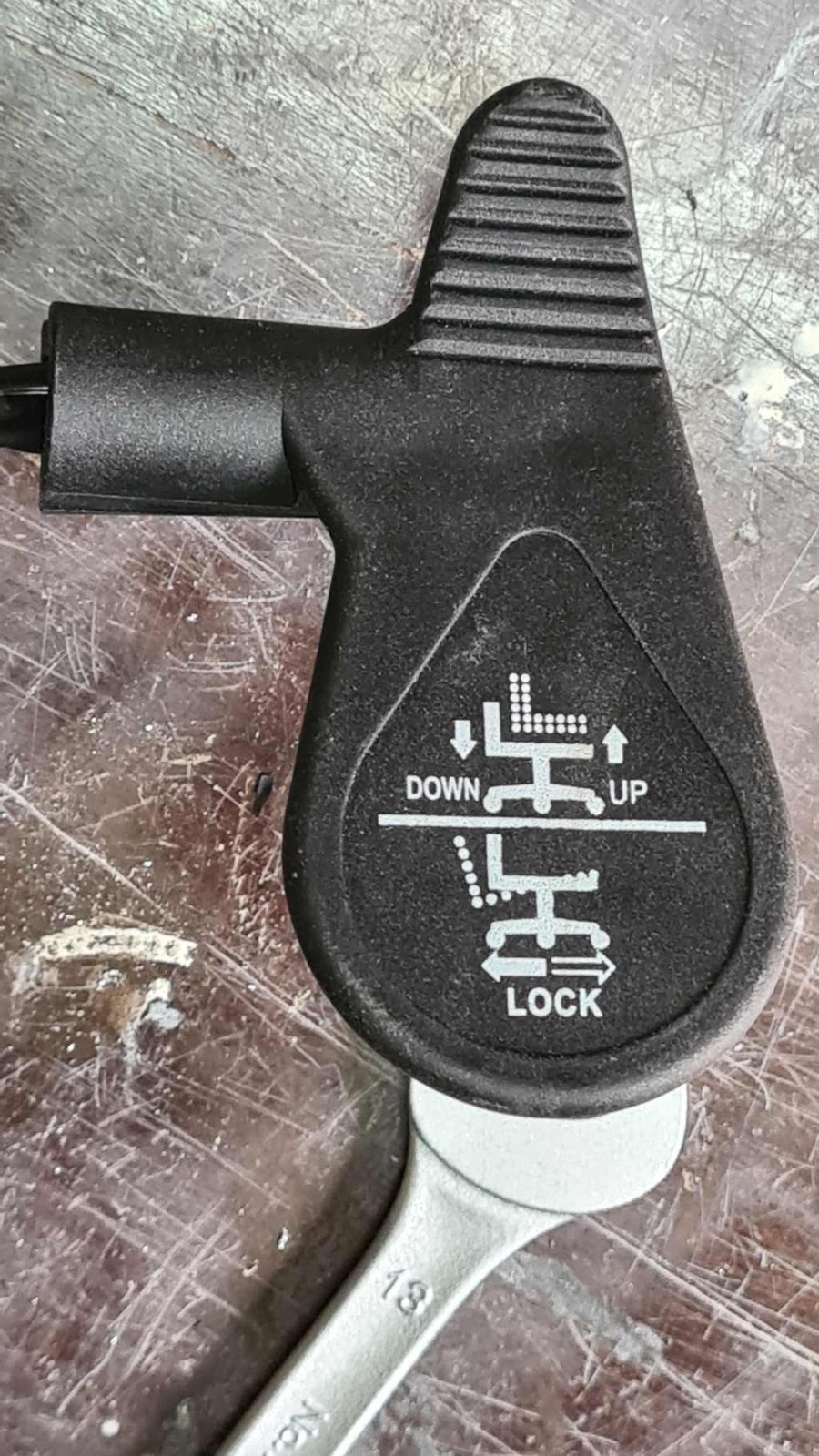

οντως εχει δυο θεσεις... η δευτερη λειτουργια τι ειναι?
Συνήθως σταθεροποιεί την πλάτη. Μην με ρωτήσεις πως, γιατί δεν θυμάμαι......:)
Παραπάνω είπα πως το αμορτισέρ βγαίνει με χτύπημα από την βάση της καρέκλας. Ξέχασα να αναφέρω πως θέλει και δύναμη και θάρος και θράσος κτλ.
Θα προσπαθήσω αύριο να βάλω φωτο από τον τρόπο που χρησιμοποιώ εγώ.
οχι, το δικο μου δεν εχει κινηση για την πλατη .
Αλλα εχει μια ξεκαθαρη ενδιαμεση θεση... φαινεται σαν να ειναι επιλογη ταχυτητας καθοδου

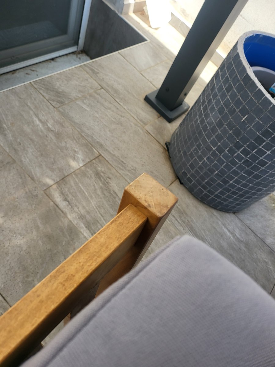

Καλημερα παιδια και χρόνια πολλα..Εχω ενα σαλονάκι ξύλινο εξωτερικου χωρου που το αγόρασα περσυ και το αφισα εξω κατω απο το υπόστεγο να ξεχειμωνιασει...ωστόσο φεν περίμενα να κανει λεκέδες τοσο γρήγορα χρονικά...εχει κανεις μανπροτεινει τπτ ωστε να επαναφέρω το χρώμα του και να παραμείνει ετσι καμια 2ετια χωρις τρυψιμστα??σκεφτόμουν κανα αδιάβροχο βερνίκι αλλα με τα ξύλα δεν έχω επαφή!1000013717.jpg1000013718.jpg
Από τις φωτογραφίες φαίνεται να είναι σε καλή κατάσταση.
Αν θες οπωσδήποτε να κάνεις κάτι, εγώ θα ξεκινούσα πλένοντας με ένα πιεστικό για να φύγουν οι μαυρίλες.
Μετά, ανάλογα με το πόσο θες να ασχοληθείς, μπορείς να βάλεις κάποιο καθαριστικό επίπλων κήπου και από πάνω κάποιο προστατευτικό λάδι πάλι για έπιπλα κήπου.
Αν θες να μπλέξεις με βερνίκια πρέπει πρώτα να τρίψεις καλά, ιδανικά μέχρι να μείνει καθαρό ξύλο. Είναι χρονοβόρα διαδικασία αλλά θα σου κρατήσει πολύ περισσότερο από 2ετία.
Σε κάθε περίπτωση βοηθάει να έχεις καλυμμένα τα έπιπλα τους λίγους μήνες του χειμώνα ή να τα μεταφέρεις μέσα σε κάποια αποθήκη.

Μα τα εχω κατω απο μια κλειστή περγκολα!!εχω ενα αδιάβροχο βερνίκι και;σκεφτόμουν να δοκιμάσω να το περάσω αφού πρωτα το πλένω οπως λες με το πιεστικο..Γιατο λυπάμαι να 500 ευρο που εδωσα
Πλύνε το και μετά βλέπεις. Αν μιλάς για βερνίκι κρούστας (πχ πολυουρεθάνης) τότε πρέπει το ήδη περασμένο βερνίκι να είναι σε πολύ καλή κατάσταση - σαν καινούργιο.
Εγώ πάντως θα το καθάριζα καλά με νωπό πανί..
Το λέω αυτό γιατί δεν βλεπω να είναι περαμενο με κάποιο βερνικι προστασίας και η ποσότητα πολύ νερού δεν βοηθάει σε βάθος χρόνου με ανοικτούς πόρους. .
Η κατάσταση του ειναι πολυ καλη..
Όμως χωρίς εστω και λίγο τριψιμο το βερνικι δεν θα κρατήσει αρκετά και θα θέλει.πολυ γρήγορα..ασε που μπορεί να μην πιασει/δέσει..
Το βερνικι που έχεις είναι εμποτισμου η κρούστας..; παίζει μεγάλο ρόλο..
Στην πρώτη περίπτωση δεν.θελει και πολλά πολλά..
Στην.δευτερη όμως θέλει πολύ καλό τρίψιμο και συντηρητικό ξύλου πρώτα που είναι διαδικασία..
Βάλε μια φώτο το βερνικι που έχεις για συγουρια να σου πούμε..
