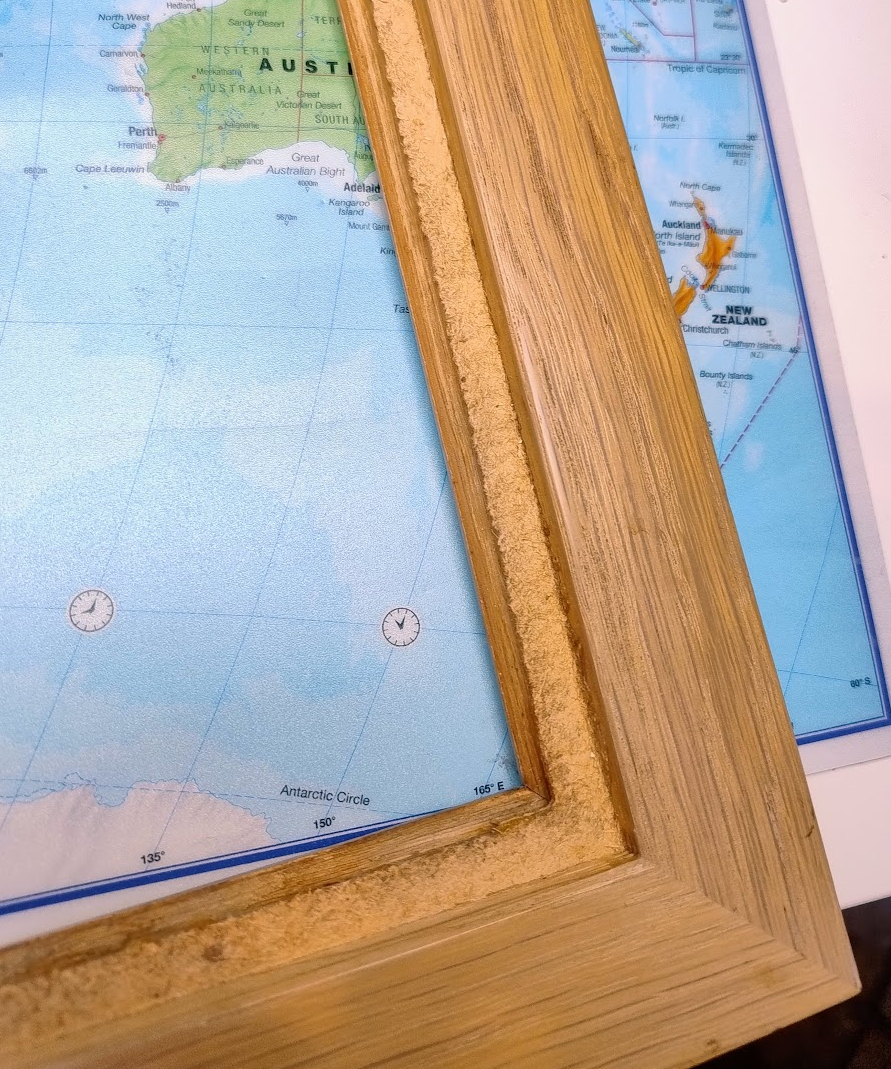

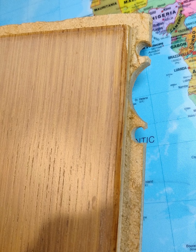

σε ένα ντουλάπι βγήκε ο μεντεσές μέσα από το πορτάκι, είχε κάτι σαν ούπα που τραβήχτηκαν και βγήκαν από το ξύλο:
το πορτάκι είναι δύο κομμάτια, το πλαίσιο και ο ταμπλάς που και αυτα έχουν ξεκολλήσει μεταξύ τους:
View attachment 264595View attachment 264596
επειδή είμαι άσχετος με τα ξυλουργικά: έχω δει κιτ επισκευής αυτού του είδους, κάνουν για εδώ ή χρειάζεται κάτι άλλο;
με τι κόλλα να κολλήσω το πλαίσιο με τον ταμπλά; απλή ξυλόκολλα; χρειάζεται τρίψιμο;
Για τις τρύπες, ότι σου γράφει ο Στέλιος. Πλαστικά ούπα , ή στην ανάγκη διευρύνεις την τρύπα με τρυπάνι, ταπώνεις με καβίλια& ξυλόκολα και μετά βάζεις απλές ξυλόβιδες.
