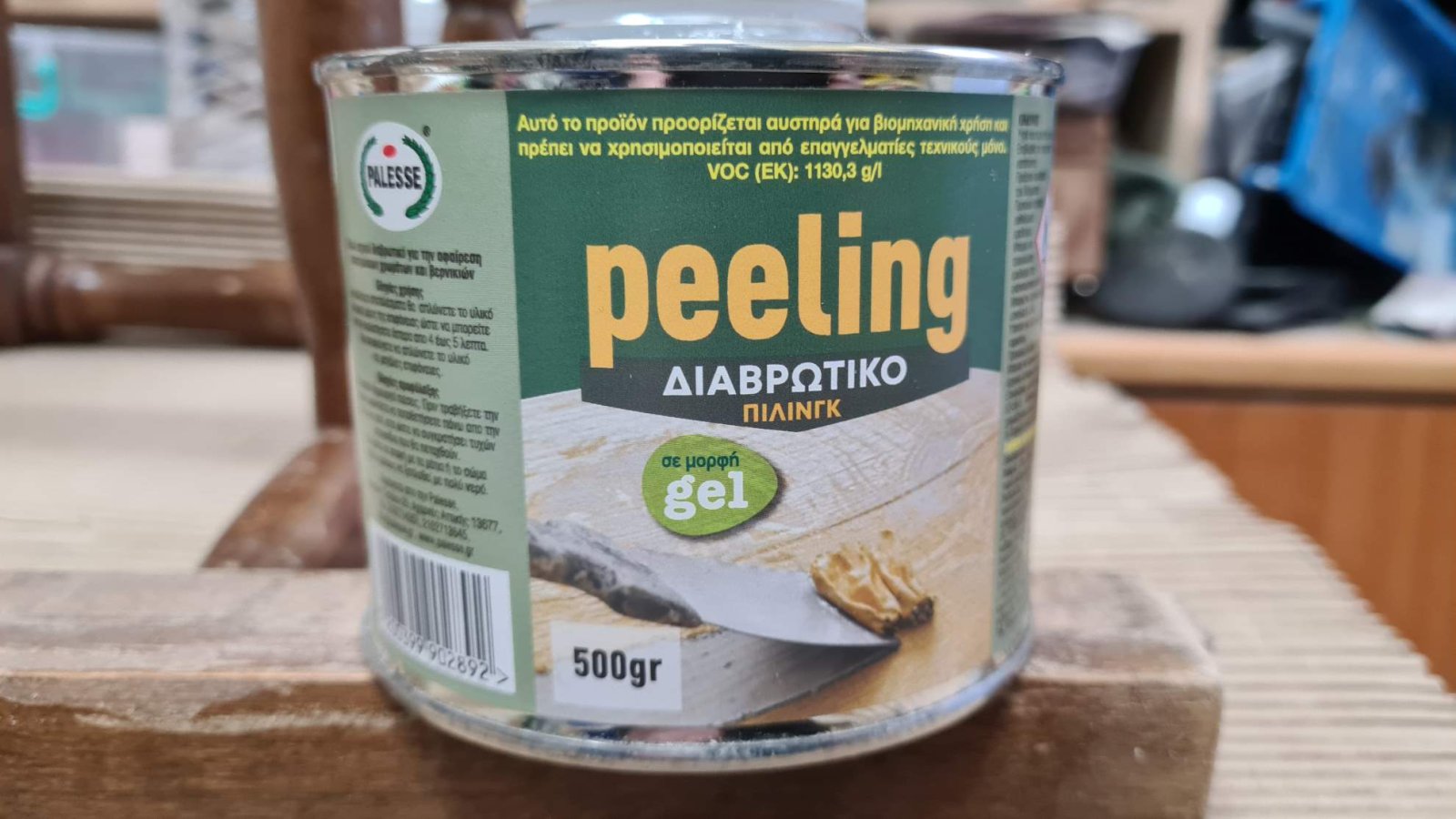

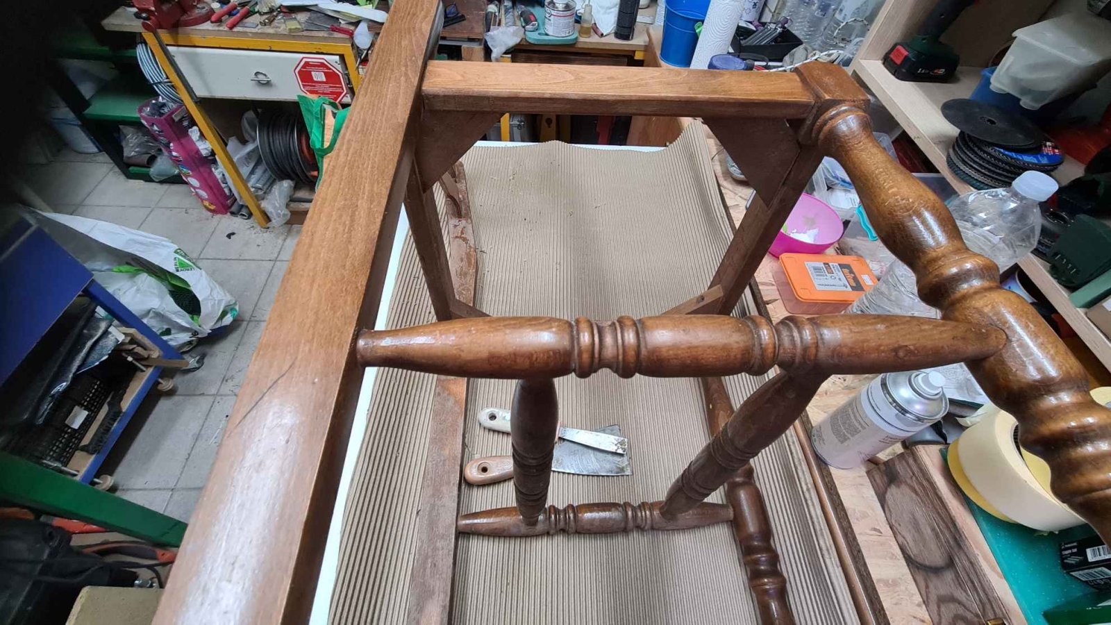

Αφαίρεση βερνικού από ξύλινες καρέκλες
Πρέπει να βγάλω το βερνίκι από κάποιες ξύλινες καρέκλες.
Δυστυχώς εκτός από τις επίπεδες επιφάνειες, έχω και "σκαλίσματα" που δεν μπαίνει το τριβείο. Χρησιμοποίησα διαβρωτικό, αλλά το αποτέλεσμα ήταν όχι μόνο απογοητευτικό, αλλά πλέον είμαι στο σημείο χωρίς γυρισμό. Δηλαδή ή θα τα καταφέρω ή θα πετάξω τις καρέκλες.
Έχω αυτό το διαβρωτικό, το οποίο το χρησιμοποιώ σε σίδερα με πολύ καλό αποτέλεσμα. Στην συγκεκριμένη περίπτωση, το αφήνω για 4-5 λεπτά για να έχει το όποιο αποτέλεσμα. Σε περισσότερο χρόνο στεγνώνει και σε λιγότερο δεν ενεργεί. Σε καμμία περίπτωση δεν φούσκωσε το βερνίκι, όπως κάνει στο χρώμα σε σίδερο.
Το περνάω με πινέλο και αφήνω αρκετή ποσότητα. Για την αφαίρεση χρησιμοποιώ σπάτουλα και ψιλό σύρμα. Καθαρίζω με δυαλιτικό και προσπαθώ και 2η φορά.
Υπάρχει κάποια καλύτερη πρόταση, ή κάποιο υλικό που έχετε δοκιμάσει και είχε αποτέλεσμα;

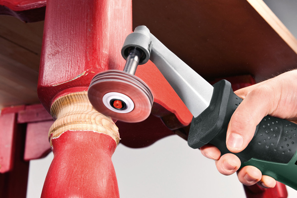

Σε τετοιες περιπτωσεις υπαρχει ενα εργαλειο που με εχει βοηθησει, το Bosch Τexoro.
Moναδικο τριβειο αλλα οverpriced και με ακριβα/δυσευρετα αναλωσιμα...
Καποτε υπηρχαν τα περιφημα flexible γυαλοχαρτα της 3Μ, που εδιναν λυσεις, τωρα πια δεν τα βλεπω

Καλησπερα Στελιο..
Γενικος το τριψιμο στα σκαλιστα ειναι πολυ μεγάλος μπελάς..
Το διαυρωτικο απορώ που δεν σου κάνει δουλειά καθώς έπρεπε να "σηκωνει" έστω και λιγο μέρος του βερνικιου..
Δοκίμασε κάποιο άλλο να σιγουρευτείς.. Εγώ χρησιμοποιώ συνηθως της Vitex η της Vechro..
Με σκέτα γυαλοχαρτα πως έχεις δοκιμάσει. ;
Συβηθως τα freecut που είναι για ξύλο εάν περάσεις 2-3 νούμερα(απο χοντρο προς ψηλο)σχεδόν βγάζουν ολο το βερνικι..
Ξέρω με το χερι θέλει πολύ δουλειά για να γίνει αλλά πιάνεις όλα τα σημεία..
Σε πολυ κλειστα σημεια χρησιμοποιω και ατσαλοσυρμα..
Από εκεί πέρα εάν μιλάμε με ηλεκτρική υποβοήθηση πας σε αυτό της Bosch..
Είναι όγκος αλλά περνει πολλά έξαρτηματα που βοηθούν...αλλά δεν ξέρω εάν αξίζει η αγορά του..

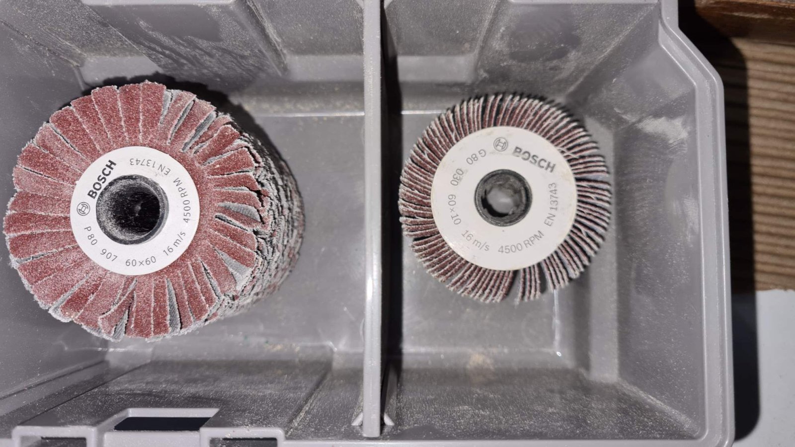

To Texoro. Αυτό δηλαδή...... Που δεν το θυμήθηκα 😡. Κατέβηκα στο εργαστήριο για να το δοκιμάσω, αλλά είνα αργά. Αύριο πρωί.
Κάπου έχω και την συρματόβουρτσα. Εκτός από τα παραπάνω αναλώσιμα, ποιά άλλα να πάρω και ποιό Κ;
Κωστή, με το χέρι δεν κατάφερα τίποτα. Το τριβείο στις επίπεδες επιφάνειες είναι ΟΚ, αλλά στα σκαλίσματα δεν μπαίνει ούτε το γωνιακό. Δεν θέλω να πιέσω πολύ γιατί θα κάνω ζημιά στο ξύλο. Θα ξαναβαφεί σε άλλη απόχρωση μεν αλλά πρέπει να παραμείνει εμφανές το ξύλο (μέχρι εκεί κατάλαβα 😁)
