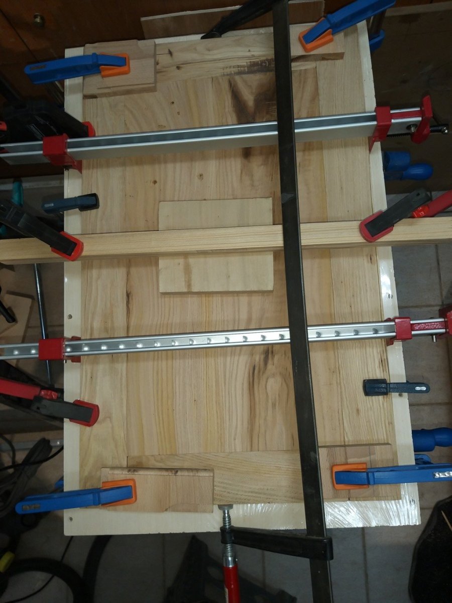

Αν βλέπω καλά, δεν έχουν χαλάσει οι τρύπες στην μελαμίνη. Με ούπατ θα λύσεις το πρόβλημα.
Θα χρειαστείς ειδικά ούπατ, όπως τα παρακάτω (ασήμαντο κόστος), ανάλογα της διαμέτρου της τρύπας.
Για το κόλλημα, θεωρώ ότι οποιαδήποτε καλή ξυλόκολλα θα σε καλύψει απόλυτα. Εγώ χρησιμοποιώ την Tidebond, αλλά σίγουρα υπάρχουν και φθηνότερες. Ένα απαλό τρίψιμο, μόνο καλό θα κάνει.
Όταν θα βάλεις την κόλλα, πρέπει να σφίξεις για να πετύχεις την σωστή προσαρμογή. Εδώ χρειάζεται προσοχή ώστε να μην παραμορφωθει το πορτάκι από υπερβολικό σφίξιμο. Συνήθως έχει την τάση να σηκώνεται. Επίσης σημαντικό, να μετρήσεις τις χιαστί πριν και μετά το σφίξιμο.
Η κόλλα σίγουρα θα βγει έξω, οπότε αφού σφίξεις πρέπει να την καθαρίσεις καλά με ένα βρεγμένο πανί γιατί μετά δεν βγαίνει από την μελαμίνη. Για να αποφύγεις τον κίνδυνο να σου κολλήσει το πορτάκι στην επιφάνεια που έχεις ακουμπήσει, βάλε μεμβράνη κουζίνας ή stretch film.
Το παρακάτω, έχει μεν μια δόση υπερβολής, αλλά θα δεις τα σημεία που πρέπει να σφίξεις.
Αν έχεις απορίες, εδώ είμαστε
Reactions: nikfor and dk31
Πρώτα κολλάς με οποιαδήποτε ξυλόκολλα, titlebond, atlacol, mercola είναι γνωστές μάρκες και θα βρεις παντού.
Από την φωτογραφία καταλαβαίνω ότι το πλαίσιο έχει εσοχή/πατούρα η οποία κουμπώνει με την αντίστοιχη εσοχή του εσωτερικού πάνελ. Οπότε για να σφίξεις το κομμάτια (αλλιώς δεν πιάνει καλά η κόλλα) θα χρειαστείς μικρά σφιγκτηράκια (πχ) με βάθος που να φτάνει να σφίξεις το πάνελ (δηλαδή μεγαλύτερο από το πλάτος του πλαισίου). Θα χρειαστείς πολλά σφιγκτηράκια, οπότε αν δεν είναι μεγάλο το απαιτούμενο βάθος, κοίταξε για τύπου μανταλάκι (σε λαϊκές αγορές τα πουλάνε γύρω στο ευρώ το τεμάχιο).
Για τις τρύπες, ότι σου γράφει ο Στέλιος. Πλαστικά ούπα , ή στην ανάγκη διευρύνεις την τρύπα με τρυπάνι, ταπώνεις με καβίλια& ξυλόκολα και μετά βάζεις απλές ξυλόβιδες.
