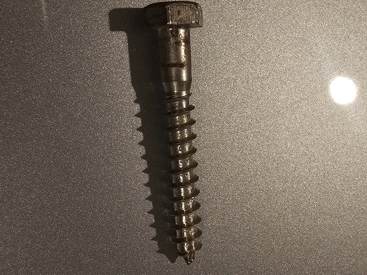

Έχω δυό τέτοια στριφονια μήκους 6 πόντους και διάμετρο 8mm.
Θέλω να τα βιδωσω όχι τέρμα μέσα , σε ταβάνι από mdf πάχους 1 πόντο. Τι βάρος πιστεύετε ότι μπορεί να αντέξουν;
Θα κρεμαστεί προτζεκτορας 13 κιλών οπότε πρέπει να είναι μηδενική η περίπτωση να γλιστρήσει από το mdf.
Ενημερωτικα κρεμόταν ήδη για πολλά χρόνια ο προτζεκτορας χωρίς κανένα πρόβλημα με τα συγκεκριμένα στριφονια.
Η διαφορά είναι ότι παλιά ήταν 2 φύλλα mdf 1 πόντο το καθένα, τώρα θα είναι ένα φύλλο.
1)Θα αντέξει λέτε;
2) Αν ναι, καλύτερα νέες τρύπες ή στις παλιές;
3) αν όχι τι άλλη στήριξη προτείνετε; Πρέπει οπωσδήποτε να έχει κεφάλι στριφονιού για να μπορεί να σφίξει με κλειδί, δεν γίνεται να χρησιμοποιηθεί κατσαβίδι.
1)Θα αντέξει λέτε;
Τάσο, εγώ θα το φοβόμουν. Θα χρησιμοποιούσα κάτι τέτοιο (τυχαίο το παράδειγμα) που να ανοίγει και να "κοντράρει" από πίσω.
Πρώτα το τερματίζεις για να ανοίξει και μετά το ρυθμίζεις ανάλογα.

Αυτό που κάνουν και οι μεταλλικές βίδες για γυψοσανίδες. Σαν αυτό
Σημειωτέον δεν υπάρχει πρόσβαση πίσω από το mdf και δεύτερον όπως έγραψα πρέπει να έχει η βίδα κεφάλι για γερμανικό κλειδί για να σφίξει. Όχι κεφάλι για κατσαβίδι.
...Σημειωτέον δεν υπάρχει πρόσβαση πίσω από το mdf και δεύτερον όπως έγραψα πρέπει να έχει η βίδα κεφάλι για γερμανικό κλειδί για να σφίξει. Όχι κεφάλι για κατσαβίδι.
Αν είναι αισθητικά αποδεκτό, θα έκοβα ένα παραλληλόγραμμο από σκληρό ξύλο (κόντρα πλακέ π.χ.) όσο η βάση του προβολέα, και θα το στερέωνα με ξυλόκολλα και 4 βίδες πάνω στο ταβάνι. Μετά, θα χρησιμοποιούσα τα παλιά στριφώνια, κάνοντας νέες τρύπες.
Έτσι, θα βρεθείς στην προηγούμενη κατάσταση του μεγαλυτέρου πάχους του ξύλου που στηρίζει τον προβολέα.
και εγω το ιδιο θα ελεγα...πρακτικα μοιραζεις την ταση στις βιδες σε μεγαλυτερη επιφανεια. ειδικα να φαει κανενα χτυπημα η κολωνα του προβολεα
Δεν απαιτεί πρόσβαση. Εκτονώνεται το πίσω μέρος σφίγγοντας την βίδα. Το συγκεκριμένο θέλει εργαλείο αλλά υπάρχουν και άλλα
Από την στιγμη που έχει σπείρωμα, βάζεις ότι βίδα θέλεις
Αυτό που πρότεινε ο Νίκος @nikfor, νομίζω ότι είναι το ιδανικό αν έχεις την δυνατότητα υλοποίησης.
Reactions: KOSSTV and nikfor
