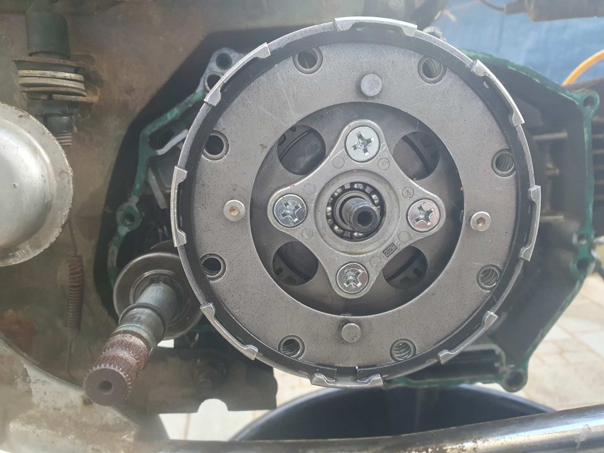

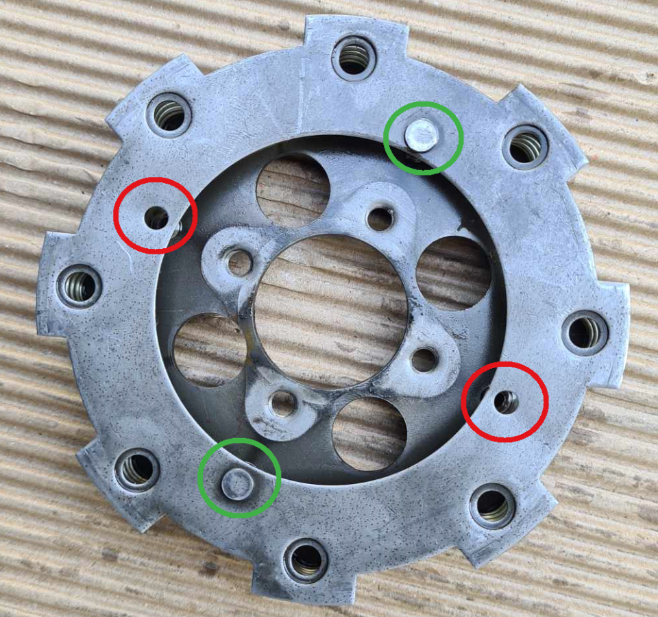

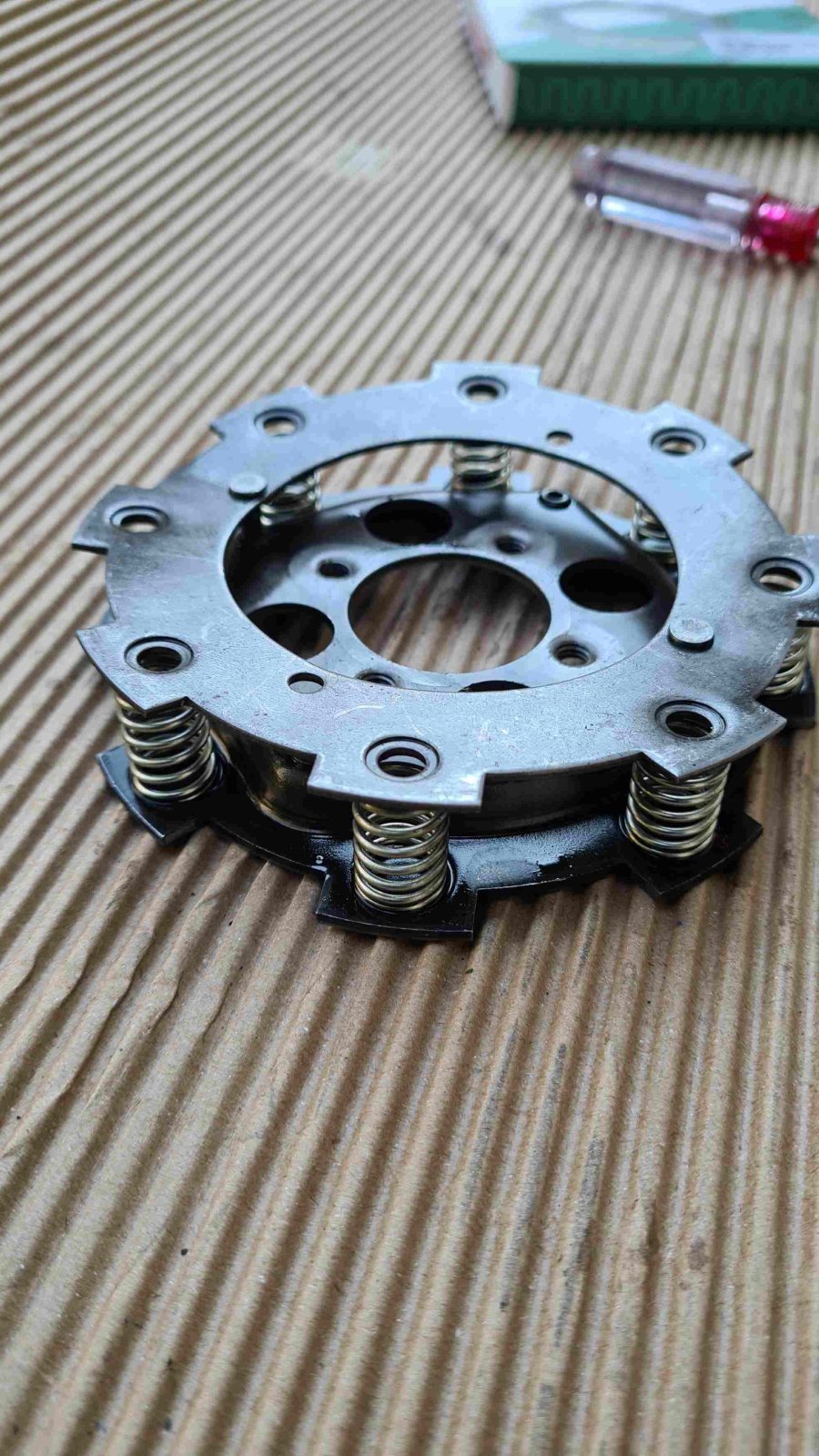

Πρέπει να καταφέρω να πριτσινώσω ένα εξάρτημα καμπάνας φυγοκεντικού συμπλέκτη (από παπί). Ανταλλακτικό δεν υπάρχει, οπότε πάμε σε πατέντες.
Δεν θέλω να το κάνω μόνος για ευνόητους λόγους και ψάχνω για επαγγελματία με σίγουρη λύση. Αν φύγει ο πίρος το παπί θα πάει στην ανακύκλωση....
Τα σοβαρά συνεργεια δεν αναλαμβάνουν.

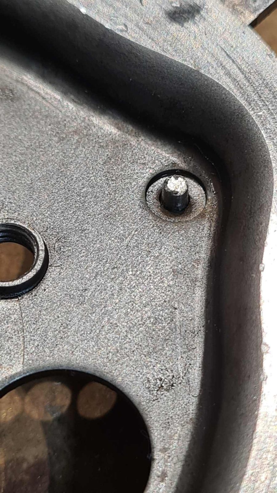

Στον κόκκινο κύκλο, τα πριτσίνια που λείπουν και στον πράσινο τα υπάρχοντα.
Αν ξέρετε κάποιο μηχανουργείο που κάνει τέτοιες δουλειές...........
Εναλλακτικά θα κολλήσω 2 πίρους, αλλά δεν ξέρω τι κράμα είναι το εξάρτημα.
Με ενδιαφέρει και μένα γιατί έχω ακριβώς το ίδιο θέμα με τον οδηγό ροπής, έχει φύγει ένα παξιμάδι. Αν βρεις κάτι σφύρα από βδομάδα θα μπει συνεργείο
Reactions: newbie
View attachment 259342 View attachment 259343

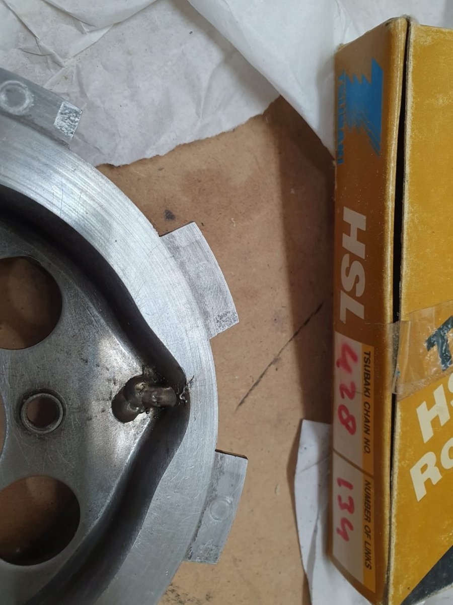

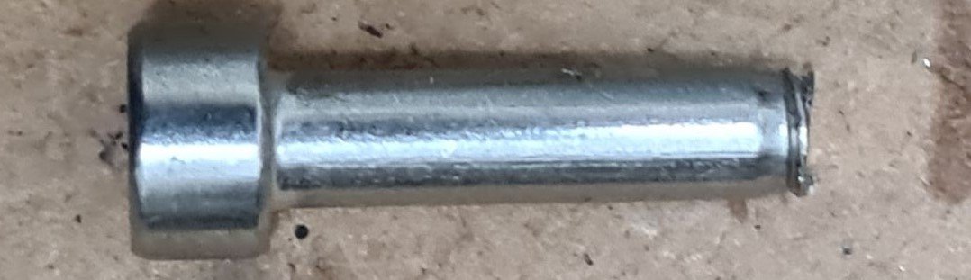

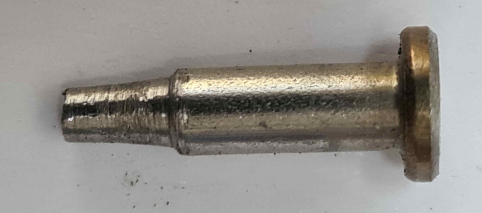

Δεν βρέθηκε άκρη τελικά και η κόλληση ήταν μονόδρομος.
Το πρόβλημα ήταν ότι είχαμε 5mm από την μια πλευρά και 2 από την άλλη.
Κόπηκε το σπείρωμα σε βίδα allen
Την έβαλα στο δράπανο και σιγά σιγά στον σταθερό τροχό την έφερα στα 2mm (εντάξει, περίπου 😁 ). Τροχισα και το κεφάλι αρκετα.
Η εφαρμογή ήταν καλή.
Και ήρθε η δύσκολη ώρα της κόλλησης γιατί αν το χάλαγα ήταν πολύ δύσκολο να βρω άλλο. Για το κόστος...........
Κέρδισα βραβείο κόλλησης στα Χρυσά Βατόμουρα :LOL::ROFLMAO::LOL:
Μου περασε η σκέψη να το τροχίσω με το dremel, αλλά το φοβήθηκα. Εξάλλου δεν φαίνεται.
Τέλος καλό, όλα καλά.

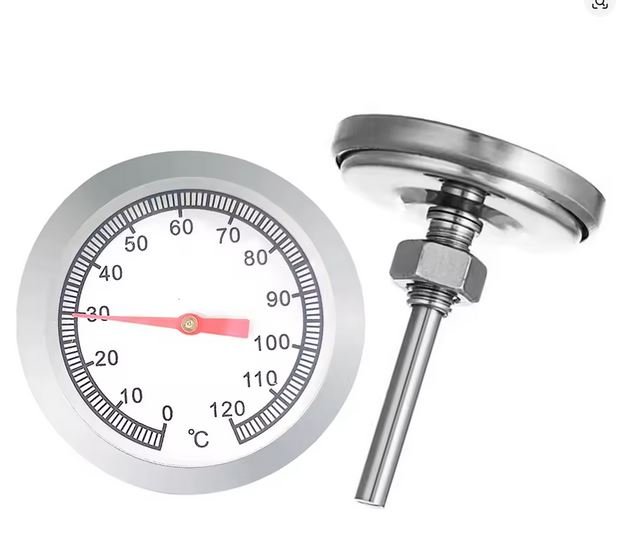

Σιγουρα θα βαλω και ενα θερμόμετρο να βλεπω τι γινεται.
