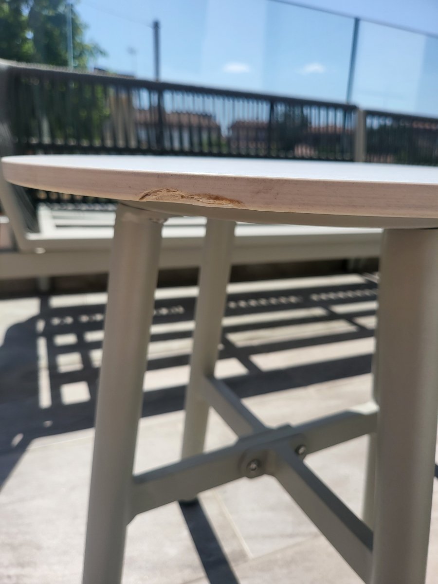

Μάστορες τα φώτα σας!!
Για να σας δώσω να κτλβτ τα σπασίματα είναι αυτά ακριβώς 1 και απέναντι πλευρά..

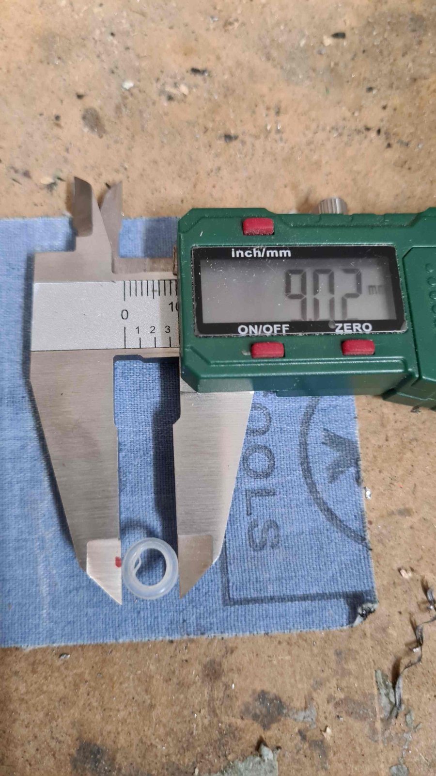

Ερώτηση προς υδραυλικούς και μη:
Ψάχνω να βρω τα παρακάτω o-rings σιλικόνης, κατάλληλα για πόσιμο νερό. Είναι για σπιράλ μπαταρίας κουζίνας.
Ήμουν σίγουρος ότι θα βρω στον ΧΑΤΖΟΠΟΥΛΟ, αλλά....... απογοήτευση. Όπως ήταν επόμενο, δεν βρήκα πουθενά οποτε έβαλα τα κλασσικά μαύρα (αυτά που βάζαμε πάντα, αλλά πλέον μας έχουν κάνει να φοβόμαστε και την σκιά μας (ειδικά αν υπάρχουν παιδιά στο σπίτι).
Αν κάποιος έχει πάρει από κάπου ή έχει "σίγουρη" πληροφορία, θα με υποχρεώνε.
Καλά, αν δεις την διαδρομή του νερού μέχρι να έρθει στην βρύση σου, οι φλάντζες θα ήταν το λιγότερο που θα έπρεπε να σε ανησυχεί. Αν πάλι έχεις φίλτρο, κανένα θέμα. Συμπέρασμα από εμένα, μη δίνεις σημασία, μια φλάντζα είναι.
Νίκο, όπως θα κατάλαβες προφανως από τα συμφραζόμενα, συμφωνώ απόλυτα μαζί σου. Είμαι της γενιάς του ελλενίτ, οπότε σιγά μην φοβηθώ τα μαύρα o-rings (τα οποία ηδη έχω βάλει). Δυστυχώς όμως, όταν βομβαρδιζόμαστε καθημερινά από ......αυτό είναι καρκινογόνο, αυτό προκαλεί καρκίνο κτλ.... και όταν έχεις παιδί, κάπου συμβιβάζεσαι. Βέβαια μπορεί αύριο να βγει μια νόρμα και να λέει οτι η σιλικόνη είναι καρκινογόνος.
Είμαι της άποψης του ότι αν μπορείς να βάλεις κάτι συμβατό με το ζητούμενο χωρίς να πας σε ακρότητες (το μαύρο o-ring έχει 0,07), θα το κάνω.

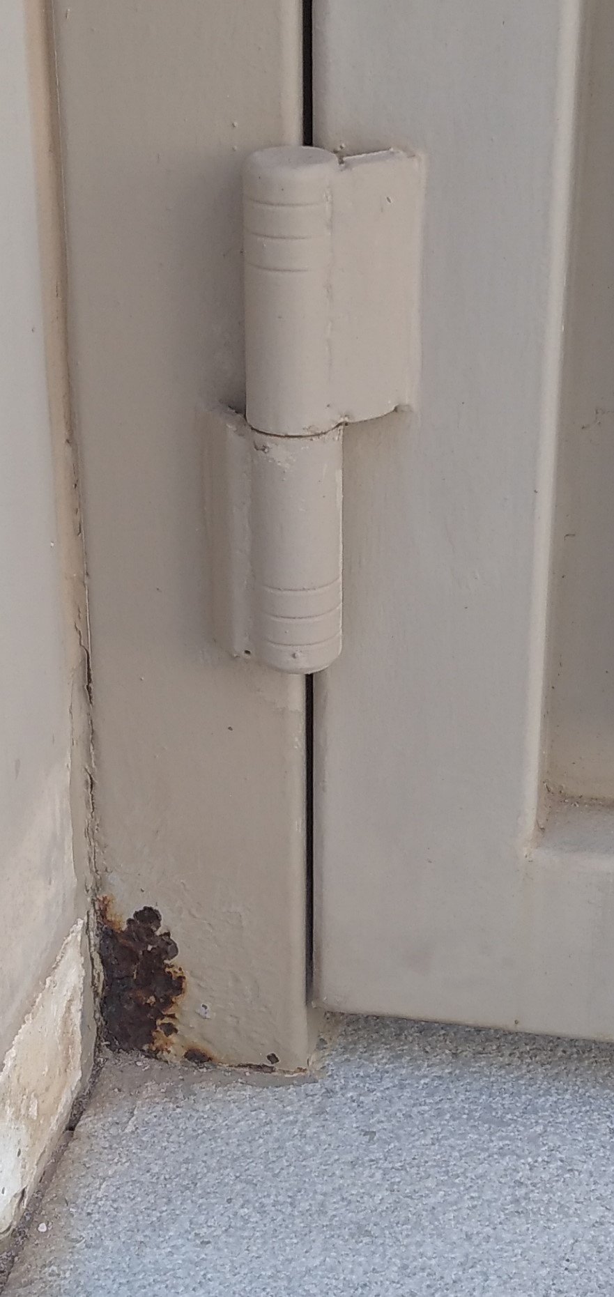

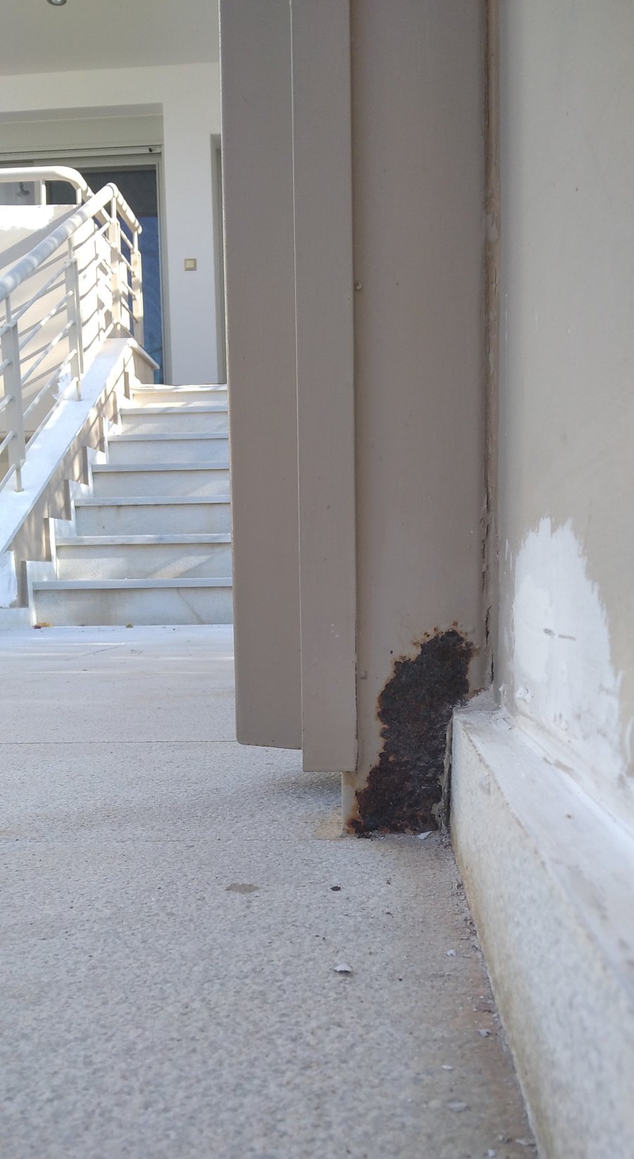

Καλησπέρα στην παρέα. Βλέποντας ότι έχετε πάντα να προτείνετε κάποια λύση, ύστερα από τόσα χρόνια που σας διαβάζω ήρθε η ώρα να σας πω τον προβληματισμό μου και να ζητήσω βοήθεια.
Πρέπει να βάψω τα κάγκελα και την είσοδο του σπιτιού. Η προσφορά που μου έκαναν δεν ήταν απαγορευτική, σε συνδυασμό με το εξωτερικό του σπιτιού, αλλά τη συγκεκριμένη περίοδο στράβωσαν πολλά και αποφάσισα να το κάνω μόνος μου.
Πιστεύω ότι θα τα καταφέρω. Υπάρχουν όμως δύο σημεία, τα οποία με δυσκολεύουν στο τρίψιμο αφού το μέταλλο είναι αρκετά σκληρό και η σκουριά δεν φεύγει με το γυαλόχαρτο. Είναι αυτά. Εσωτερικά και εξωτερικά. Στο κάτω μέρος της κάσας της εξώπορτας.
Προφανώς με κάποιο τρόπο μαζεύονταν νερά και γι' αυτό σκούριασε τόσο και βέβαια κακώς που τ άφησα΄ να επεκταθεί τόσο.
Θα ήθελα να ρωτήσω λοιπόν, αν πιστεύετε ότι ένα τέτοιο εργαλείο https://www.leroymerlin.gr/gr/ergal...santa-kai-6-exart-62191661?ref=reccodo-search θα βοηθούσε να τριφτεί η επιφάνεια σωστά ή αν υπάρχει κάτι πιο κατάλληλο.
Το σημείο που δυσκολεύει είναι περίπου 4 Χ 10 εκ. Εσωτερικά είναι πιο μικρή η επιφάνεια. Είναι όπως φαίνεται στη φωτογραφία, χαμηλά στο δάπεδο αριστερά γι' αυτό και δεν δουλεύεται εύκολα. ( να υποθέσω ότι κάποιος που είναι της δουλειάς θα γελάει τώρα)
Δυστυχώς τα χέρια μου έχουν εξοικειωθεί σε μουσικά όργανα και αυτό το βλέπουν βουνό.
Σε κάθε περίπτωση ευχαριστώ πολύ για το χρόνο σας.
Είναι ανώφελο να βάλεις τριβείο νομίζω, κατ' ευθείαν τουλάχιστον. Γνώμη μου, δράπανο με συρματόβουρτσα-καμπάνα να φύγει η πολύ σκουριά, μετά μετατροπέα σκουριάς, και βάψιμο απο πάνω. Δεν αξίζει να αγοράσεις τριβείο για τέτοια δουλειά. Αλλά ας μιλήσει και κανένα μαστόρι. Αν θες να τα βάψεις όλα,βγάλε το παλιό χρώμα με διαβρωτικό και σπάτουλα, οτιδήποτε άλλο είναι ή για ανθρώπους που θα πληρωθούν, ή για βαρυποινίτες.
