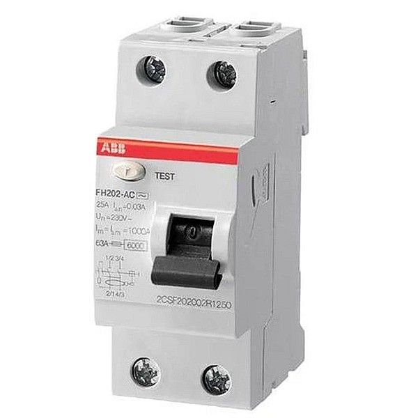

Δεν ξέρω να σου πω ποιός είναι τι. "Γενικό" λέω τον διακόπτη που είναι στον πίνακα, που πέφτει όταν υπάρχει βραχυκύκλωμα και που αν τον κλείσεις δεν έχει ρεύμα πουθενά.
Η διαρροή αυτή που λες, πως είναι δυνατή αφού υποτίθεται ότι δεν υπάρχει ρεύμα κατεβάζοντας την τοπική ασφάλεια.
πάντα υπάρχουν μικροδιαρροές γιατί οι συνδέσεις κλπ έχουν πάντα μια μικρή αντίσταση και ο ουδέτερος δεν είναι ακριβώς στα 0V. με κατεβασμένη ασφάλεια, αν βραχυκυκλώσεις το καλώδιο της φάσης με του ουδέτερου σχεδόν πάντα το ρελέ πέφτει.
ρελέ είναι αυτό που έχει και κουμπί Test (ενώ ο γενικός διακόπτης δεν έχει):
