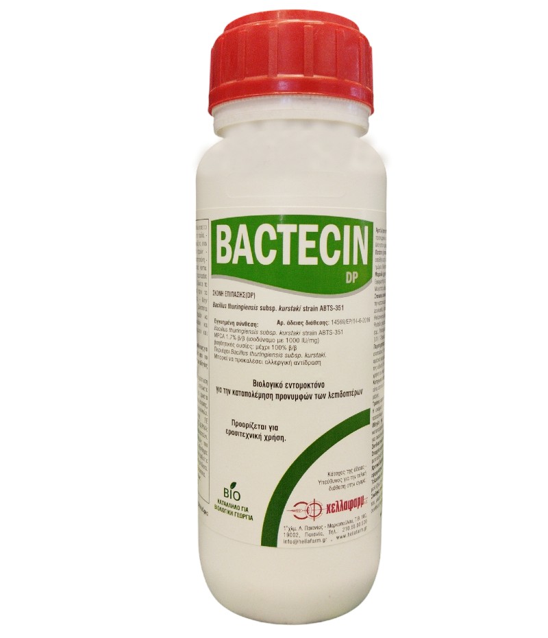

Επειδή ο κουβάς εμένα μου βγάζει ~3 χρόνια, στον 1ο που αγόρασα βγήκαν σκουλίκια οπότε έριξα λίγη σκόνη με permethrin που είχα πρόχειρη σαν "συντηρητικό"
