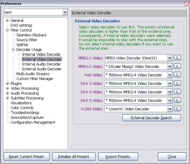

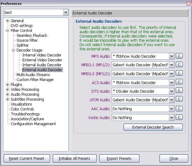

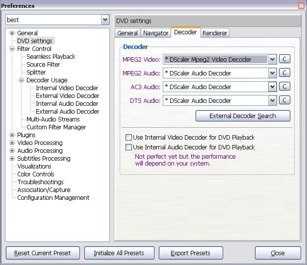

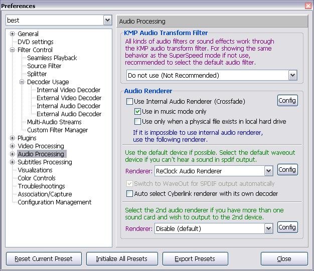

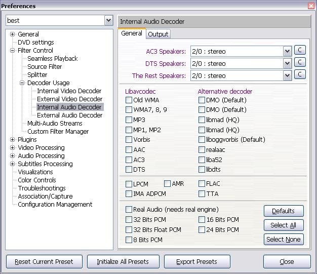

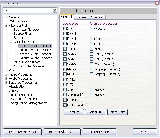

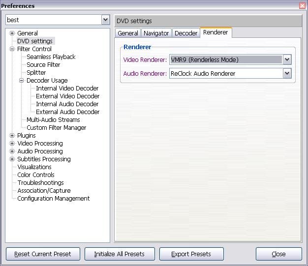

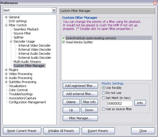

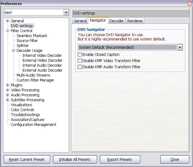

Εδώ είναι οι ρυθμίσεις για τον ΚΜ.........ευχαριστούμε τον Δημήτρη 84
