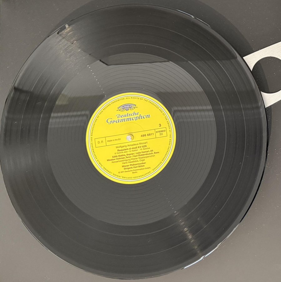

Η μια εικόνα είναι επανεκτύπωση original source τρίτη πλευρά Requiem Mozart Bohm διάρκειας 12 λεπτών με χάραξη στο μισό βινύλιο.
Η δεύτερη εικόνα είναι επανεκτύπωση Pro-ject πρώτη πλευρά Beethoven No6 Bohm διάρκειας 12,10 λεπτών με χάραξη σε όλη την πλευρά.
Δεν είναι καλύτερο αυτό που κάνουν στην pro-ject έναντι των original source που καλύπτουν όλη την πλευρά με αραιότερη χάραξη? Ηχητικά το αποτέλεσμα είναι καλύτερο.

Ναι, οι παράλληλοι βραχίονες δεν έχουν "ακτίνα ανάγνωσης", ή μάλλον έχουν αλλά είναι πάντα σωστή και δεν αλλάζει αφού είναι ευθύγραμμη.
Ναι, αφού έχουν την ίδια χρονική διάρκεια οι εκτυπώσεις , φυσικά είναι καλύτερη η αραιή που "πιάνει" όλη την επιφάνεια του δίσκου.. απλά δεν είχα καταλάβει ότι πρόκειται για το ίδιο κομμάτι και προσπάθησα να δώσω μια λογική εξήγηση..
οκ, όχι ίδιο "κομμάτι" αλλά ίδια χρονική διάρκεια...
Υποθέτω ότι στην έκδοση της Deutsche Grammophon επέλεξαν σκόπιμα να μη χρησιμοποιήσουν τα εσωτερικά αυλάκια του δίσκου λόγω της χαμηλότερης γραμμικής ταχύτητας που επηρρεάζει αρνητικά την αναγνωσιμότητα (tracking) των υψηλώς συχνοτήτων. Οπως γνωρίζετε οι δίσκοι βινυλίου έχουν σταθερή γωνιακή ταχύτητα περιστροφής 33,3 στροφών ανά λεπτό ή 200 μοίρες/δευτερόλεπτο. Συνεπώς όσο μεγαλύτερη η απόσταση των αυλακιών από τον άξονα περιστροφής του δίσκου τόσο μεγαλύτερη η γραμμική ταχύτητα και καλύτερο το tracking στις υψηλές συχνότητες.
Θα τεθεί όμως το ερώτημα τι γίνεται με τη δυναμική περιοχή εφόσον περιορίζουμε την απόσταση μεταξύ των αυλακιών για να χωρέσουν σε μικρότερη επιφάνεια ; Εδω μάλλον η απάντηση είναι η χρήση του "εξυπνου" τόρνου χάραξης των Emil Berliner Studio που ρυθμίζει την απόσταση μεταξύ των αυλακιών ανάλογα με την ένταση του ηχητικού περιεχομένου ώστε να εκμεταλλεύεται με τον καλύτερο δυνατό τρόπο την διαθέσιμη επιφάνεια χάραξης. Η τεχνική αυτή παρουσιάζεται αναλυτικά στο παρακάτω video:
Έχεις πολύ δίκιο Χρήστο !
το μεγαλύτερο πρόβλημα στα εσωτερικά αυλάκια είναι η μειωμένη δυναμική περιοχή και όχι η "κακή" γωνία ανάγνωσης στους ακτινωτούς βραχίονες.
άλλωστε ακτινωτοί βραχίονες με μεγάλο ενεργό μήκος έχουν μικρότερο πρόβλημα με την γωνία ανάγνωσης στα τελευταία τρακς.. αλλά όλοι "υποφέρουν" από την χαμηλότερη γραμμική ταχύτητα στο εσωτερικό του δίσκου, ακόμα και οι παράλληλης μετατόπισης.
