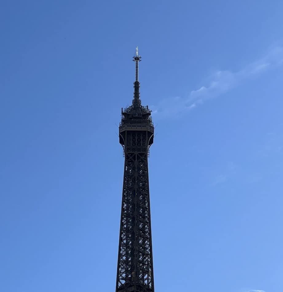

Γαλλία: «Ιστορική» εγκατάσταση κεραίας DAB+ στον πύργο του Άιφελ
Ο γαλλικός όμιλος TDF εγκατέστησε σήμερα (15-3-2022) κεραία ψηφιακού ραδιοφώνου DAB+ στην κορυφή του πύργου του Άιφελ στο Παρίσι. Η κεραία έχει ύψος 6 μέτρα, βάρος 350 κιλά και θα χρησιμοποιηθεί για εκπομπή DAB+ στην ευρύτερη περιοχή της γαλλικής πρωτεύουσας.
Με την εγκατάσταση της νέας κεραίας που πραγματοποιήθηκε με ελικόπτερο, το ύψος του πύργου του Άιφελ ανήλθε σε 330 μέτρα. Στην κορυφή του πύργου βρίσκονταν ήδη κεραίες της TDF, μέσω των οποίων η γαλλική εταιρεία εκπέμπει 30 επίγεια ψηφιακά τηλεοπτικά κανάλια (TNT) και 32 ραδιοφωνικούς σταθμούς FM σε 12 εκατομμύρια κατοίκους που βρίσκονται σε ακτίνα περίπου 70 χιλιομέτρων γύρω από το μνημείο.
Από το ξεκίνημα των ασύρματων εκπομπών από τον Eugène Ducretet το 1898, ο Πύργος του Άιφελ έχει καθιερωθεί ως κέντρο καινοτομίας και αριστείας στην οπτικοακουστική μετάδοση. Ο πρώτος γαλλικός ραδιοφωνικός σταθμός, με το όνομα Radio Tour Eiffel, γεννήθηκε στις αρχές του 20ου αιώνα και έμεινε εκεί για σχεδόν 20 χρόνια. Επιπλέον, η ικανότητα του Πύργου να επιτρέπει τη διάχυση των ραδιοφωνικών κυμάτων, ήταν αυτή που εμπόδισε την αποσυναρμολόγησή του.
Ο Jean-François Martins, Πρόεδρος της Εταιρείας Λειτουργίας του Πύργου του Άιφελ δήλωσε:
«Από την κατασκευή του, ο Πύργος του Άιφελ δεν έπαψε ποτέ να ενσαρκώνει την τόλμη και την τεχνική πρόοδο. Κατά τη διάρκεια της ιστορίας του, ο Πύργος είχε πάντα πολύ ισχυρό δεσμό με το ραδιόφωνο και ήταν πάντα πρωτοπόρος στον τομέα της επικοινωνίας. Η εγκατάσταση αυτής της κεραίας DAB+ είναι περαιτέρω απόδειξη αυτού. Το μνημείο επιτελεί έτσι την αποστολή δημόσιας υπηρεσίας προσφέροντας στα «ραδιοφωνικά» μέσα ενημέρωσης έναν νέο ορίζοντα. Είμαστε περήφανοι που συμμετέχουμε δίπλα στις ομάδες της TDF».
Επίσης, ο Olivier Huart, Πρόεδρος και Διευθύνων Σύμβουλος του ομίλου TDF, δήλωσε σχετικά:
«Για περισσότερα από σαράντα χρόνια, ο όμιλος TDF έχει θέσει την τεχνογνωσία του στην υπηρεσία των ραδιοφωνικών εκπομπών στη Γαλλία. Αυτή η άνευ προηγουμένου τεχνική επιχείρηση, που πραγματοποιήθηκε σε μια τοποθεσία τόσο εξαιρετική όσο ο Πύργος του Άιφελ, αποτελεί πηγή υπερηφάνειας για ολόκληρη την εταιρεία. Χρειάστηκε περισσότερο από ένα χρόνο προετοιμασίας, σε στενή συνεργασία με την Société d'Exploitation de la Tour Eiffel (SETE). Ο Πύργος του Άιφελ είναι τώρα έτοιμος να υποδεχθεί τη μετάδοση του ψηφιακού επίγειου ραδιοφώνου (DAB+) για να κάνει την ακρόασή του προσβάσιμη όσο το ραδιόφωνο FM ή η επίγεια ψηφιακή τηλεόραση για τους κατοίκους της γαλλικής πρωτεύουσας. »
