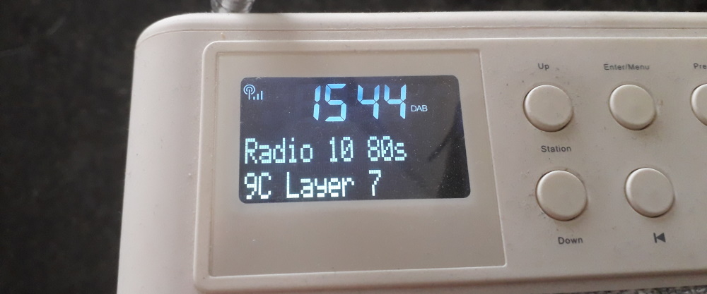

Γερμανία: 65 σταθμοί DAB+ στο Αμβούργο
Η εταιρεία Media Broadcast ανακοίνωσε την έναρξη λειτουργίας του δεύτερου πολυπλέκτη ιδιωτικών ραδιοφωνικών σταθμών DAB+ στην ευρύτερη περιοχή του Αμβούργου, η εκπομπή του οποίου πραγματοποιείται από τον πύργο Heinrich-Hertz. Αρχικά ο νέος πολυπλέκτης φιλοξενεί 12 σταθμούς, οι οποίοι θα ανέλθουν σε 16 μέσα στους επόμενους μήνες. Σύμφωνα με την Μedia Broadcast, η λειτουργία του νέου πολυπλέκτη ανεβάζει σε περίπου 65 τους ραδιοφωνικούς σταθμούς DAB+ που εκπέμπουν στο Αμβούργο, περισσότερους από τους αντίστοιχους στα FM.
https://www.media-broadcast.com/meh...e-programme-und-verbesserter-empfang-via-dab/
