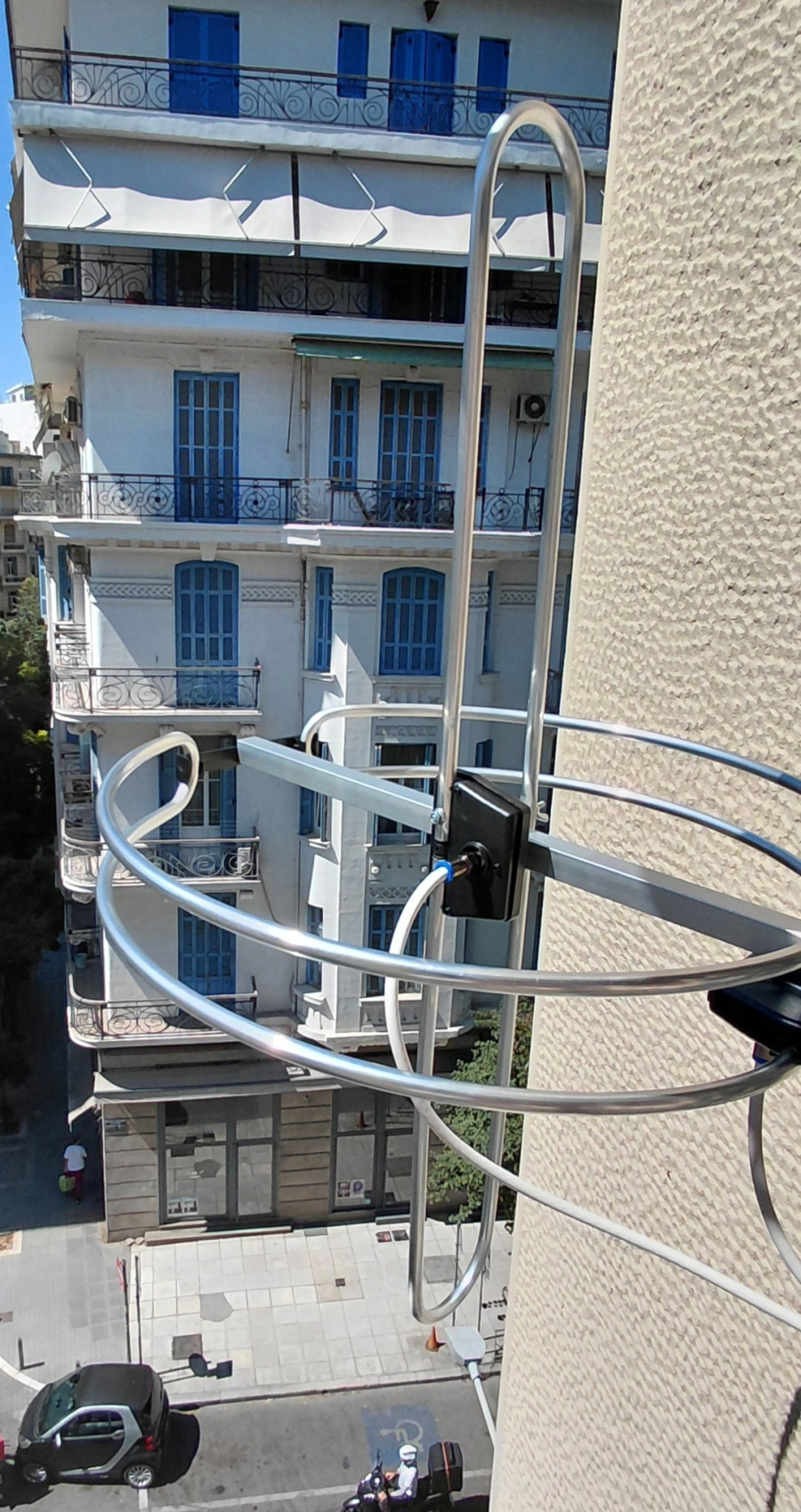

Υπάρχουμε κι εμείς με τις λήψεις :) Εγώ πάντως έχω στήσει την combi κεραία μου και είμαι έτοιμος.
