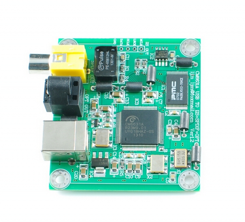

diyhnhk CMedia6631A Black no isolator
Στηρίζεται σε CMedia6631A, ένα τσιπ που έχει χιλιοφορεθεί κυρίως σε usb receiver χαμηλότερης τιμής.
Η audiophile κοινότητα, τουλάχιστον μια μερίδα της, τη σνόμπαρε καθώς τη θεωρούσε ότι ήταν στο κάτω άκρο των καλών receiver.
Έχει χιλιοκυκλοφορήσει σε διάφορες Κινέζικες κατασκευές, ο diyinhk την έχει φτιάξει σε διάφορες παραλλαγές με πράσινη, άσπρη, μαύρη πλακέτα, δίχως islator, με isolator
με διάφορα ρολόγια και πάει λέγοντας.
Κυκλοφορεί και ειδικό utility, παραμετροποίησης του fw με φλασάρισμα για έξοδο i2s ή spdif και παραλλαγές πάνω στο fw.
Το CMedia που φορά είναι μαρκαρισμένο ως CM6631A ROP79.7C.
Υποστηρίζεται από τσιπ μνήμης, τοπικό ρολοι 12MHz, ενώ τα ρολόγια καθορισμού του i2s σήματος είναι 45.158/49.152MHz διαφορετικών κατασκευαστών!
Η πλακέτα αυτή δεν έχει isolator αλλά βγάζει κατευθείαν το σήμα i2s πάνω σε πολυφίσα.
Τίποτα άλλο δεν χρειάζεται για να λειτουργήσει, παρά μόνο τροφοδοσία μέσω usb.
Μετρήθηκε με οδηγό 5.12.11.160 έκδοσης που υποστηρίζει τα Win'XP 32bit του υπολογιστή του εργαστηρίου.
H κάρτα αυτή πάει μέχρι και τα 192Κ.

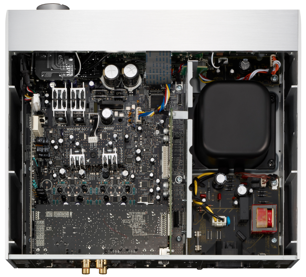

Άκουσα τον Pioneer U-05 DAC στο σύστημα μου και είχε χαρακτηριστικά καθαρή εστίαση. Χρησιμοποιεί C-Media CM6632A. Ίσως δεν έκαναν αυτήν την επιλογή απλώς για χαμηλοτερο κόστος.

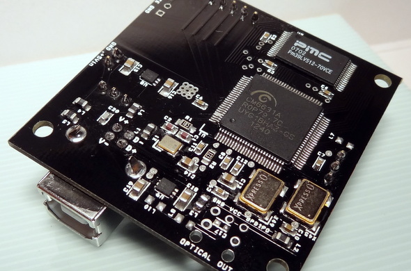

[email protected] CMedia6631A Green
Στηρίζεται σε CMedia6631A και είναι μάλλον η κάρτα που έχει χιλιοπωλήσει με αυτό το τσιπ.
Αυτούσιο σχέδιο με το το αντίστοιχο του diyinhk, μόνο που εδώ τα υλικά είναι ακόμη πιο φθηνά έτσι ώστε να βγει σε μια τιμή 20-30 ευρώ.
Το CMedia που φορά είναι μαρκαρισμένο ως CM6631A R23Μ9.06
Υποστηρίζεται από τσιπ μνήμης, τοπικό ρολοι 12MHz, ενώ τα ρολόγια καθορισμού του i2s σήματος είναι 45.158/49.152MHz διαφορετικών κατασκευαστών και σε αυτή την κάρτα και χαμηλότατης τιμής!
Μετρήθηκε με οδηγό 5.12.11.80 έκδοσης που υποστηρίζει τα Win'XP 32bit του υπολογιστή του εργαστηρίου.
Μετρήσεις σημάτων
Εάν δούμε τη σύλληψη του data eye pattern, δεν παρουσιάζει σύλληψη χρονικής μετατόπισης παλμού, όπως παρατηρήσαμε με τη συγκεκριμένη μεθοδολογία στις κάρτες με XMOS.
H oμοιορμοφφία του παλμού φαίνεται αρκετά παρόμοια με την άλλη του diyinhk, παρουσιάζει όμως μια τάση για μεγαλύτερο jitter.
Στα δύο παρακάτω σήματα bclk στα 44Κ & 192Κ αντίστοιχα, φαίνεται ότι ο παλμός είναι σωστός, δείγμα σωστού τερματισμού.
Το εμφανιζόμενο jitter σε κύκλο 5sec. φαίνεται να είναι στα 500ps στα 44Κ, το οποίο αυξάνει στα 960ps στα 192KHz κατά προσέγγιση.
Δηλαδή βλέπουμε μικρότερο jitter στα 44K και μεγαλύτερο στα 192K σε σύγκριση με την αντίστοιχη του diyinhk.
Οι διαφορές πιθανόν να οφείλονται στα ρολόγια ή ακόμη και στο ίδιο το layout της κάρτας (θέμα διερεύνησης).
Εν κατακλείδι, καλύτερα αποτελέσματα από τις μέχρι τώρα μετρήσεις του XMOS, σχεδόν πανομοιότυπες μετρήσεις με την ομόσταυλη του diyinhk, λίγο αυξανόμενο jitter στα 192Κ.
Δεν φαίνεται να απαιτεί reclocking απαραίτητο, αν και θα μπορούσε να την ωφελήσει σε θέματα jitter.

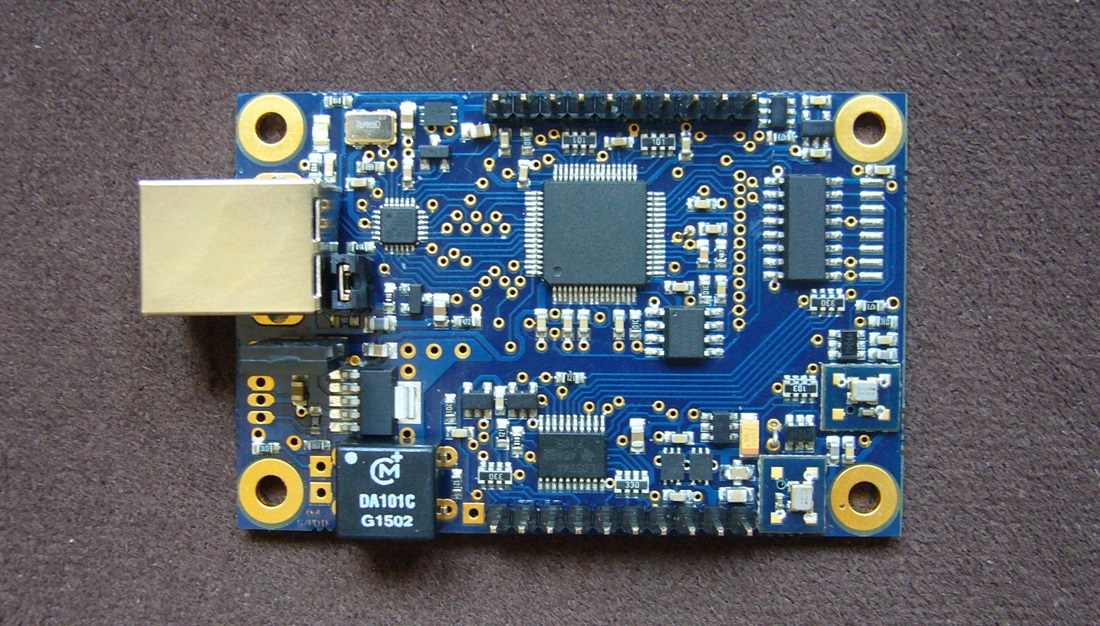

Amanero 384 Combo.
Στηριγμένη πάνω στη γενιά Atmel SAM3U Series.
Είναι μαρκαρισμένη ως ATSAM3U2CA-AU, ένα μέλος της οικογένειας των Flash μικροελεγκτών βασισμένα στην απόδοση ενός 32-bit ARM Cortex-M3 RISC επεξεργαστή.
Το ATSAM3U2CA-AU περιέχει 128Kbytes μνήμης σε συσκευασία LQFP100.
Η usb είσοδος πέφτει απευθείας πάνω στο ATSAM3U2CA-AU, οπότε το Transceiver Interface εμπεριέχεται μέσα στο τσιπ.
Το ATSAM3U2CA-AU στην amanero δέχεται ρολόι logic 12MHz (μάρκας KSS) και προς έκπληξη δεν οδηγείται από δύο εξωτερικά ρολόγια απευθείας, αλλά το i2s data σήμα οδεύει σε ένα CPLD και πιο συγκεκριμένα σε ένα Xilinx XC2C64A-5VQ44C πακέτου PQFP44, όπου πάνω σε αυτό πέφτουν τα δύο εξωτερικά ρολόγια MEC 22.5792/24.576 MHz και εν συνεχεία από το Xilinx φεύγουν οι συνιστώσες του i2s σήματος.
Αναφέρεται ότι η επιλογή προσθήκης CPLD, έγινε γιατί πρόσφερε το καλύτερο jitter σε αντιδιαστολή με το jitter των fpga που είναι μεγαλύτερο τουλάχιστον κατά 10 φορές.
Αυτή η κάρτα δεν χρησιμοποιεί ούτε isolator, ούτε επαναχρονισμό, το σήμα i2s δημιουργείται από το usb σήμα και το δίνει απευθείας στην έξοδο μέσω 20pin φίσας, ούτε u.fl ούτε τίποτα.
Μετρήθηκε με τον τελευταίο fw_1096c4w2 και CPLD_1080 που δίνεται από τον επίσημο ιστότοπο για φλασάρισμα της κάρτας.
Η τροφοδοσία της κάρτας έγινε όπως προβλέπεται από τον κατασκευαστή, δηλ. απευθείας από το usb δίαυλο.
Δεδομένης της αρχιτεκτονικής της κρίθηκε ότι πρέπει να μετρηθεί ακριβώς στην έξοδο του atmel για το data και ακολούθως στην 20πιν έξοδο.
Σήματα στην έξοδο του atmel
